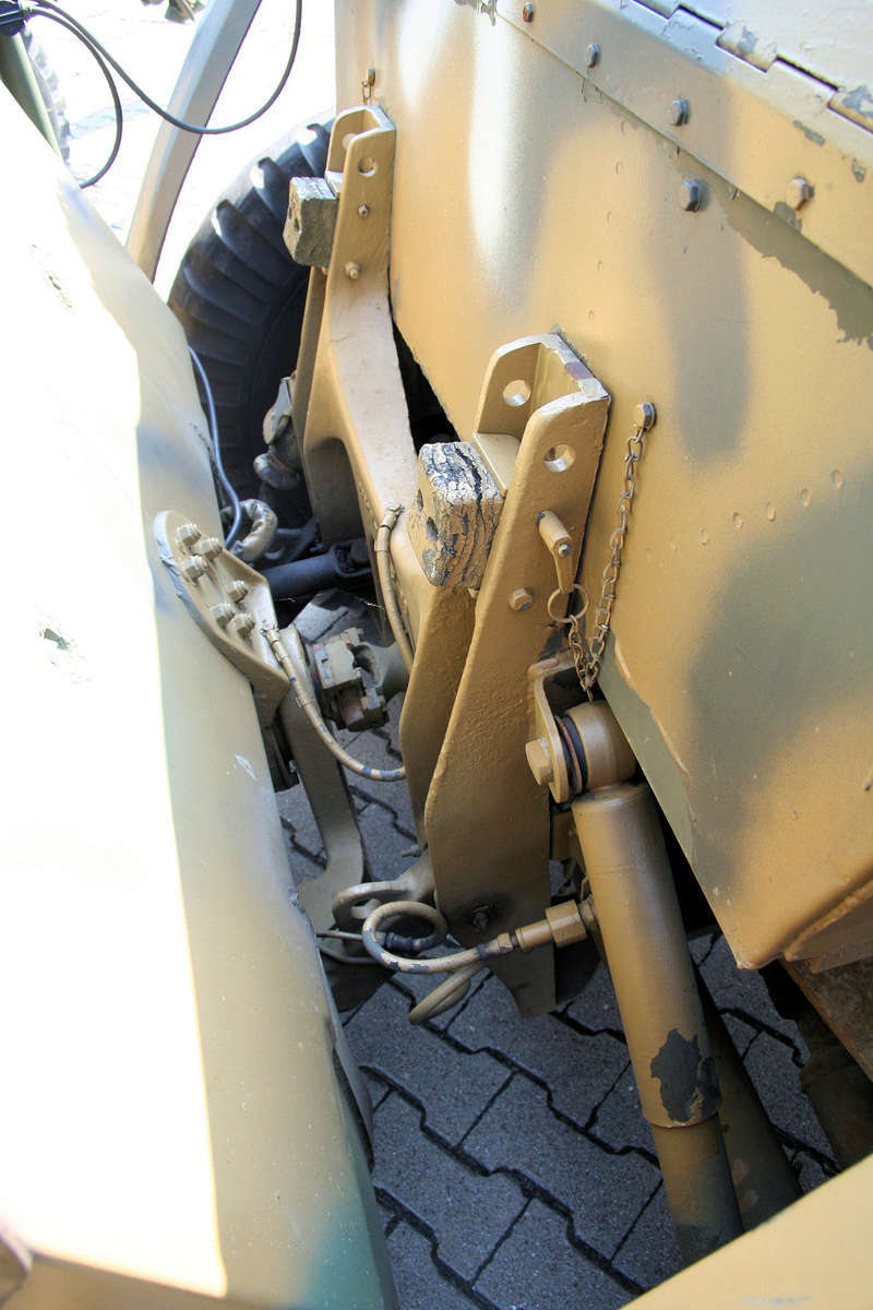

    C'est un 6x6 avec roues directrices à l'avant et à l'arrière (en prime)

    C'est pas trop une remorque.
    Plus un 6x6 articuler car l’arrière pivote que dans deux sens par rapport au "tracteur" et reste toujours en ligne.

    En réponse à ton propos précédent (je ne rentre pas dans vos chamailleries que je déplore)
    Je pense que ma réponse exprime bien ton propos:bravo::)
    Par contre il n'existe pas de système pour que la partie arrière reste en ligne
    suit (comme une remorque) et pousse la partie avant dans les trajets difficiles, pour éviter une mise en "crabe" il y a des butées caoutchouc sur la partie avant où se trouve le moteur (à l'arrière)
    (Tu peux me faire confiance j'ai étudié et dessiné cet engin en long et en large et monté au 1/35)

    D'après les vidéo elle est juste articuler haut bas et sur l'axe du cardan pour les "croisement de ponts" (mais ya pas de ponts :hihi:)
    Elle reste bien en ligne et ne peut pivoter droite gauche comme une remorque classique.
    De toute façon il n'y a pas la place pour qu'elle pivote dans cet axe.

    Je vois bien le pivotement de l'ensemble autour du cardan de propulsion pour que la partie arrière fasse des croisement de pont.
    Le vois bien les deux axes (dont un est caché derrière le cardan commandant la direction arrière) pour que la remorque monte et descende par rapport au tracteur. Les caoutchouc servent justement du butée haute.
    Le fait d'avoir deux axes permet justement de garder la remorque en ligne.
    Mécaniquement elle sera toujours en ligne derrière le tracteur, d'où la direction sur l'essieu de la remorque.

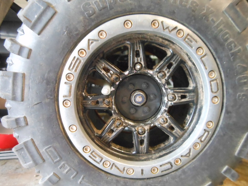

    des pneus gonflables fait maison et ça roule sans sauter , mais j'ai quand même laissé les mousses dedans ;)

    Eh ! Bonne idée de garder les mousses ! Ça n'empêche pas de monter en pression puisque le montage est etanche
  16. ERICK
    et pour pas crever, j'ai enduit de colle pu40 l'intérieur du pneu . j'ai mis un morceau de tube "mine de stylo bille" dans le trou de la jante , un bout de durite "celle du carburant de nos rc 1/8 essence" et je gonfle avec une poire de moteur diesel a laquelle j'ai ajouté une aiguille de gonflage des ballons de foot , et je bouche la durite avec un bouchon en alu fait au tour (y) je sais pas si c'est clair ....... :hihi:

    avec mon montage a la gomme :humhum: j'ai jamais crevé et pour ce qui est de la pression des pneus ..... c'est pas une F1 :hihi: je mets quatre ou cinq coup de poire dans chaque roue et roule ma poule :D

    On connait tes "montages à la gomme"... ;)
    Tu crois que c'est "ballonnable" ? C'est à dire surgonflable afin d'obtenir un effet.. ballon.
  20. ERICK
    je ferai une photo en surgonfffffffffffflé si tu veux ;) sans colle pu40 dedans , je pense que tu peux les gonfler encore plus ; car plus souple .
