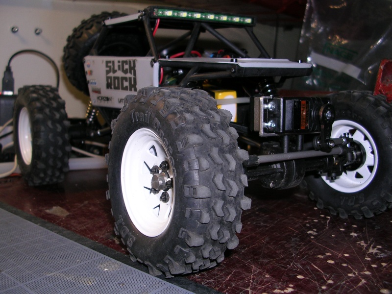

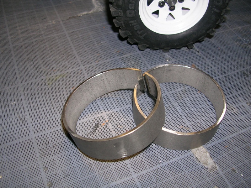

    Chaque roue ar est montée avec un ring inox de 50gr; Poids 150gr par roue ar
    Les roues av reçoivent deux rings chacunes soit 200gr la roue.
    Il n'y a pas de mousse dans les pneus et le résultat est plutôt pas mal, y compris en devers.

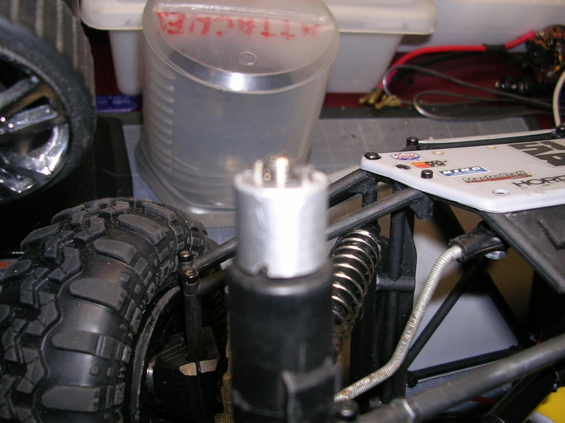

    Voici le porte-roue taillé dans un bloc de PE et monté pincé entre les deux traverses de chassis.

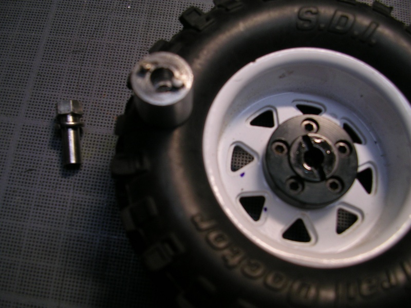

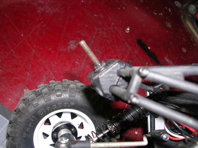

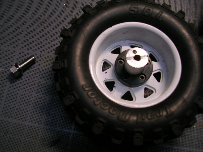

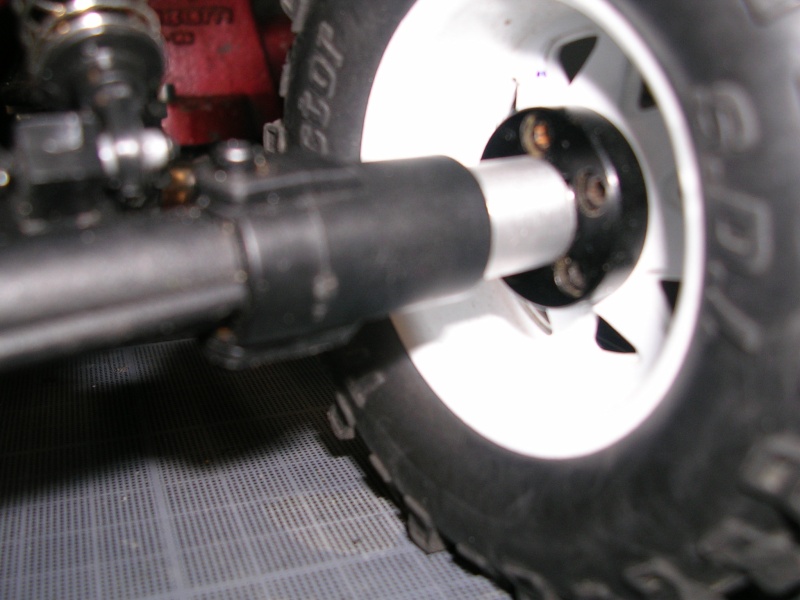

    La jolie modif de largeur des ponts avec ces élargisseurs de 11mm taillés dans du rond alu de 12mm. Les pions d'entrainement sont en inox Ø2mm.
    Les écrous sont ceux du kit d'élargisseurs pour hexa de 12mm.

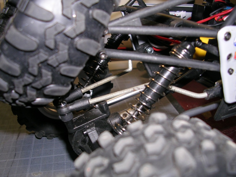

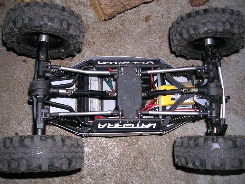

    Pour limiter le torque-twist on voit la modif des points d'ancrage des amortos écartés de 20mm en haut et 12mm en bas.
    J'ai aussi fait le plein d'huile des amortos et mis des cales de 4mm dans ceux de devant pour que la fin de course corresponde à la butée maxi de hauteur. De cette manière, le TT est complètement supprimé.

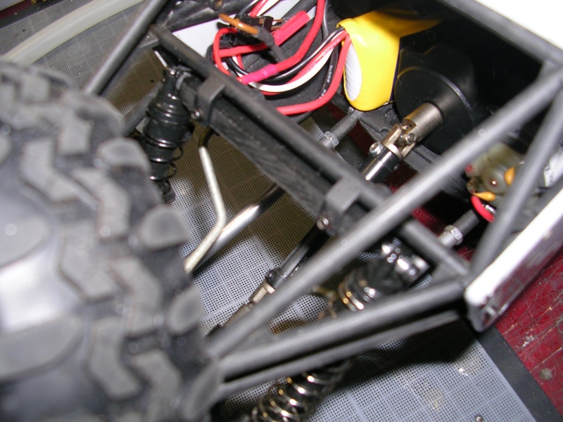

    A noter le passage en 4 liens arrières.
    J'ai aussi récupéré les bielettes de direction que j'ai coupé pour en faire des rotules. J'ai monté ces rotules avec un rond alu fileté bien plus rigide que le plastique.
    J'ai modifié les liens inf avant pour cloquer le pont et obtenir un angle de chasse correct.

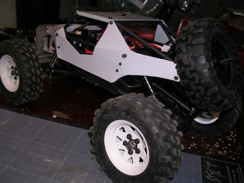

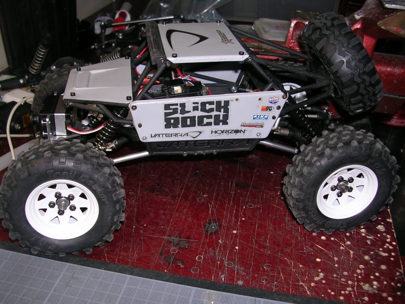

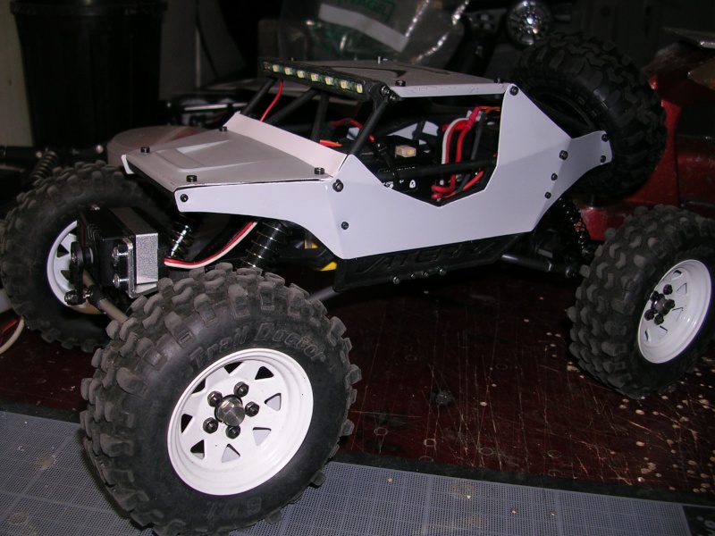

    Dernères petites modifs:
    -Réduction du skid de 7mm en largeur pour rapprocher les 2 flancs et favoriser les passages.
    -Panels en cours de fabrication.
    -Gainage des liens sup ar.
    Bientôt une tof.

    Je l'ai monté en 4 liens à l'arrière pour tenter de juguler le torque twist mais sans résultat.
    J'ai trouvé la solution en observant le train avant.

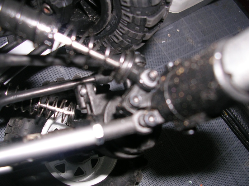

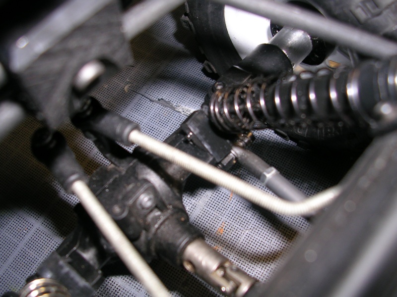

    La fixation basse des amortos se fait d'origine entre 2 pattes. A la place de la rotule basse de l'amorto j'ai mis une cale percée. cette cale possède un deuxième trou plus haut permettant de fixer la rotule de l'amorto. De ce fait, elle se trouve décalée de sa largeur puisqu'elle est sur le côté de la cale qui prend sa place dans logement d'origine. Tu suis ? Et comme la cale et la rotule mesure 6mm de large, le décalage est de 12mm. Ca m'a permis de décaler l'ancrage vers l'arrière au dessus du pont pour incliner et réduire la force des amortos.
    Je sais, ça n'est pas très clair mais je voici une tof pour bien voir la cale rectangulaire entre la fixation du pont et la rotule.
    L'huile est de la 1000. Mais cela importe peu, elle est utile, uniquement pour éviter les rebonds et une détente trop rapide qui aurait pour effet de faire reourner ou basculer l'engin.
    Ha! pour les fins de course:
    Si tu déposes les ancrages inf des amortos avant, tu verras qu'ils ne tombent pas en face de leurs fixations quand ils sont complètement détendus et quand le pont avant est au plus bas (quand tu soulèves l'avant à la limite du décollement des roues). Cet effet laisse une course non utilisée sur les amortos qui se compense du gauche vers le droit et vice-versa. Ceci provoque le torque twist car le chassis n'est pas maintenu sur l'axe de rotation longitudinal. Si tu cales sous les pitons d'amortos en interne, tu réduis leur course, tu peux mettre en regard les rotules inf avec les cahppes du pont quand tout est détendu. Ce qui élimine la course non utilisée des amortos et "bloque" le chassis sur l'axe de rotation longitudinal, éliminat ainsi le TT.
    Et j'en ai déduit ce que je viens d'écrire au-dessus.

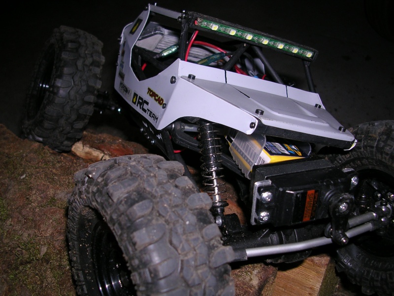

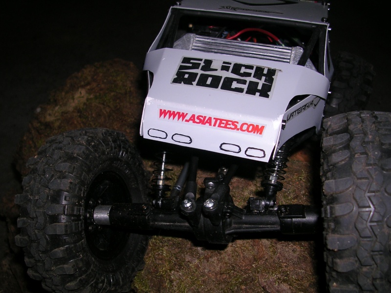

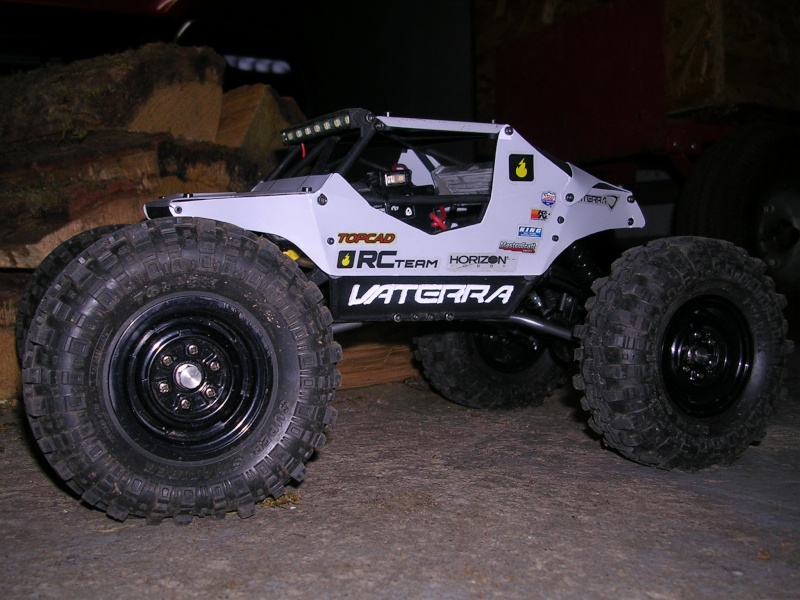

    Voilà quelques nouvelles:
    Les TSL Super swampers sont montés sur jantes gmade 1.9 percées sans lest. De vrai rondelles de colle ces pneus !!
    J'ai ajouté des cales de débatement sur les amortos car les pneus touchent la carro et le croisement est trop important. Cela provoquait des situations irréversibles qui retournaient le Slickrock.
    Le poids est descendu au-dessous du kilo et les capacités de franchissement ont bien progressées. Le servo aussi se sent mieux sans les lests des roues avant.
    J'essaie la bestiole ce we sur un site naturel et j'vous dis quoi avec quelques photos en prime.
  14. zezeille
    zezeille membre
    Aug 5, 2013
    443
    32

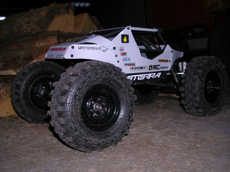

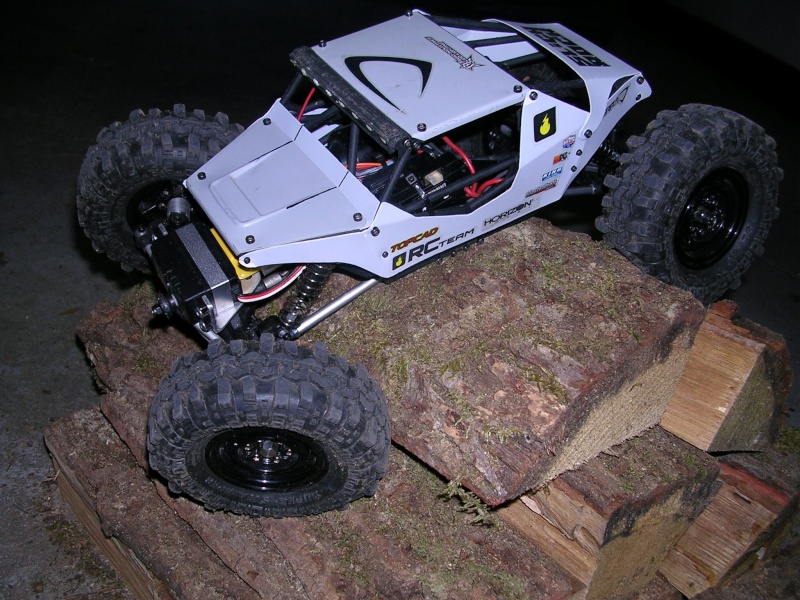

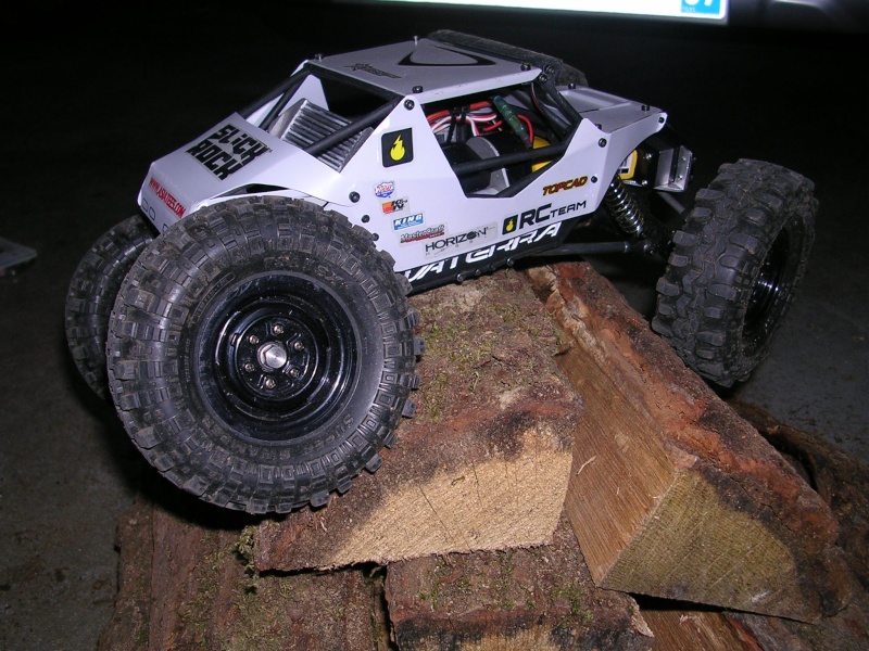

    Hello,
    voici les dernières images.
    Les modifs sont les montage des TSL lestés seulement à l'avant sur jantes Gmade Sawback. Les jantes sont percées et des mousses soft un peu petites ont été installés pour laisser du mou sur la pérphérie. Ils sont TOP ces pneus !
    Le poids total est de 1060gr avec une répartition parfaite 60/40 (coup de bol !! ).
    Le passage de l'accu sur le triangle avant.
    L'habillage et la déco.
    La pose d'une vitre devant les leds (pas sur les photos).
    Précontrainte de 7mm du ressort d'amorto ar gauche pour limiter la mise en butée sur les efforts.

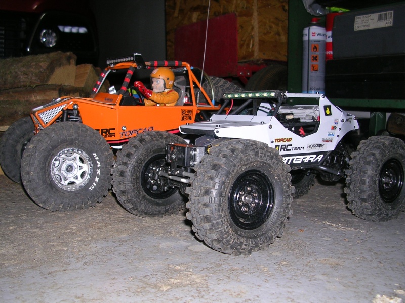

    et la dernière pour comparaison avec mon KOH.

    Joli travail ...
    En voila un SlicRock original.
    Sur le terrain, ca donne quoi par apport à la version stock ?

    Salut dponpon,
    sur mon tas de bois, il monte pas mal. Son poids plume le pénalise un peu en montée car le cg est un peu haut et empèche les roues avant de bien s'agripper pour le tracter. Sinon la limites de mes cales d'amortisseurs sur les croisements ne posent pas de problème et aident même à le maintenir sur ses roues. L'équilibre latéral est bien meilleur et les retournements sont moins fréquents.
    Je vais continuer à travailler sur le cg pour gagner en montée.
