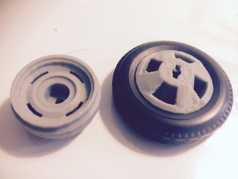

    C'est quoi ta demande en largeur exterieur d'ailles ?
    Car suivant les propositions que tu donnes, des jantes sur-mesure en 3d seront la solution.
  8. dawii
    8 155
    19 598
    Merci Nico,
    La largeur de voie AV et AR sont de 93mm sur la maquette (d'une extrémité de pneu à l'autre) et là ça rentre bien dans les ailes qui ont une largeur extérieure de 102mm.
    Actuellement avec les ponts RGT et les roues RGT, c'est vraiment pas mal mais on est à 100mm de voie AV et AR.
    Il reste donc 1mm de chaque côté, donc pas suffisant pour le train AV.
    Les ponts RGT font la même longueur que ceux de la maquette, mais les pneus sont 1,5X plus large.
    Pour résumer les ponts RGT sont parfait et les pneus juste un peu trop large mais j'ai déjà les pneus et jantes pour équiper le Uaz. Ce sont les pneus qui se rapprochent le plus de ceux du Uaz en dimensions par rapport à ce qu'on trouve sur le marché et ces pneus sont vraiment efficaces en franchissement.
    J'aurai pu réutiliser les roues de la maquette Uaz, mais c'est dur comme du bois, on dirait qu'ils sont en plastique...
    En utilisant les ponts du Orlandoo, ça permetrait de compenser la différence liée à la largeur des pneus et comme j'ai un Orlandoo sous la main... je me demande si ça ne vaudrait pas le coup d'essayer, mais la solidité des ponts Orlandoo avec la charge qu'ils vont subir ne me rassure pas vraiment...
    Ta solution avec roue imprimée est très bien mais j'aurai toujours le problème des pneus qui sont trop large à moins de faire une jante correspondant aux pneus RGT mais déporté de quelques mm vers l'intérieur.
    Je pense aussi que je peux usiner un peu les jantes RGT et gagner entre 1 et 2mm ce qui pourrait être suffisant, mais là ou ça fait mal, c'est que je me rend compte qu'il faudrait que je commande un 2e RGT 1:24 juste pour récupérer les ponts:confused:

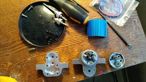

    Transmission:
    J'envisage d'employer les grands moyens et d'adapter la transmission single speed
    WPL qui est vraiment ultra solide (celle qui équipe mon Zil150)
    Photo trouvée sur bancroute pour vous montrer comment c'est dedans:
    All is metal ;) Avec cette transmission on peut tractionner sans broncher un véhicule d'1,5kg pour l'avoir testé moi-même avec le Zil 150 et le transport d'ardoise:humhum:.
    Cette solution est jouable à condition de raccourcir l'axe de sortie pour pouvoir intégrer les cardans dans l'empattement plus court du Uaz par rapport aux WPL. Ca rajoutera pas mal de poids en bas pour baisser le CG et par rapport au poids de la carro, c'est plus que nécessaire;)
