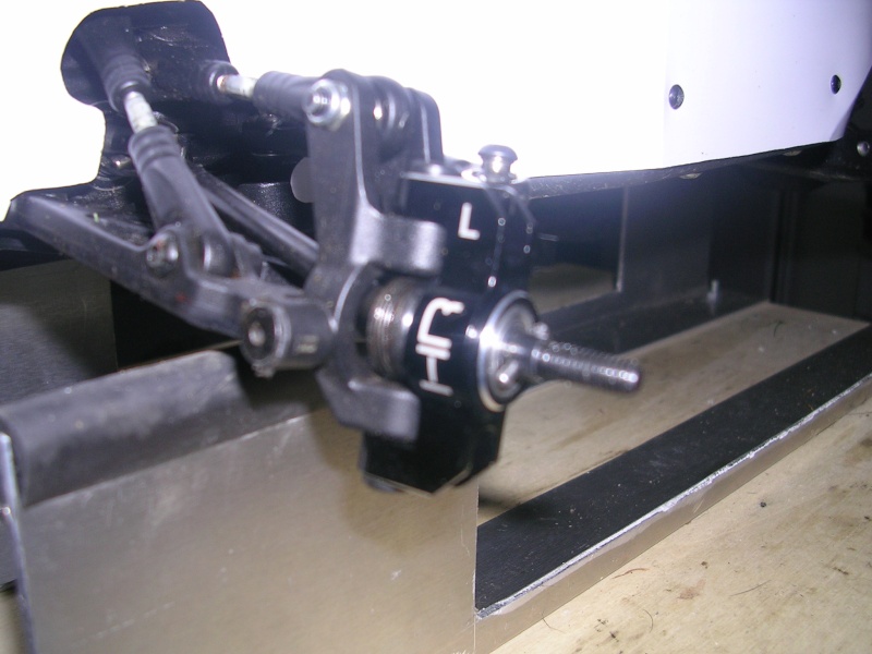

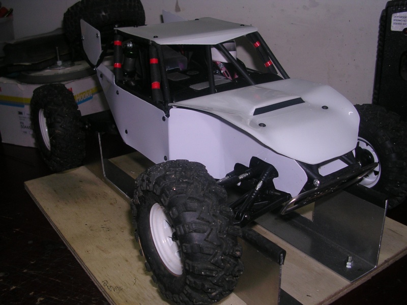

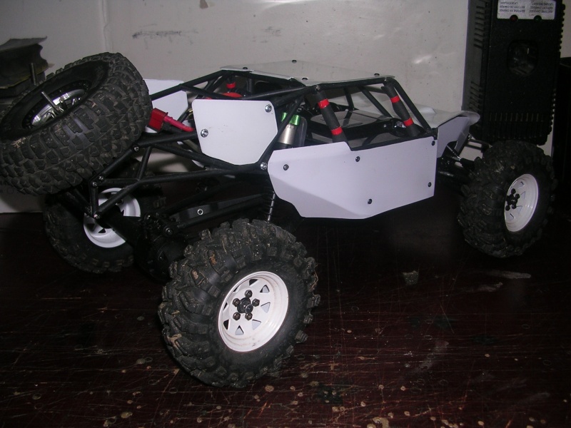

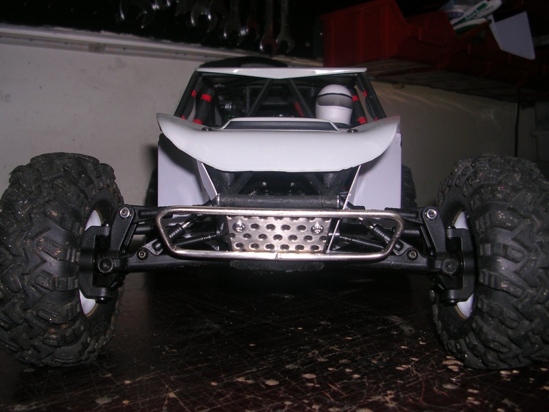

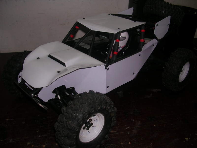

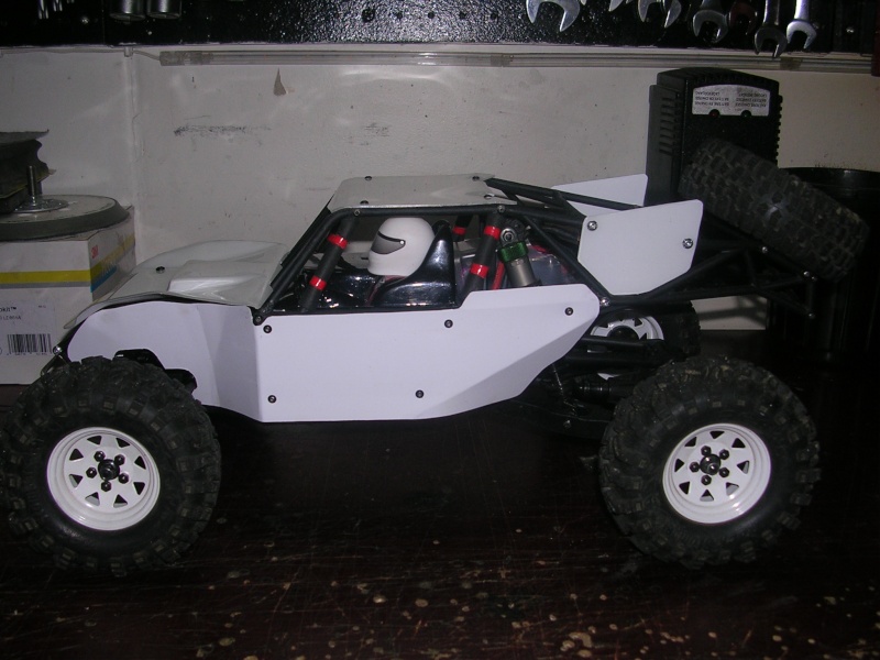

Bonjour à tous, je vous présente ma nouvelle acquisition: le TH de Magz. J'ai forcément repris l'ensemble de l'engin avant de rouler: démontage de l'ensemble, nettoyage et graissage. J'en ai profité pour fabriquer un locker de pont avant, graisser la transmission qui tournait à sec et régler les courses de servos. Un nouvel habillage était de rigueur, alors voilà les photos: J'ai fabriqué une forme et sa contre-forme pour faire un capot en lexan. Une déco est à venir sur les panneaux blancs. Un petit arceau inox vient protéger le train avant. Le combo brusless Léopard en 28 dents est vraiment too much pour une utilisation crawler, je compte le remplacer par un brushed 55T en 2S pour le franchissement. Bientôt de nouvelles jantes alu pour ces Rock Stompers assez accrocheurs en comparaison des origine. j'envisage faire sauter la roue de secours et raccourcir la cage arrière pour recentrer les masses et optimiser le franchissement.

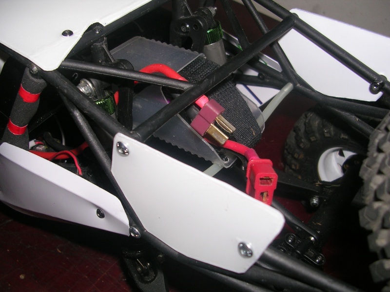

'soir à tous, ce soir montage des fusées HR livrées avec le colis de trans du KOH. Ha oui !! J'ai fait un essai en 2S avec le combo brushless Léopard .... Ca n'a pas l'air mal. Ma question est : Est-ce que l'autonomie va en pâtir si j'utilise des lipos de même capacité ? Est-il possible de mettre 2 lipos en parallèle sur un contro sans risques ? Et si oui, est-ce que l'autonomie en bénéficiera ? Merci de votre attention
