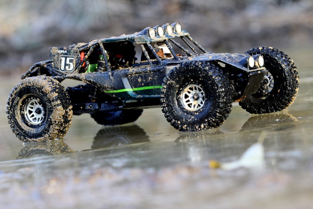

    Salut à tous, je vous présente mon nouvel achat, un twin Hammers d'occasion qui n'avait jamais quitté son étagère jusqu'ici.
    Premier essais aujourd'hui!!
    Il était une fois un petit Twin Hammers qui s'ennuyait sur son étagère…toujours propre…toujours au chaud….jusqu'au jour où il changea de propriétaire…..et put gouter aux joies des bains de boues suivit de bains de sable fin tel un un bon crapaud qui se respecte!

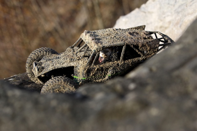

    La flaque est gelée, -1° ça change de l'atelier:
    C'est parti pour le baptême:

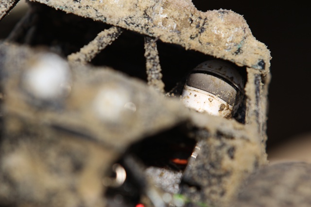

    Oup's!! Ca fume!!
    Un bon bain de soleil pour se sécher:
    Beau…comme un crapaud:
    Desert Truck:

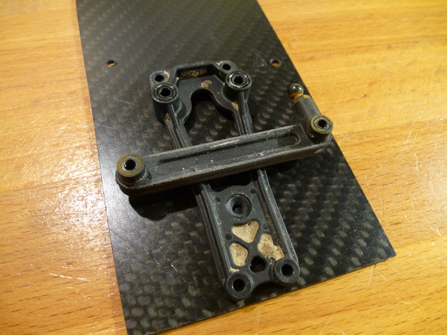

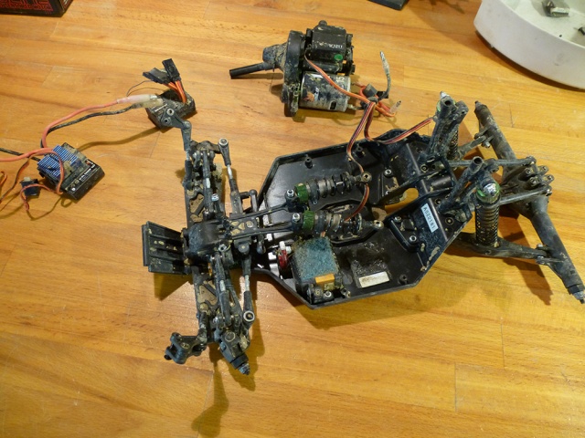

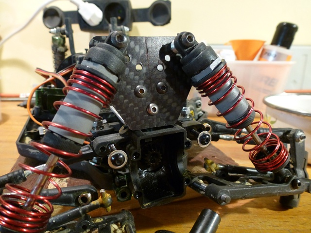

    Le Twin est sur la table d'opération pour recevoir ses nouveaux organes:

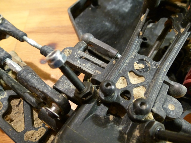

    Mais avant ça il va falloir s'intéresser au train avant qui a des soucis de conceptions.
    Le système de direction est vraiment mal pensé, une barrette plastique qui doit glisser dans un support en plastique….avec du sable l'ensemble se bloque!

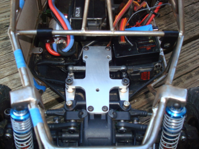

    Voilà une solution made in USA (Notez la position des suspensions…)
    Je vais essayé de copier le système en partant d'un plaque de carbone, les éléments plastique me donneront les entraxes pour le perçage:

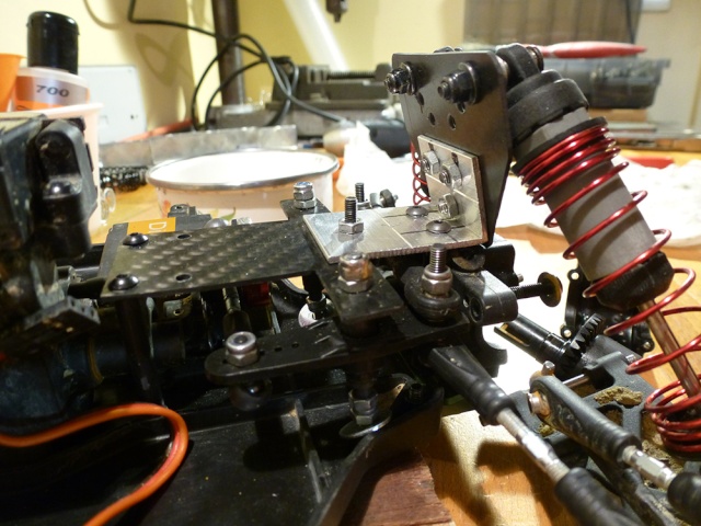

    Salut à tous, les modifications du train avant se termine:
    Support d'amortisseur maison réalisé avec une petite plaque de carbone et suspension avant de Rustler:
    Nouveau système de direction:

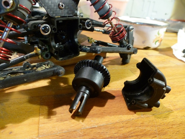

    Changement d'huile du diff:
    Reste à waterproofer toute l'électronique.

    Wow, toi quand t'es décidé à le salir tu fais pas semblant !!!
    Concernant la direction, l'ai eu le même soucis que toi, sur un choc du sable est rentré sur la barette et zou --> direction bloquée.
    Sinon tu met quelle viscosité dans ton diff AV ?

    Salut, pour le diff je l'ai remplis avec une pâte épaisse, a tester.

    Avec une pâte tu le destine à une utilisation purement Crawler, car tu va verrouiller ton différentiel.
    Pour le moment je laisse comme ça, au cas ou, je sais qu'il existe des kits pour supprimer cette glissière.
