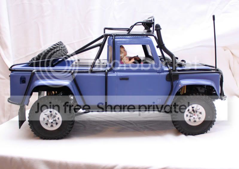

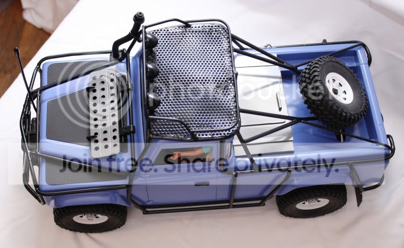

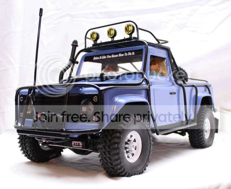

  6. 4quart
    4quart membre
    3 Septembre 2009
    386
    Re: Projet Defender tray-back
    sur la même base que toi, carro Kamtec, j'ai trouvé ça une fois finie,
    je la trouve assez sympa si l'on excepte les poupées et l'antenne
