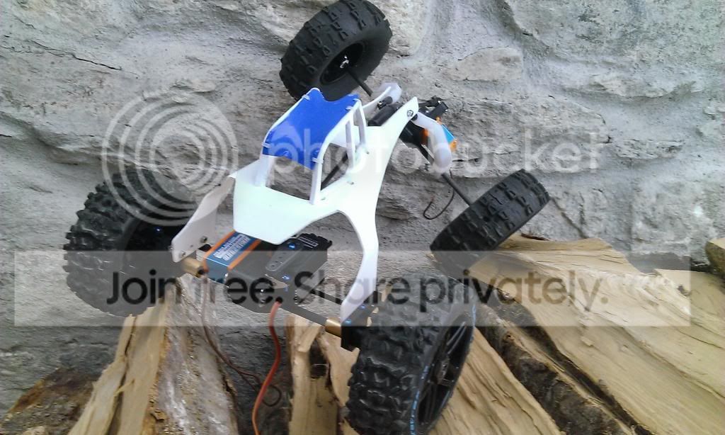

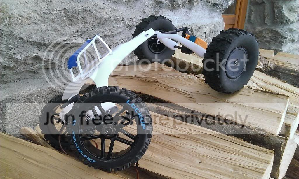

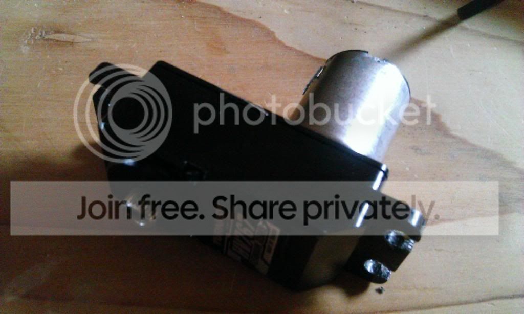

    montage fini plus qu'a mettre l'électro et début des tests
    je vais en profiter pour changer les servos
    les nouveaux sont plus puissants avec pignons titane et boitier alu

    Salut.
    Cool ça avance :yes3:
    J'ai quelques doutes par rapport à la rigidité du châssis. Si c'est trop mou, tu va pas pouvoir bien maitriser le comportement.
    Si non comment ça va avec les moteurs. Tu est content de la vitesse?

    As-tu vu les nouveaux servo orion qui supporte les 14 volt et qui tire au alentour des 90 kg??
    Bonne suite

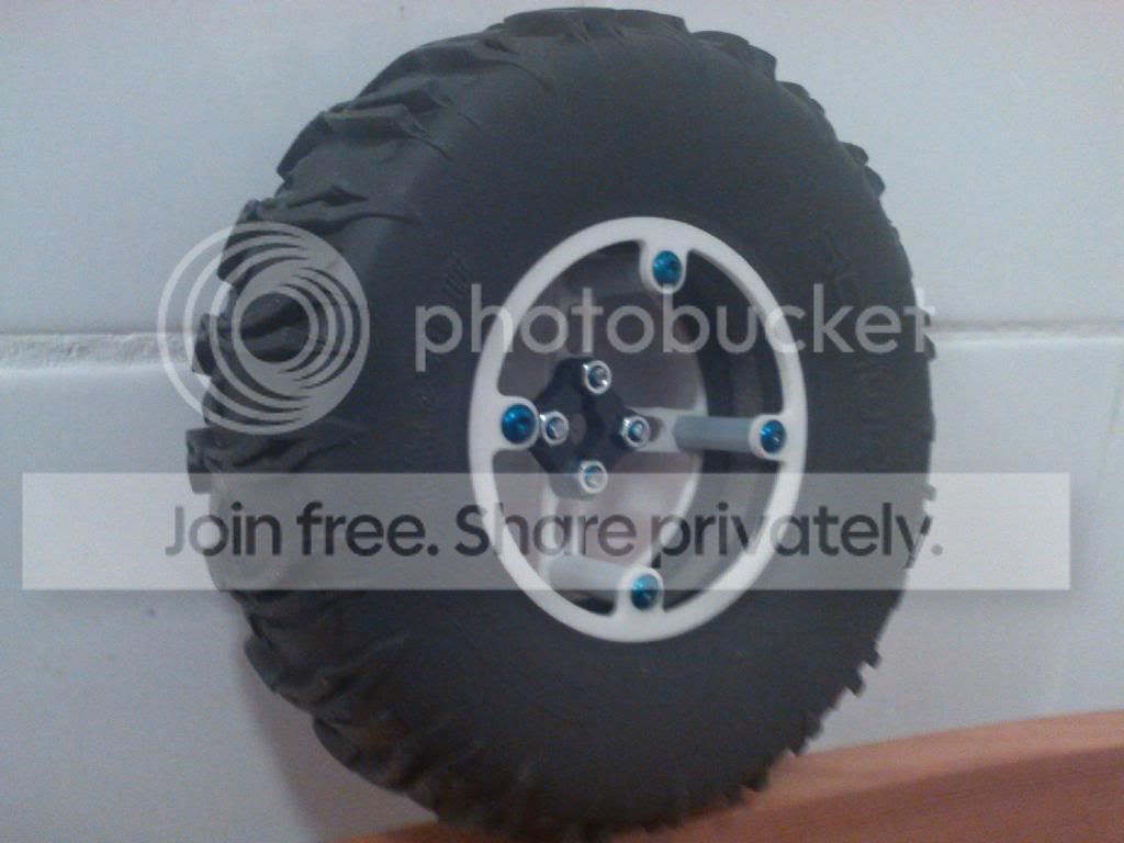

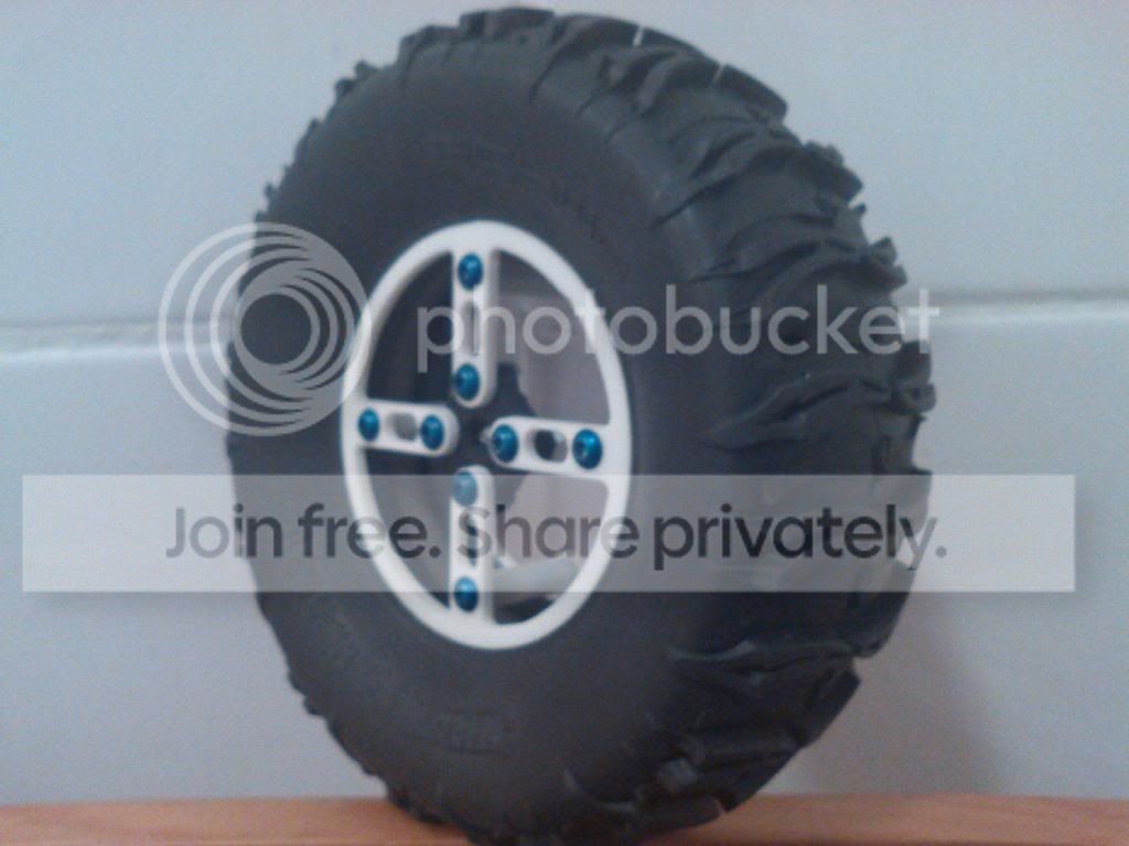

    Reprise du tubeless pour la saison 2014, avec la confection de nouvelle jante en fibre de verre (en carbone par la suite)cette version pèse 14g.

    Superbe, mais j'ai un doute sur la tenue de tes jantes.
    C'est quoi ces pneus, je connais pas du tout
  15. doon73
    doon73 membre
    21 Mai 2010
    344
    151
    Re: new tubeless 2014
    Non il ne roule pas car refonte total du projet donc encore un peut de patience.
    Pour les jantes on verra avec les test, surtout qu'elle seront en carbone.
    Les peux sont des rc4wd retaillés.

    jolies jantes ! cependant j'aurai pas osé couper la matière au centre , à moins que le hub noir ne soit fraisé avec la forme inverse pour bloquer le tout ?

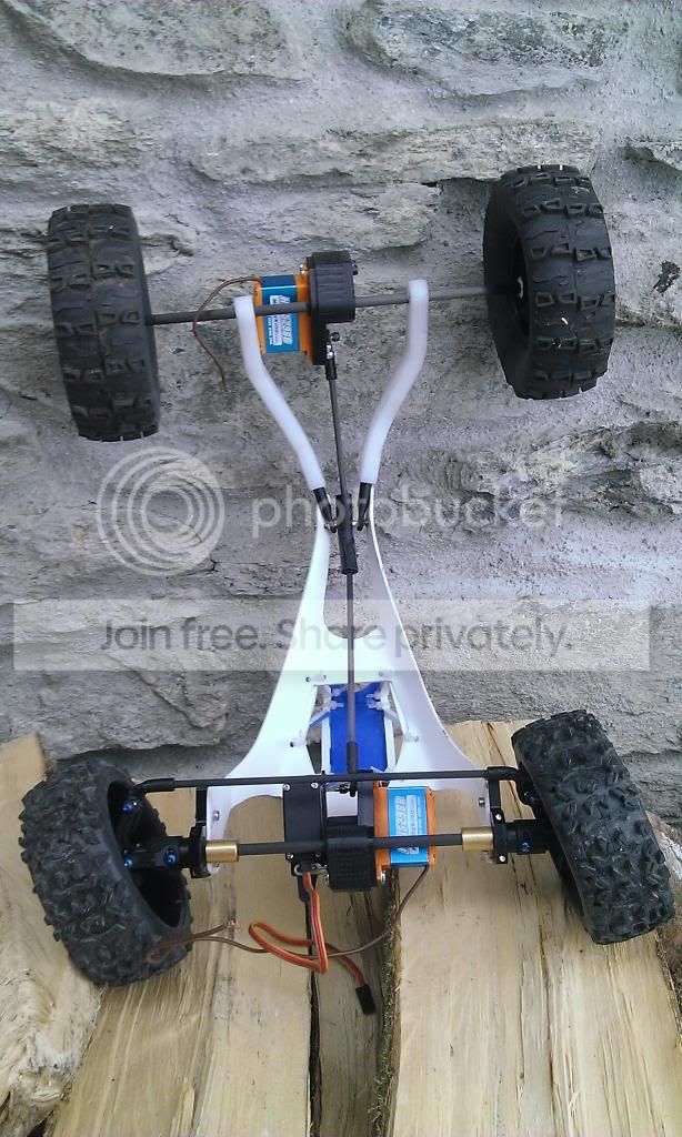

    c'est repartis avec l'usinage des boites de pont carbone pvc
    mise en place de pignon de servo avec axe de pont 6 mm carbone
    montage du pont arriere à blanc

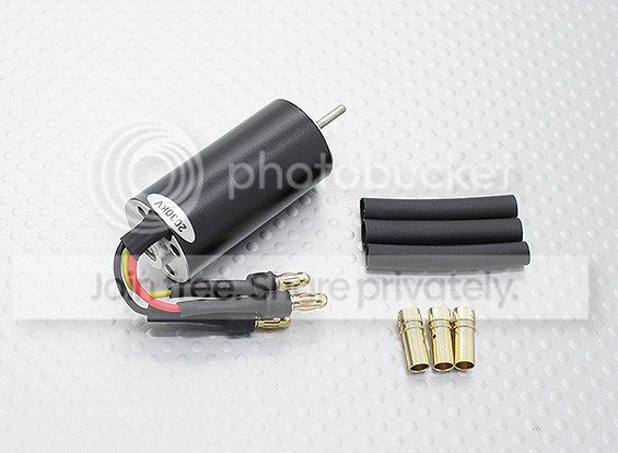

    je vais entrainer ça avec un moteur brushless 20*40 2030kv en 3s
    j'ai juste récupéré les pignons du servo, out le boitier du servo et le moteur brushed qui était anémique
    en plus mon ancien système m'obligeait à rajouter des pignons, donc du poids
    poids du moteur 63g
