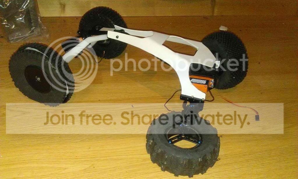

    pourquoi pas si tous est fiable
    petit montage à blanc

    :inkoi3: :inkoi3: MAGNIFIQUE !!!!!!

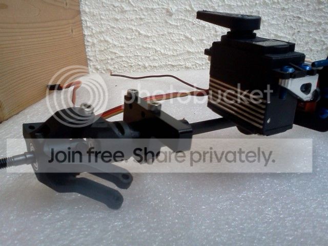

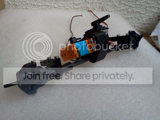

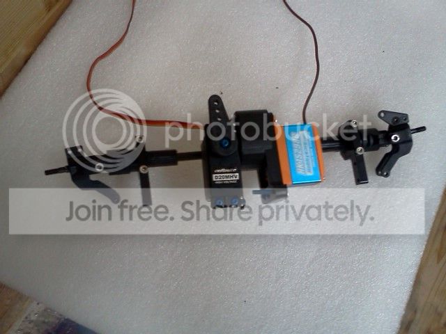

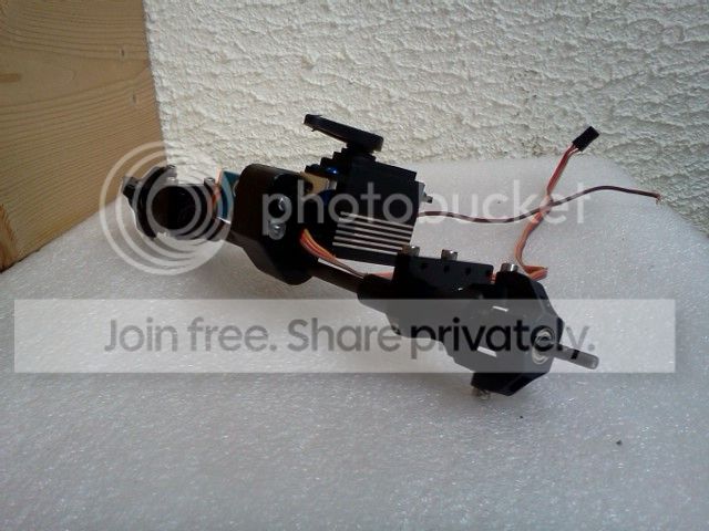

    après quelques mois d'absence petites news avec l'amelioration du pont avant et de la mise en place du servo
    pour info l'axe est en carbone et j'utilise des cardants xr10 ainsi que les fusées et les portes fusée

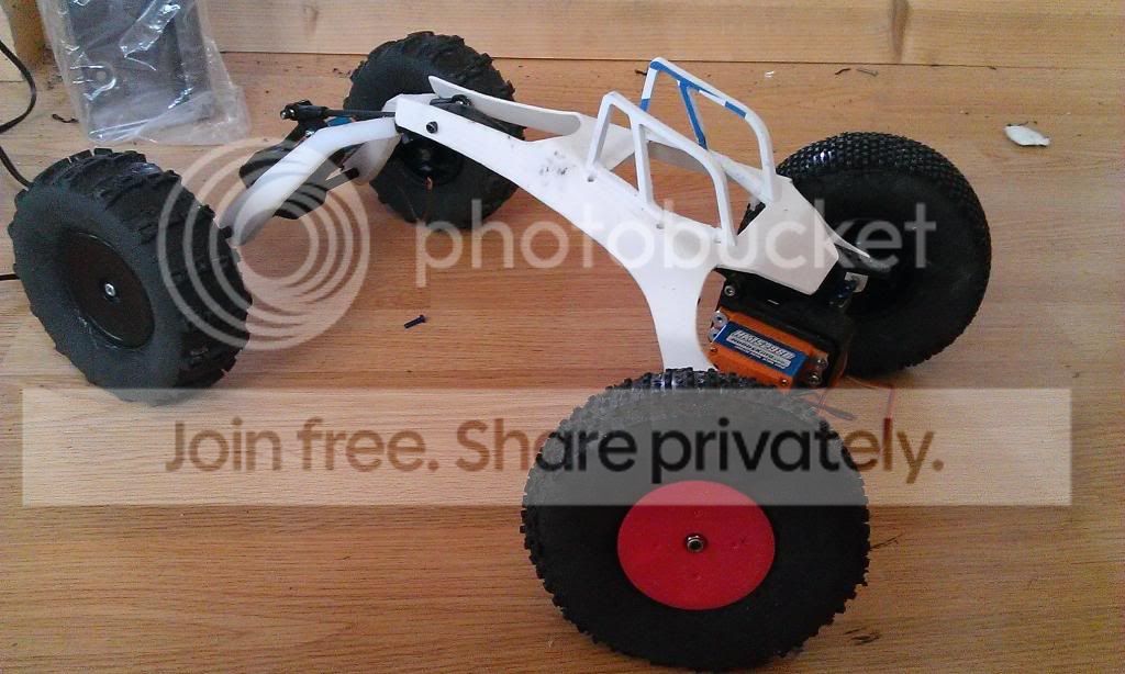

    avancement du projet avec le debut du montage à blanc
