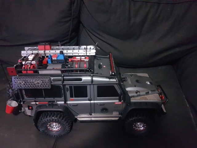

    Mon scale defender pas du tout lesté hormis des jantes un peu lourdes
    Mon d[​IMG]efender est très scale et de ce fait je ne souhaite pas le dénaturer. J ai juste été surpris par un hyperscale très performant mais à quel prix

    Je comprends pas trop ta démarche, mais une chose est sure c'est que tu auras bien plus de performance avec un TRX4 Sport légèrement lesté (voir pas du tout à part les jantes lourdes et une réorganisation de l'electro) qu'avec ton Def et 3 Kg de lests... Niveau réalisme par contre ça sera l'inverse.

    Oui enfin va falloir revoir la définition de scale. Tu connais beaucoup de monde qui en 1/1 met un seau sur sur pc arrière qui va passer son temps à taper dans la carrosserie, met une échelle sur galerie pour participer à un raid, met extincteur et trousse de secours sur la galerie ?
    Enlève le bazar pas réaliste et tu vas améliorer tes perfs. Remplace la roue arrière par de la mousse et un couvre roue et ça sera beaucoup mieux.

    sinon la trousse de secours utile comme il se retourne :hihi::hihi: et le sceau sisi je te jure j en ai un dans véhicule à l echelle un qui tape ds la carro mais à l interieur et il me rend souvent service! et l'echelle j adore car elle est sympa pour aller cueillir des fruits (les letchis chez moi , j t'en reserve volontier une grappe) si tu viens en vacances, l extincteur au cas ou le lipo diesel se met à flamber:hihi:
    D ailleurs mettre des plaques de désemsablage qui ne fonctionne pas c 'est pareil, une figurine les yeux fixes aux articulations visibles qui tourne pas le volant aussi, un faux moteur qui couvre un moteur electric aussi .des pont portiques sur un déf pas réaliste non plus hein
    Bref rien de très grave et chacun invente son histoire et son bazar lessentiel étant de se faire plaisir:):):)
