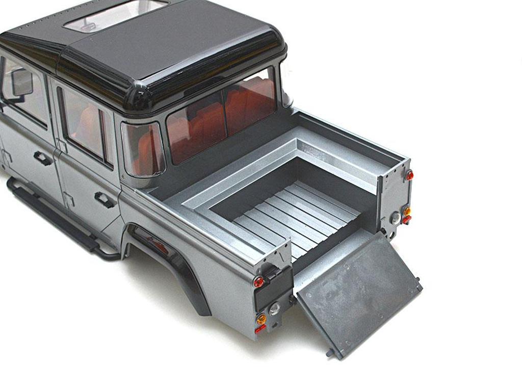

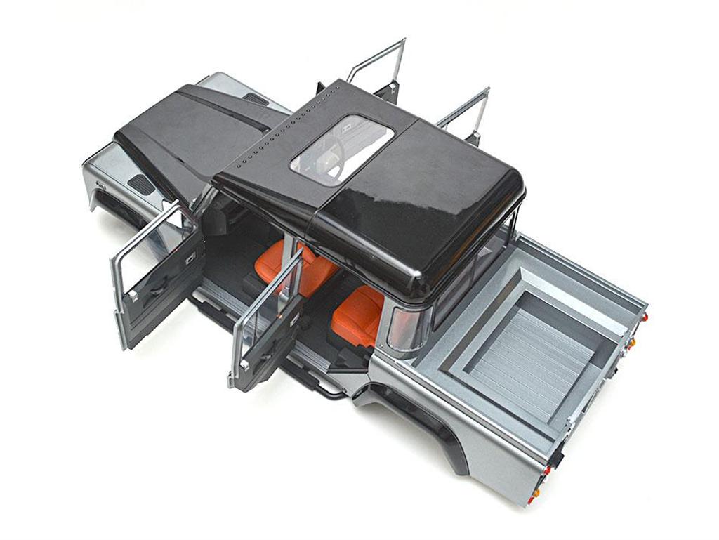

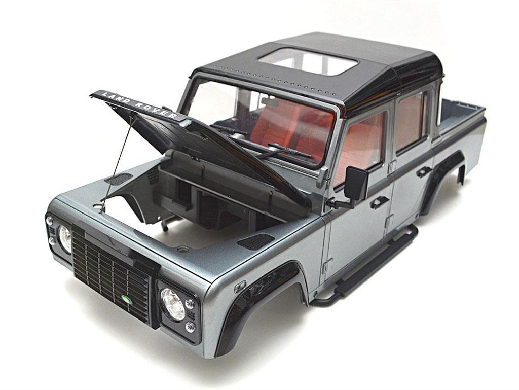

    alors déjà bonjour a tous
    petite poste sur le Integy RC body
    https://www.amazon.fr/gp/product/B06XRT5523/ref=ox_sc_act_title_3?
    -Longueur totale (pare-chocs à pare-chocs): 526mm
    -Base de roue: variable: 330-350mm
    -Largeur du cadre: 85mm
    -Largeur pare-chocs avant: 196mm
    -Le pare-choc arrière: 190mm
    -Largeur du corps: 190mm
    -Corps distance poteau à trou: 198mm
    smid=APBNCLKDUD69B&psc=1
    Question n°1
    cette coque est elle adaptable sur le TRX?
    Question n°2
    si oui quelle matériel en plus je doit acheté (fixation) ?
    https://www.amazon.fr/gp/product/B079X83PBM/ref=ox_sc_act_title_2?smid=A2J3XT61PK9TN6&psc=1

    Oui j’en ai vue plien des trx4 avec ce body ;)
    ensuite faut adapter à ta sauce et de ce que tu peux voir... c’est aussi ça le modélisme faire des choses nous mêmes (y)

    Il faut des pneus plus petits, relocaliser toute l'électronique vers l'avant et faudra quand même je pense faire des découpes.

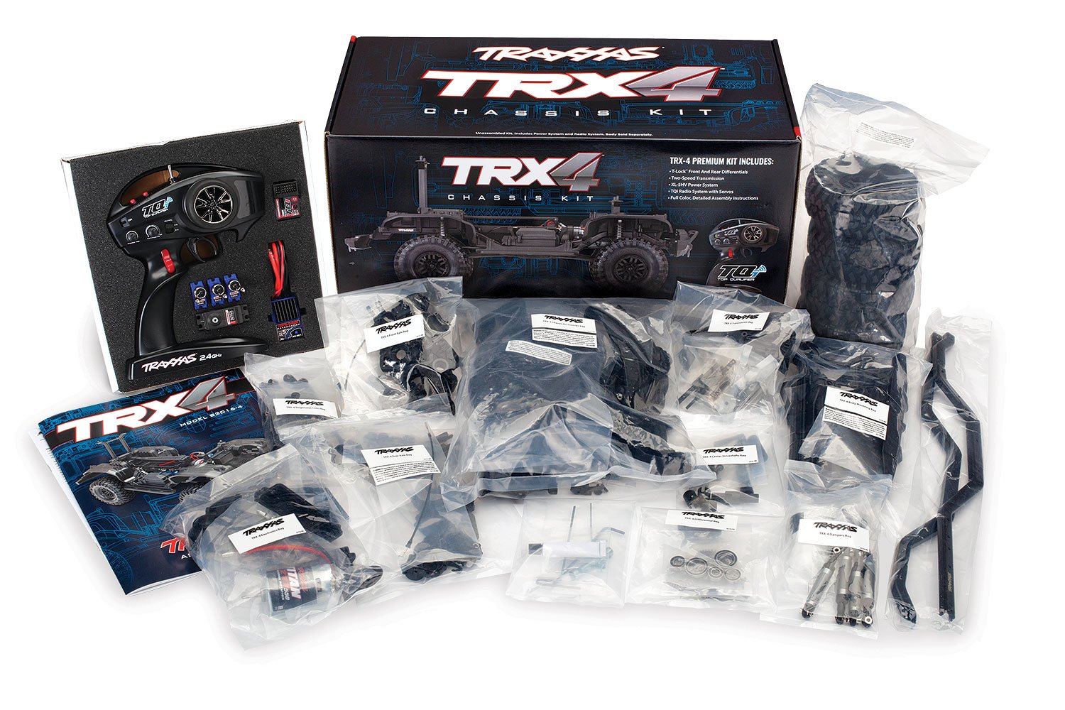

    L'empatement du TRX4 en kit fait 312mm, mais on doit pouvoir le rallonger un peu...
    Mais si tu veux l'intérieur comme sur la photo, va falloir bricoler sévère... :confused:

    le kit est vendu complet avec intérieur aussi j ai trouvé cette vidéo
  6. pleinair37
    Jan 17, 2018
    3,130
    3,134
    Ha oui c'est possible bien sur, mais faut revoir la disposition des éléments internes, notamment la batterie et peut être les petit servos... Mais rien d'impossible...;)
