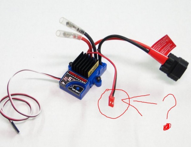

    est ce possible que le bec d'origine du trx4 crame tout ?
    j'avais deja branché les leds de @mugen38 et elles ne marchaient plus, et la maintenant je viens de brancher un treuil et il a fonctionné 2 min et depuis plus rien

    je ne vois pas pourquoi le bec cramerait quelque chose. as tu testé le voltage en sortie? quel est le voltage nominal de tes leds ou treuil?

    que tu sois en 3S ou 2S ne change rien, les accus alimentent en tension l'ESC (7.4V ou 11.1V) mais la sortie du bec a son propre régulateur qui sort du 6V - 1A continu.
    pour les leds je pige pas ça aurait dût fonctionner, par contre un treuil ça consomme un max la sotie du xl5 est trop faible, seulement 1A : il faudra un bec externe qui alimentera ton treuil et ton servo par la même occasion.
    je viens de voir un truc, t'aurais pas branché tes trucs ici par hasard quand même?
    juste pour info cette prise n'est pas le bec mais j'ai plus l'impression que c'est une prise d'alimentation en prise direct avec la batterie , du coup en 3S t'as balancé du 12V sur ton matos. la sortie du bec c'est le fil à gauche

    Si j'ai branché sur cette prise

    ben voilà, j'ai pas cet esc mais les fils semblent soudés avec la prise d'alimentation. tu m'étonnes que t'as tout cramé il n'y a aucune régulation sur cette prise c'est comme si t'avais branché ton matos sur la batterie :D , et en 12V ben l'affaire est vite réglée :p:p.
    branche une batterie prends un multimètre et test la tension mais je crois connaitre résultat d'avance :humhum:

    +1 j'avais questionné sur cette prise ''aux'' de mon TRX-4 à l'époque ! Je voyais pas comment activer/désactiver
    avec la radio ?
    YAPA ! C'est direct 11,1 V quand tu allumes car je suis en 3 S . Elle me sert à rien pour le moment !
