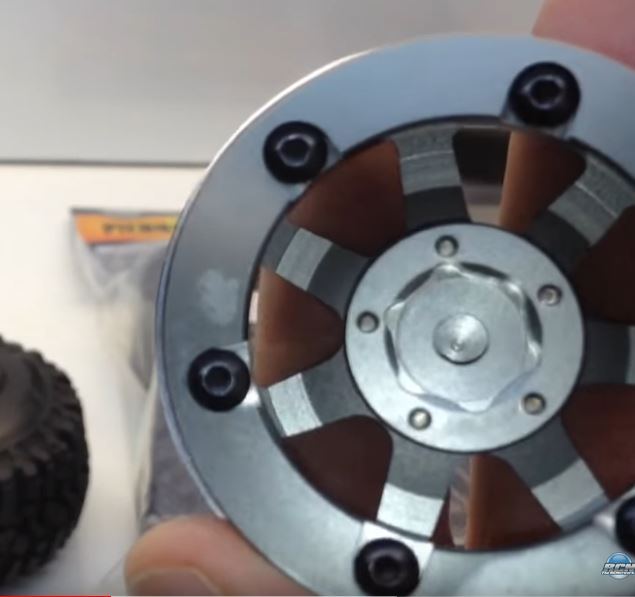

    je viens de voir que certaines jantes ne sont pas compatibles avec le trx-4 , à cause des ponts portiques.
    les jantes beadlock avec le serrage interne avec une bague ont pas ma de soucis car ça semble toucher le pont.
    comme celles-ci:
    pour avoir moins d'emmerdes il faut chercher, je pense, des jante avec serrage à l’intérieur comme les gmade

    Si tu met des hexagone plus large ça passe pas ??

    Sur le TRX4, le diametre interieur de la jante doit etre au minimum de 38mm (dixit Traxxas), sinon c'est exagone plus large...

    Sinon essaye de mettre une petite rondelle du diamètre de l’hexa est pas trop épaisse entre l’hexa est la jante

    Une visse ça peut ce limer aussi :humhum:
