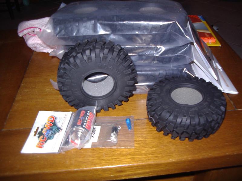

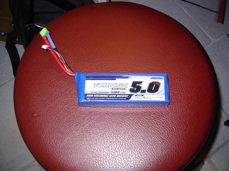

    quelques news après son baptème (sortie de Champcueil)
    Après une première demi-heure assez dure (palonnier de servo en vrille au bout de 5 metres,et cardan qui se déserre :grrr3: ) il a roulé sans souci toute la journée; pas de soucis particulier à part un flagrant manque de puissance. Le 2s ne suffit pas donc passage au 3s et voici ce qui est arrivé aujourd'hui
    exit le rooster crawler et bienvenue à l'outcry de rc4wd
    le cablage de l'esc et du bec est refait pour les essais demain si je ne rentre pas trop tard du boulot :ang3:
    To be continued....

    as pas pu vraiment essayé le 3s mais ca semble plus péchu :rir3:
    reste encore à jouer sur le pignon moteur (1 ou 2 dents de moins) pour trouver le bon rapport et justement aujourd'hui :ang3: :ang3: :ang3:

    houla ! superbe se 8x8, j'ai hâte de voir se que donne les pneus ;)
  16. Gorghor
    Gorghor membre
    1 943
    64
    Merci :wink3:
    je suis en plein montage :hein3: c'est long :bobo3:
