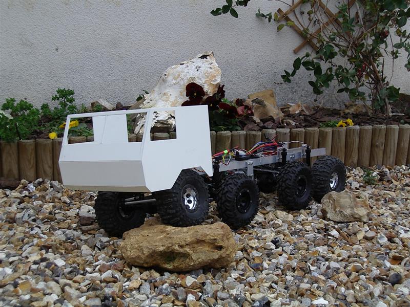

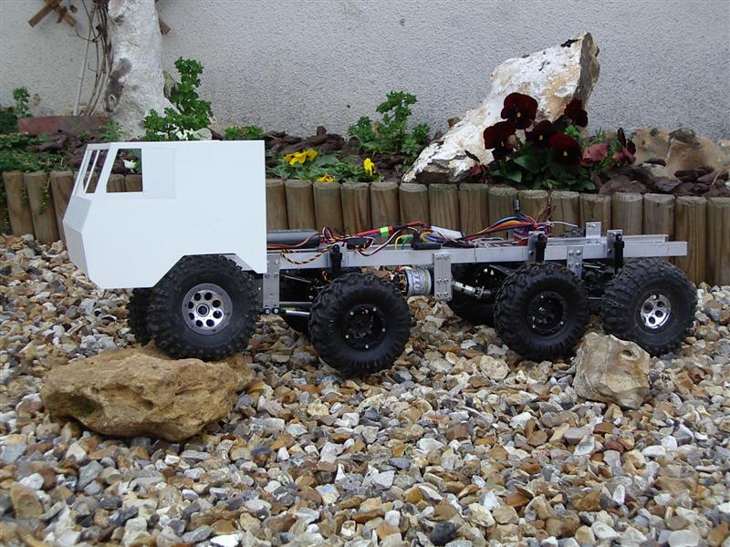

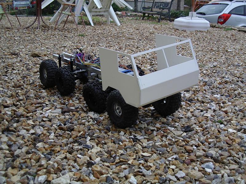

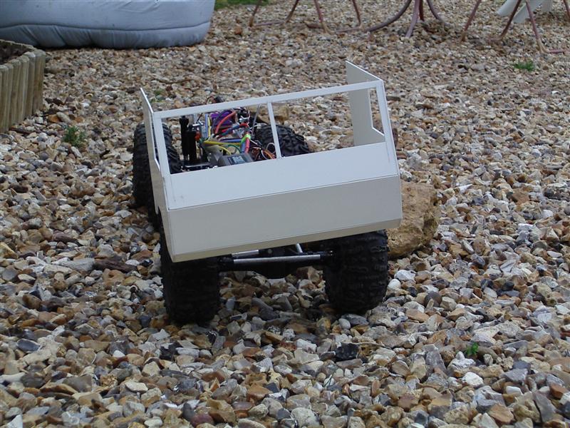

Salut J'ai repris un peu le taf sur mon truck quelques améliorations mécaniques: J'ai assoupli un peu la suspension car elle était un peu trop ferme ; les bridages qui étaient au dessus de la chape se retrouve à l'intérieur sur le piston et pour compenser la hauteur des amortos (qui sont donc maintenent plus courts) j'ai modifié mes ancrages d'amortos de 10mm (a quelque chose près la bride qui a changé de place sur l'amortos). Ca me facilitera le boulot par la suite pour la cabine car les supports vont lui servir d'ancrage. Après un petit essai, les amortos travaillent bien mieux comme ça; ils suivent mieux le terrain. néanmoins il me manque 4 ressorts internes de kit 3racing pour faire les 2 trains arrières (si quelqu'un a ça -->MP). je vous mets une tof J'ai également attaqué la construction de la cabine en styrène. Une grande première pour moi :bobo3: C'est pas gagné mais ca avance gentimment. Quelques tofs Bon allez...j'y retourne :brico3: a+
Beau bestiau !!! Bon courage pour la fin de la cabine. Mais fais gaffe, Mr Tatra veille sur le respect scrupuleux de chaque détail scale... :wink3:
Ben.....Pouvoir séparer la cabine du chassis sans avoir à la désosser si le besoin se fait sentir :jecpa3:
Bonsoir, Tu as raison de pouvoir enlever la cabine facilement pour un meilleur accès si tu dois intervenir sur les ponts avants. :yes3: . Voilà comment j'ai fais moi. viewtopic.php?f=34&t=2828&start=80 J'ai fais un skid fixé sur le châssis et mis des charnières pour le basculement et par contre ma cabine a un plancher pour maintenir l'intérieur. :jecpa3: . Un jour je ferais une cabine en styrène. Bonne continuation. Ben79
la cabine prend forme :yeah3: juste une question, tu as combien de largeur ? histoire de me coller au cotes exacts... :wink3:
