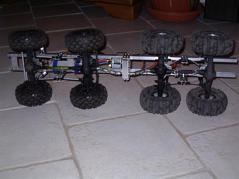

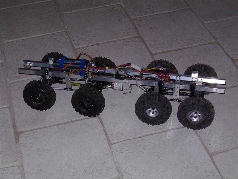

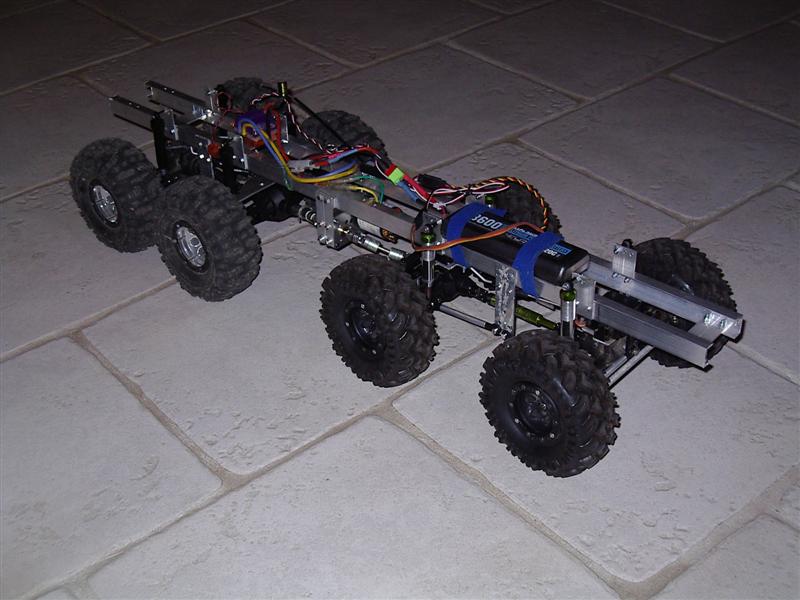

    J'ai un peu avancé aujourd'hui et il roule!!!!!!!
    bien sur il reste des reglages à faire mais ca fait plaisir
    quelques tofs et je vous en dis plus demain :wink3:

    Re: Truck 6x6 ........ou 8x8 j'sais pas encore
    Félicitation !! :yesd3: :yesd3:
    S'te bordel vue de dessous!!
    L'avant, il est où??

    L'avant est du coté ou les 2 ponts sont le plus espacés (coté accus)
    pour la motorisation je suis en 75t avec pignon de 15 pour l'instant
    à voir s'il y a besoin de modifier ça lors des premiers essais sur terrain
    Super, :yes3: tu as trouvé la solution pour l'angle des cardans, mais y'a une boite qui traine au sol :mdr3: vite fait des essais :yes3:

    Salut vince
    en effet la trans est plus basse que ce que je voulais au départ mais je n'ai pas vraiment eu le choix si je voulais limiter l'angle des cardans en sortie de trans :roll3:
    ca ne fait peut etre pas très scale mais je n'ai pas envie de me compliquer la tache avec une boite de transfert et d'autres cardans
    j'ai commencer à faire quelques essais sur la terrasse et ca me plait bien; reste evidemment quelques réglages et ajustemments à faire mais je tiens le bon bout :zunt3:
    un grand merci à mon ax10 et mon bushwacker pour leurs dons d'organes.
    du coup je n'ai plus rien qui roule en ce moment
    Je t'avais prévenu :mdr3: Par contre, je trouve les ponts avant un peu espacés...à moins que ce ne soit un effet des photos :jecpa3:
    ben ils sont espacés de 5mm de trop par rapport à mon plan (je viens de controler) donc ca reste dans ma tolérance; je devrais avoir 19.5cm et j'ai 20cm :jecpa3:
    par la suite tu verras que tu as fait le bon choix pour le positionement de ta boite et de tes cardans, déjà ils ne souffriront pas trop et tu auras beaucoup moins de casse, pour ma part le montage de ma boite est aussi basse et je n'ai pas de problème de franchissement ça ne frotte meme pas, enfin peut etre que j'ai un peu moins d'espace entre les essieux et boite
