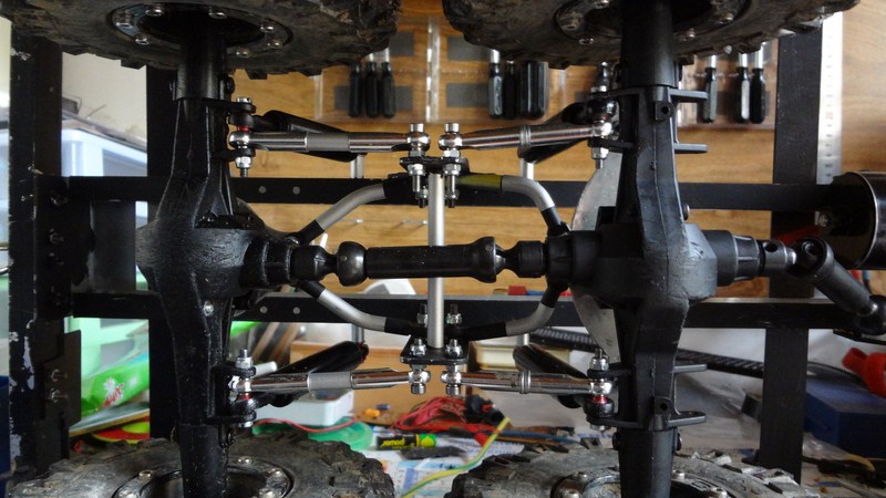

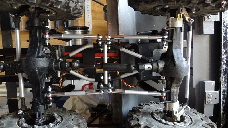

    La Big approchant à grand pas, j'ai remis les pattes dans le camion pour (enfin) résoudre ce problème de liens qui m'avaient pourris l'extreme 2.
    J'ai donc tous refait en virant toutes les chappes suspectes et refais tous les liens ; les inférieurs avec des chappes alus, tige filetées de 4 et tube alu de 6. Les sup en tige de 3 avec rond alu taraudé.
    Ca devrait le faire.

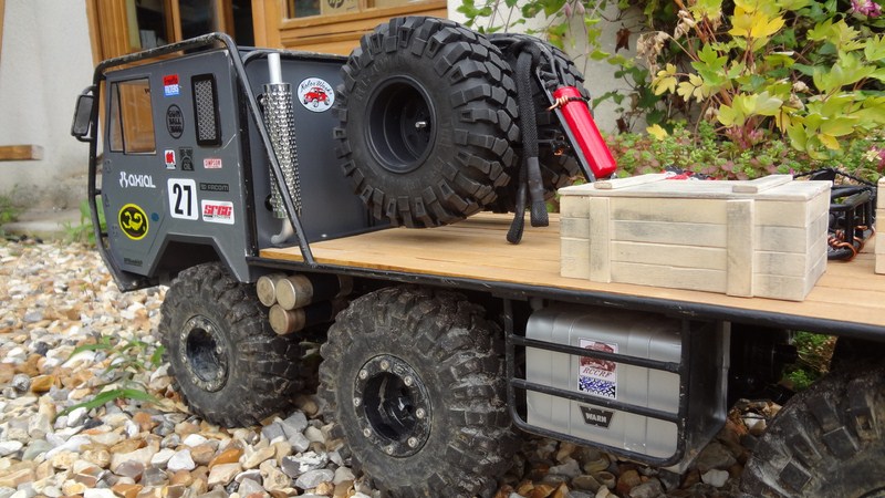

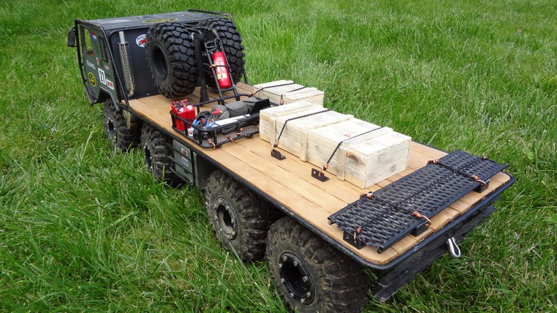

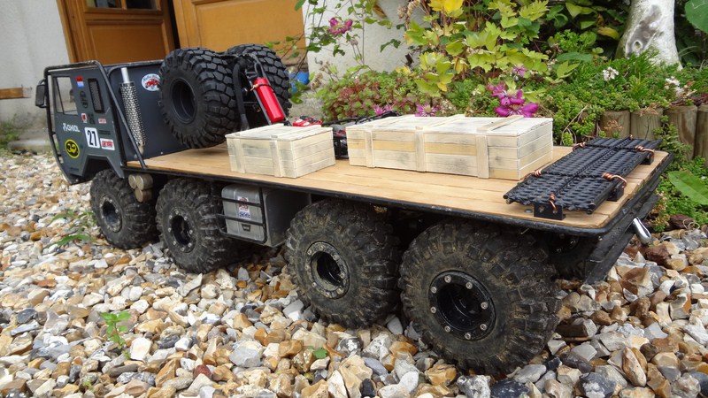

    Voici les avancées du week end
    Le "cache-lipo" a été remplacé par une fausse caisse en bois d'arbre et le plateau avance gentillement.
    Ca devrait à peu près donner ça.
    a+

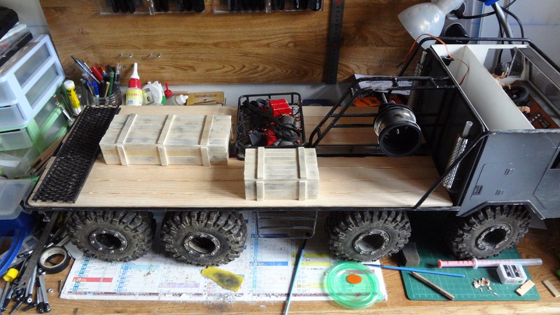

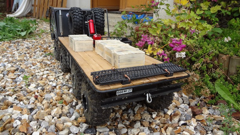

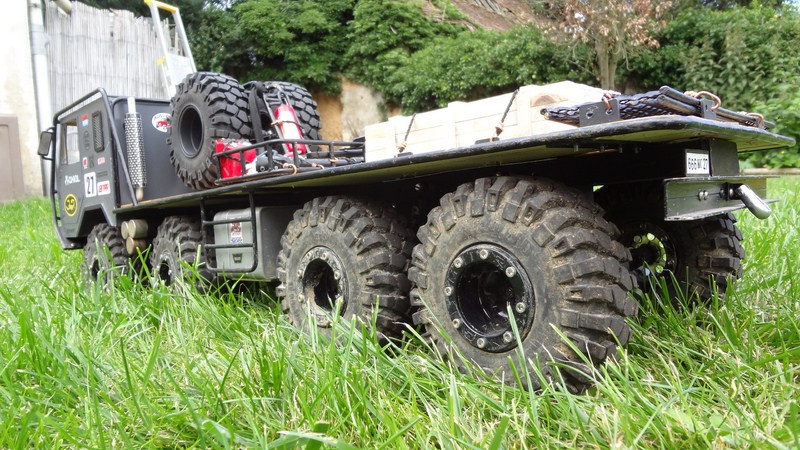

    Je continue mon monologue :blerp3:
    Les dernières avancées......
    Le plateau est quasi fini. Reste à fixer les divers éléments dessus et peut etre teinter les caisses mais maintanant que j'ai teinté le plateau je ne suis plus très sur :sarcas3:
    La déco très sobre d'avant n'est plus qu'un lointain souvenir. Mais j'ai un peu peur de l'avoir trop bariolé. Mais qu'importe.....ça change.
    J'ai encore quelques finitions/détails à peaufiner mais il sera pret pour la Big.

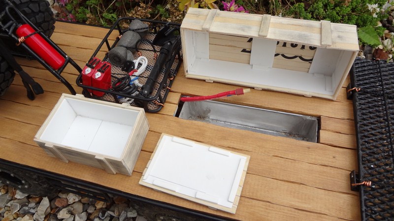

    Quelques tofs.
    Les logements accus
    a+

    Tu pourrais teinté les caisses plus sombre pour bien les différenciés du plateau.
    Tu peut aussi les vieillir avec des coups de cutter et des coup de brosse métalliques pour simuler l'usure en bout des planches.
    A faire avant le vernis. :wink3:
    La caisse tient comment au dessus du pack d'accus ?

    Un peu plus de 10kg
    Pour l'instant elle ne tient pas :rir3:
    Mais j'ai deux possibilité : avec du velcro par le dessous (système de l'ancien cache) ou en rajoutant des ancrage comme pour les plaques et des "sandows".
    A voir..........

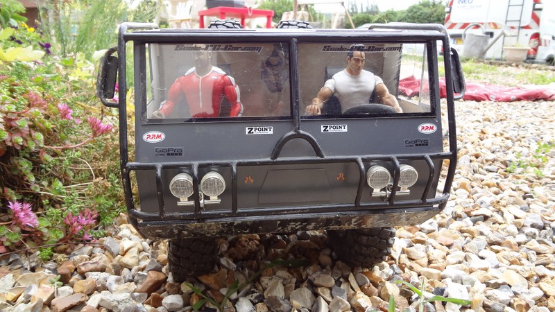

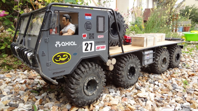

  19. Gorghor
    Gorghor membre
    1 943
    64
    Merci

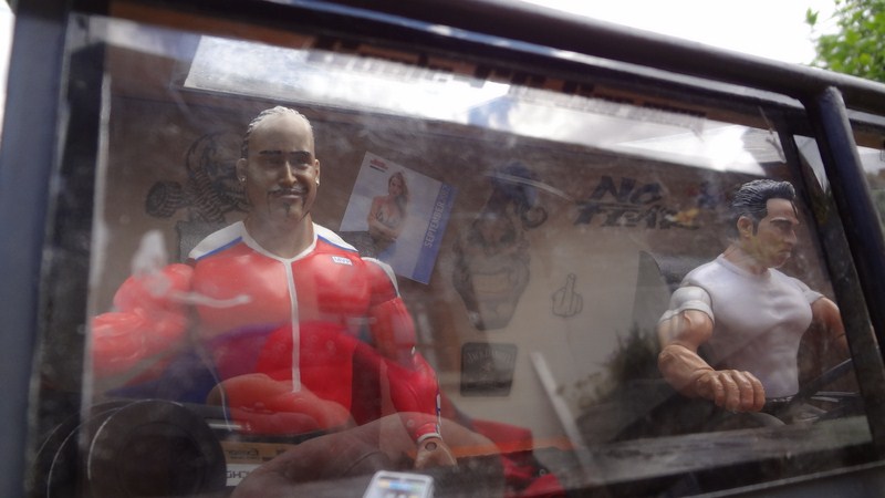

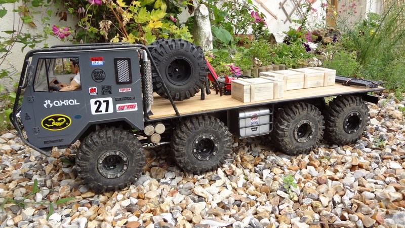

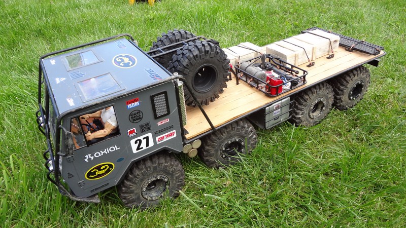

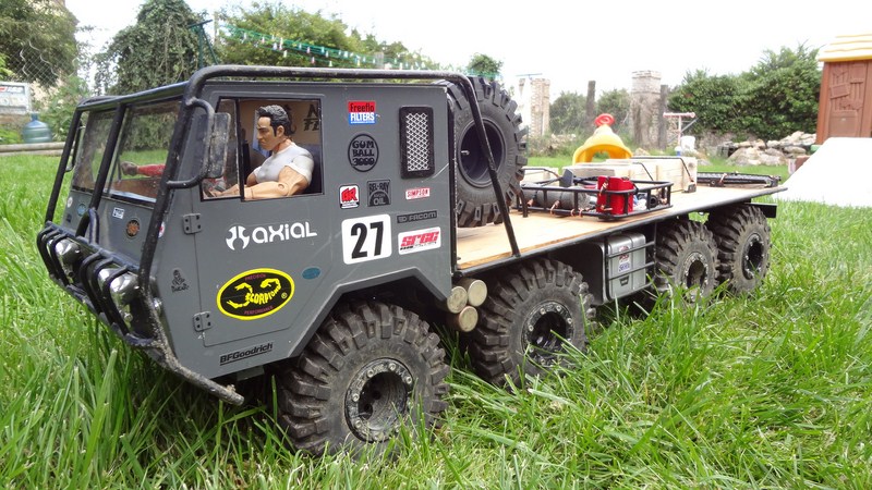

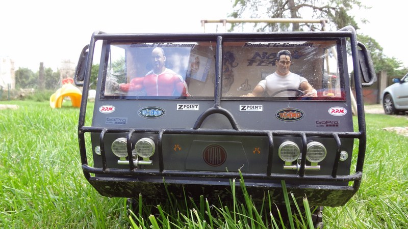

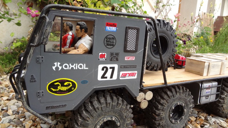

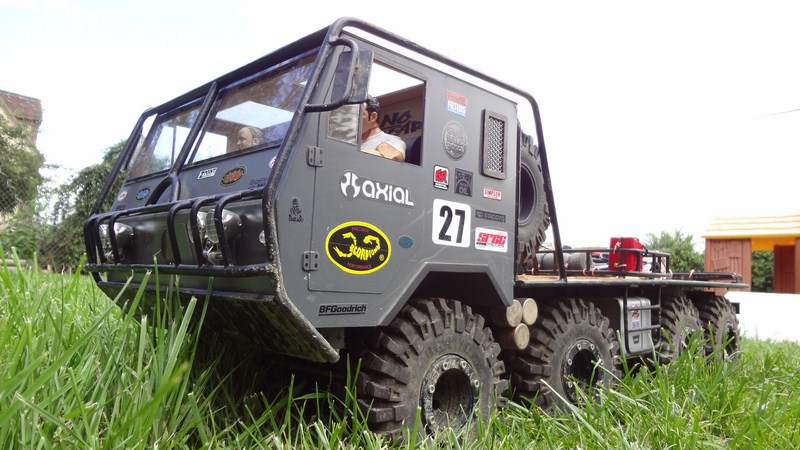

    Le voici pret pour la Big.
    Je n'ai pas pu faire tout ce que je voulais mais ça ira.
    J'ai retravaillé un peu l'interieur de la cabine, la déco et ajouter quelques accessoires supplémentaires.
    Un petit test dans le jardin et tout à l'air d'etre bon.
