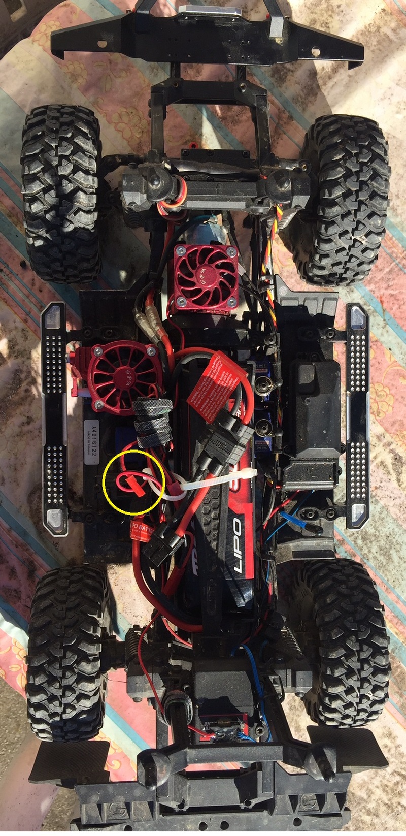

    je parlais de celle ci :
    c'est bien celle qui sort du variateur !!???

    pour bien te guider , prends en photo un par un les cordons livrés avec ton module stp et aussi la prise blanche du treuil … :humhum:

    Par contre sur l'exemple de la vidéo le mec est un fan des multiples connecteurs :), il faut garder à l'esprit que multiplier les connecteurs c'est multiplier les risques de pannes.
    Le mieux est de virer la prise mâle Tamiya (la blanche) sur le câble qui sort du module (les prises Tamiya sont quand même super merdiques) et d'y souder à la place la prise femelle BEC (la prise rouge qui est sur le cordon où il y a la prise femelle Tamiya) et de relier le tout à la prise BEC rouge mâle que t'as montrée Mugen38 sur la photo.

    avant de brancher quoi que ce soit et n'importe où vérifie d'où vient la prise rouge jst entourée en jaune sur la photo que je t'ai montrée stp !!!

    Ces fiches rouges femelles (elles sont 2) sont les alim des ventilateurs vario et moteur (qui se mettent en route dès branchement et tournent en permanence !!!!) et comme ce n est pas moi qui ai effectué ces premiers branchement, je sais pas trop comment m’y prendre. Je vais mettre sur papier un plan du câblage existant on y verra plus clair ...

    perso je les enlèverait moi ces 2 ventilo sauf si tu habite … en australie !!! :humhum:

    Complètement d'accord avec Mugen38 pour les ventilos, peu de chance que ton électronique chauffe. Cela permettrait de récupérer une alim pour ton treuil. Fais nous un schéma de câblage et si possible des photos plus détaillées parce que ton câblage ça fait un peu fouillis.
    Au pire il y a aussi le moyen de se brancher directement sur la connexion accu (c'est ce que j'ai fait pour le mien) en te débarrassant au passage de l'obligation de conserver des accus Traxxas dont le rapport qualité/prix est loin d'être le top.

    pas trop d'accord sur l'idée de supprimer des ventilos car le mien c'est déjà mis en sécurité en été :mad: donc je garderai au moins celui du vario
    je te défi de mettre un/des doigt/s dessus quand je vient de rouler une demi heure :hihi:
    je doit avoir le même que le tient je pense, et il m'a sortie de toutes les situations sur mon TRX 4(finir une cote et tout le G6 en zone trial) quand j'en ai eu besoin et prêt au travail encore ;)

    Vraiment bizarre que le vario d'origine chauffe à ce point. J'ai jamais eu le cas avec mes pauvres 1060 (même en 3s 20t en paddles dans la sable pendant 30min)
