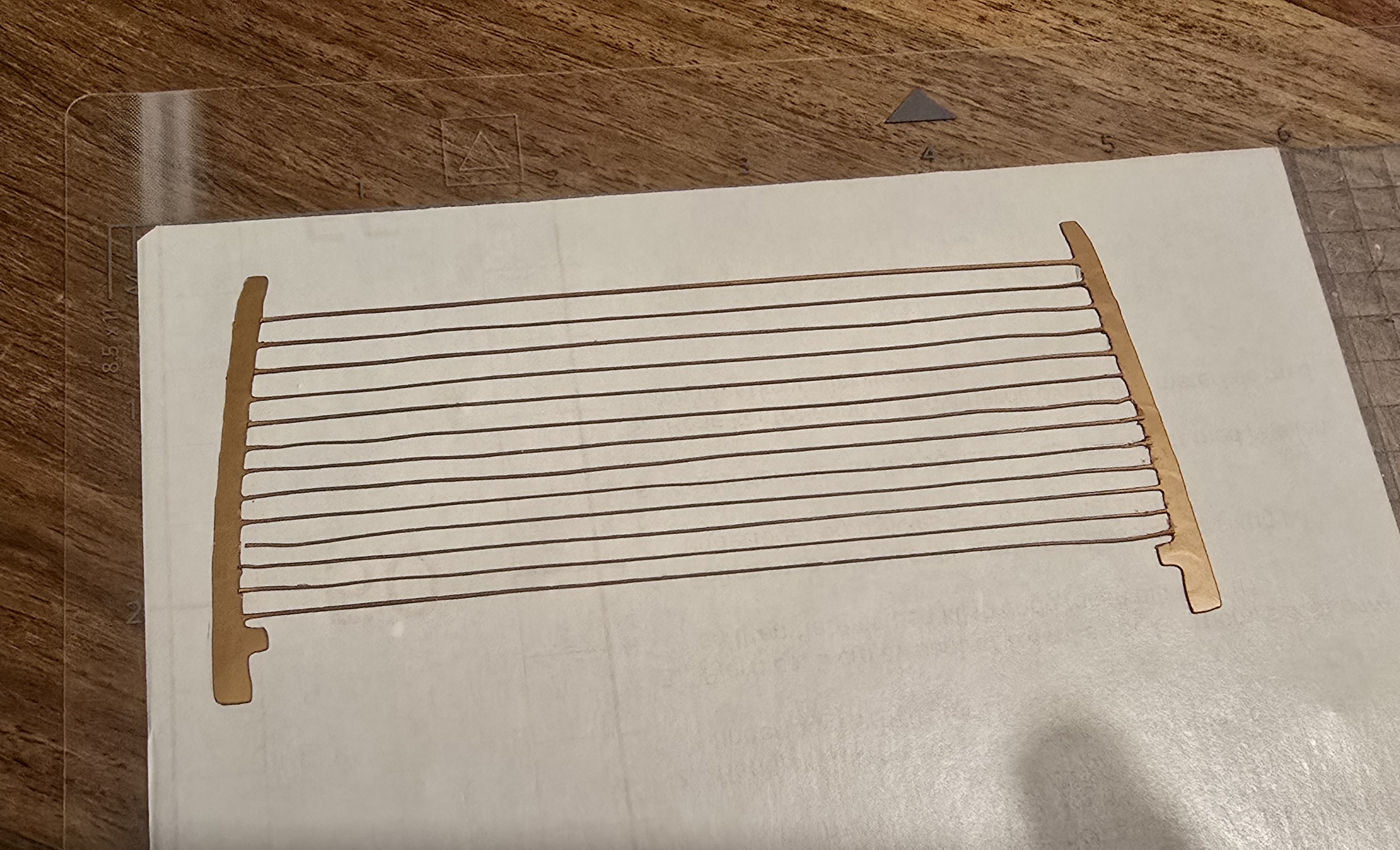

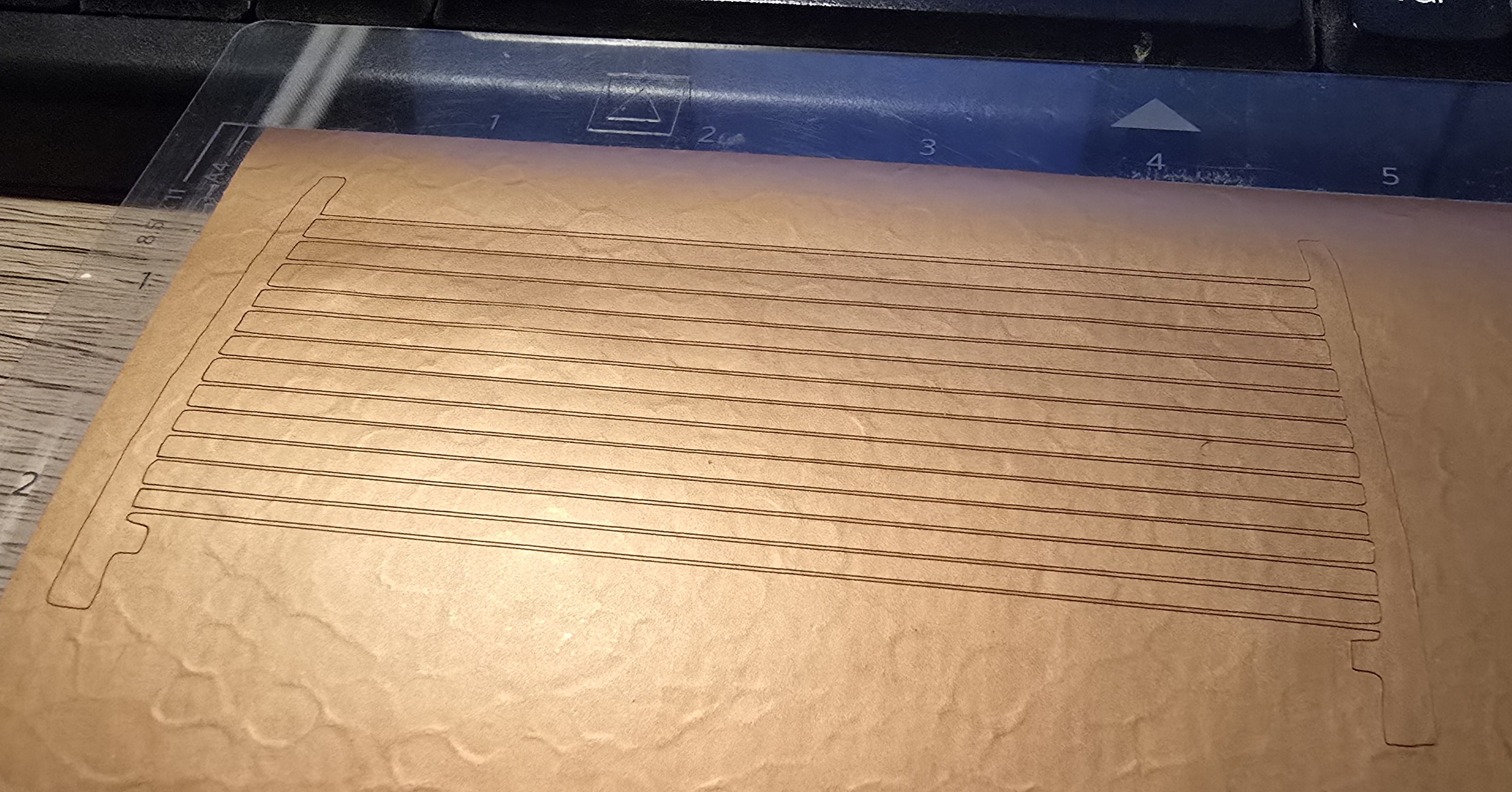

    Je viens de passer plus de trois heures dessus, à cause du vinyle qui est tellement costaud que peu importe la lame utilisée sur le plotter, ça ne passait pas au travers ... et en faisant trois passages pour enfin y arriver, ca finissait par détruire les petites lignes ... bref grosse galère, pourtant ca partait bien :
    Sauf que les lignes sont juste tracées sur le sticker, c'est pas du tout découpé. Bref, après une dizaine d'essais, et finalement deux passages avec la plus grosse lame, j'ai fini le boulot au scalpel, hyper long et pas très propre :

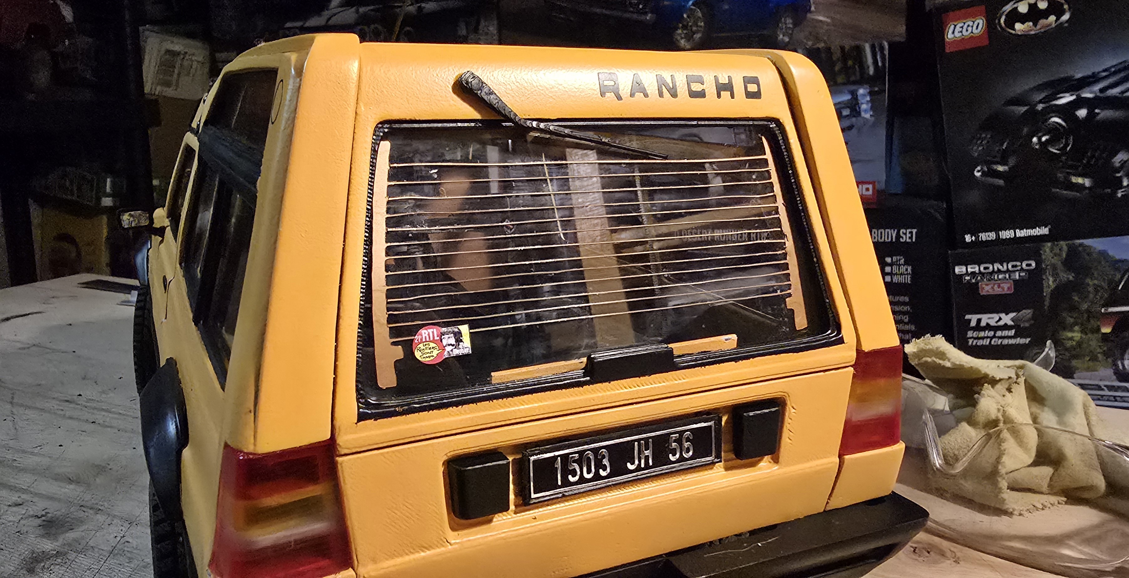

    Une fois appliqué sur la lunette arrière, en remettant au max les lignes bien droites, le résultat est tout juste satisfaisant :
    En bref, y'a moyen de faire quelque-chose de sympa mais : faudrait du vinyle moins épais (et non texturé tant qu'à faire, celui que j'ai pris a un effet martelé ou je ne sais quoi, j'avais pas vu en commandant, et le top serait de pouvoir le poser de l'intérieur (mais le côté collant du vinyle étant noir, pas possible dans mon cas).
    À voir donc pour trouver du vinyle plus adéquat, parce-que vraiment pas sûr que je me lance dans une telle galère pour un autre scale :D

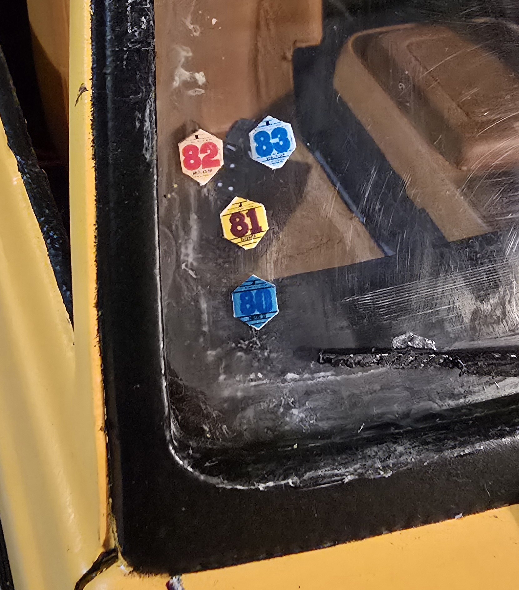

    C'était à deux doigts :hihi:

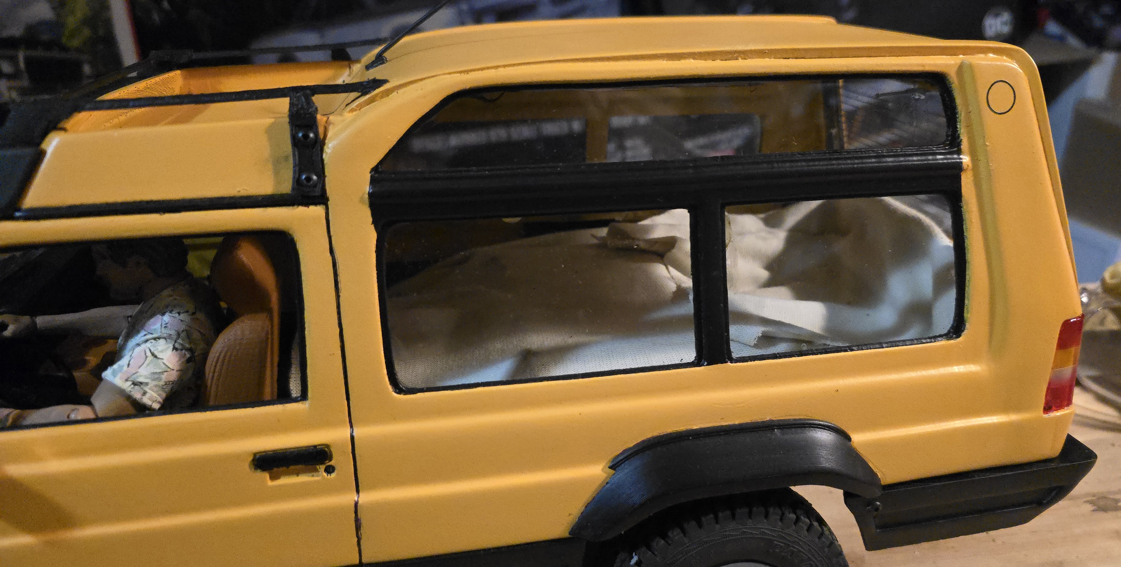

    Les vignettes à côté c'était de la rigolade, même si je trouve qu'elles font petites, j'ai dû me planter dans les dimensions, je les referai sans doute :

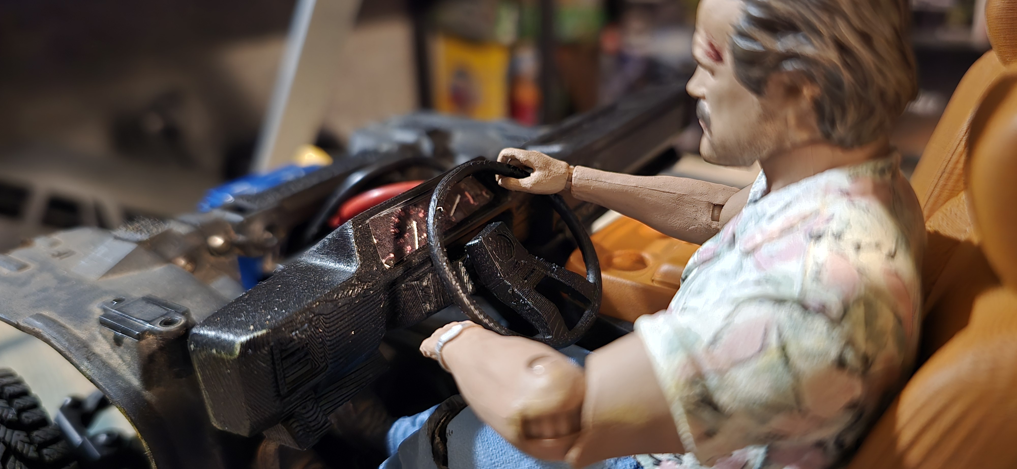

    J'en ai profité pour "stickeriser" un semblant de tableau de bord :
    Et puis enfin la bâche à l'arrière, ça cache bien la misère !
    Voilà fini pour aujourd'hui !

    Oui tu t'es plutôt bien débrouillé au final ! (y)
    Après c'est assez voyant quand même faudrait pouvoir faire des lignes plus fines encore je pense. A voir avec un vinyle plus fin et de la même couleur des deux côtés pour le coller de l'intérieur afin d'avoir le reflet de la vitre par dessus

    Plutôt que faire de la découpe, pourquoi pas faire de l'impression sur un papier à sticker transparent ? Et coller d'un bloc sur la vitre...
    Ju', benjiv, Scal68 et 2 autres personnes aiment ça.

    C'est dommage les lignes pas très droite, ça se voit dejà parcequ'on le sait, alors on focus dessus:p
    C'est pas si mal Ju' c'est seulement un peu dommage (le gars qui en remet une 2e couche):hihi:
    Tu n'as pas possibilité de rajouter ou déplacer quelques stickers sur les zones les moins droite?
    ça pourrait suffir... Sinon c'est vraiment top comme technique. Faut juste pas trembler en posant le stickers:D
    C'est pour taquiner un peu;) Sans dec, ça le fait largement (y)

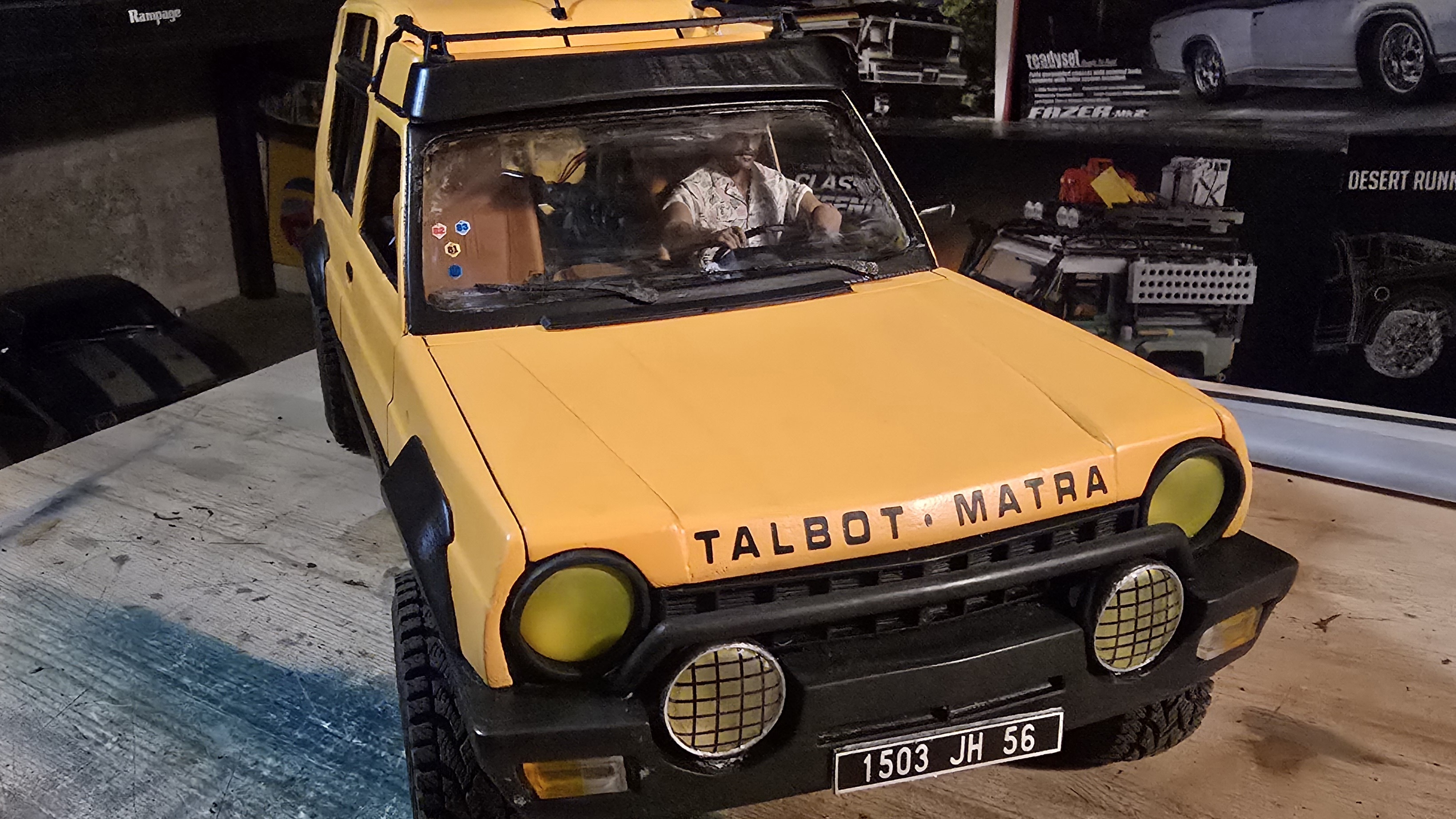

    Elle a une tronche ta caisse, tu vas faire tourner les têtes avec la Rancho!! Elle est vraiment cool!
    Attends toi à ce que les gens te disent: "ha une Joustra!" Et ben Non!:hihi: Un poil plus gros quand même! Les fan de la Joustra Rancho ne vont pas en revenir!

    Pour les lignes de la lunette, pourquoi pas utiliser un sticker plus fin et bêtement faire un pochoir ? Ensuite un petit coup de bombe cuivre et c'est plié (y)
