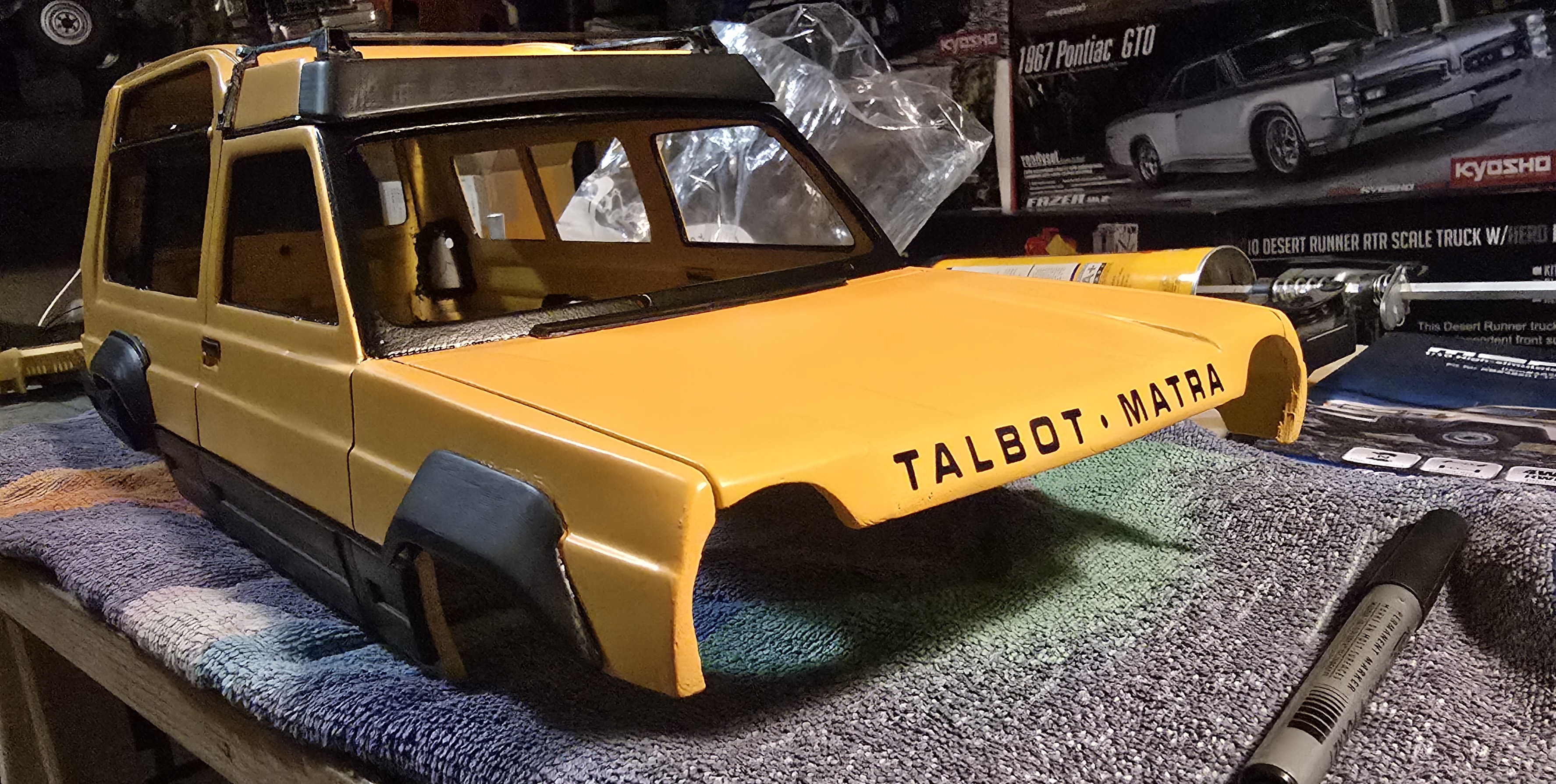

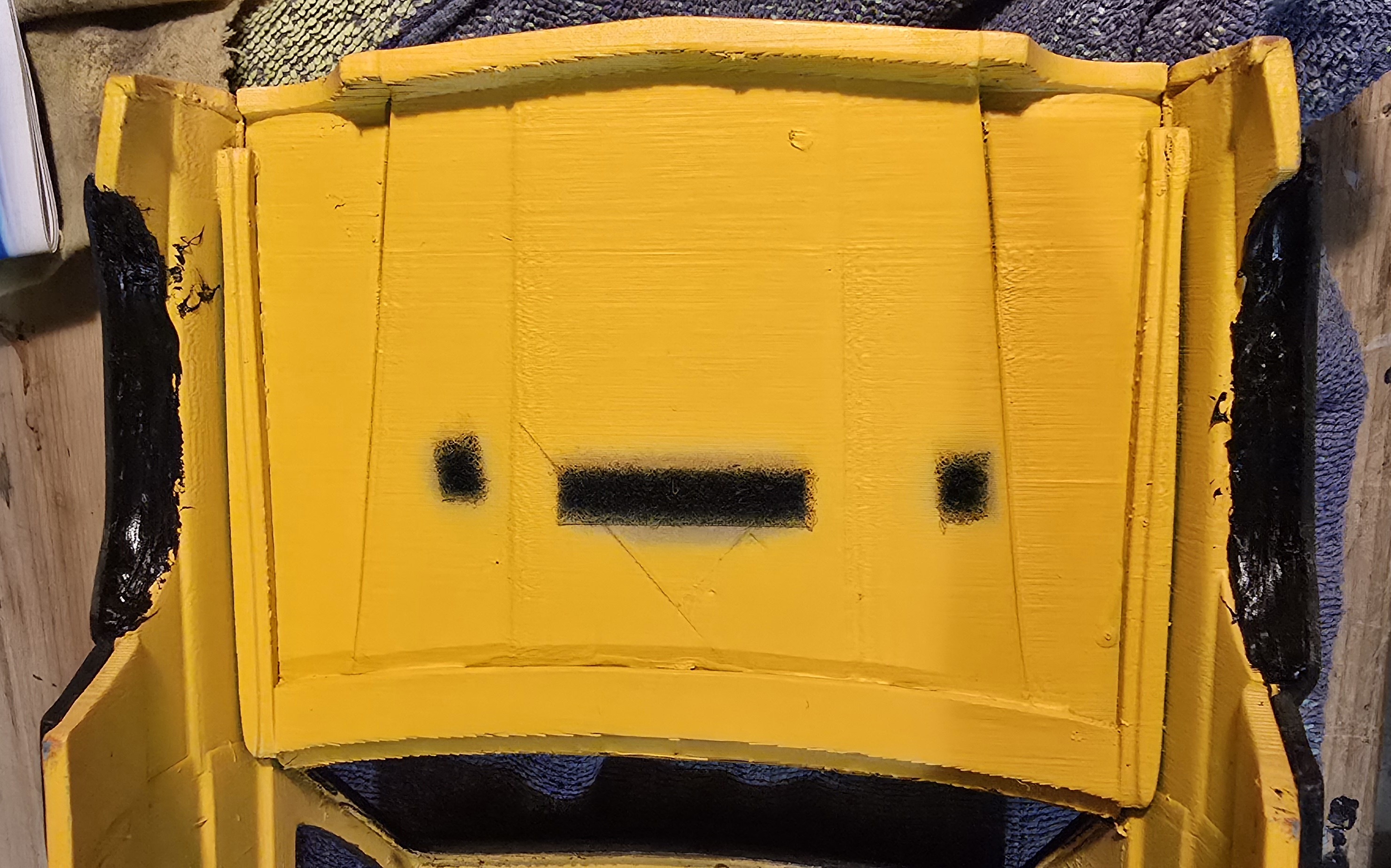

    Le sikaflex est passé, c'est relativement propre et rien sur les doigts ;)

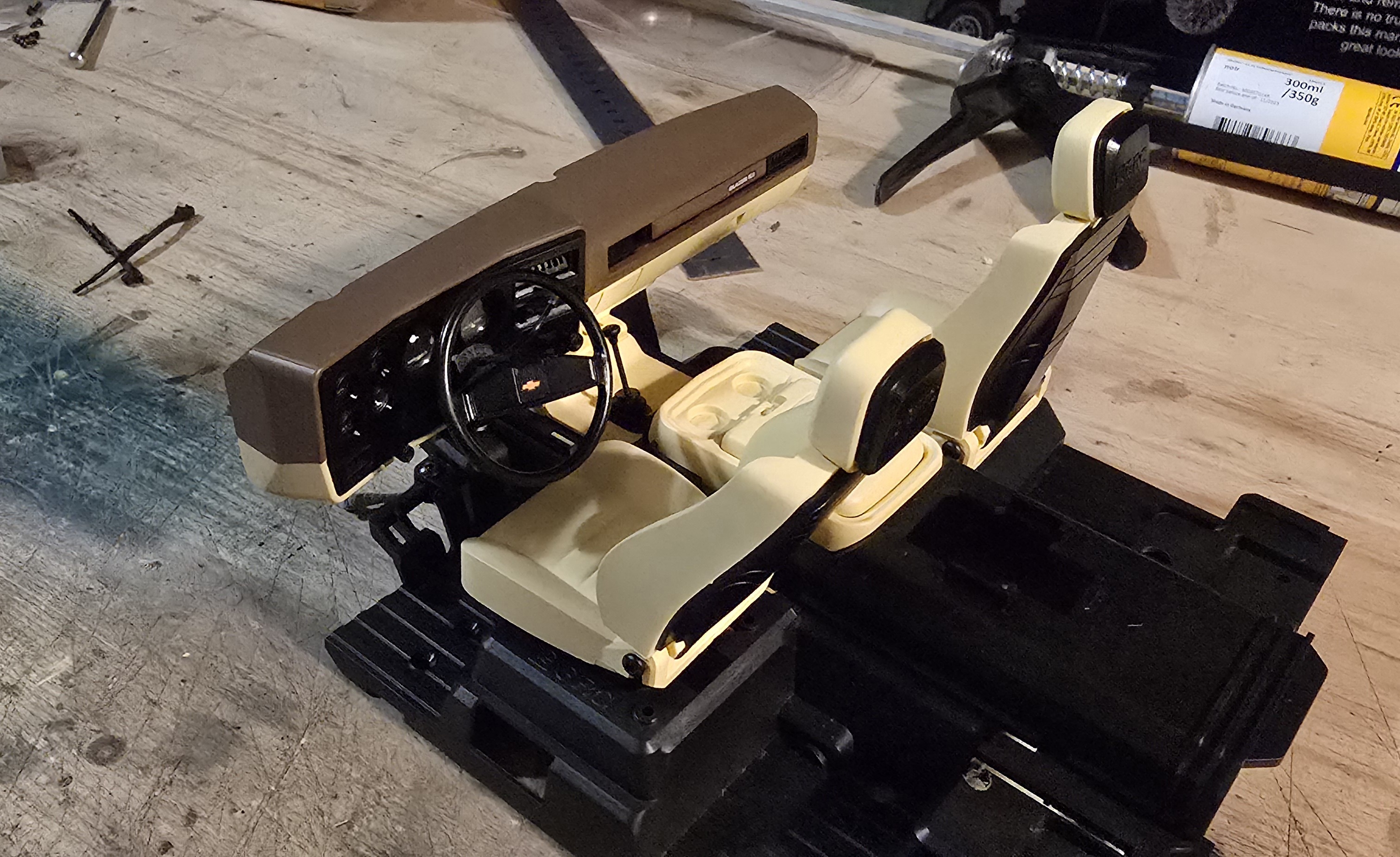

    En attendant que ça sèche, je vais pouvoir m'occuper un peu de l'intérieur, à partir de celui récupéré auprès de @RVB42 (y)

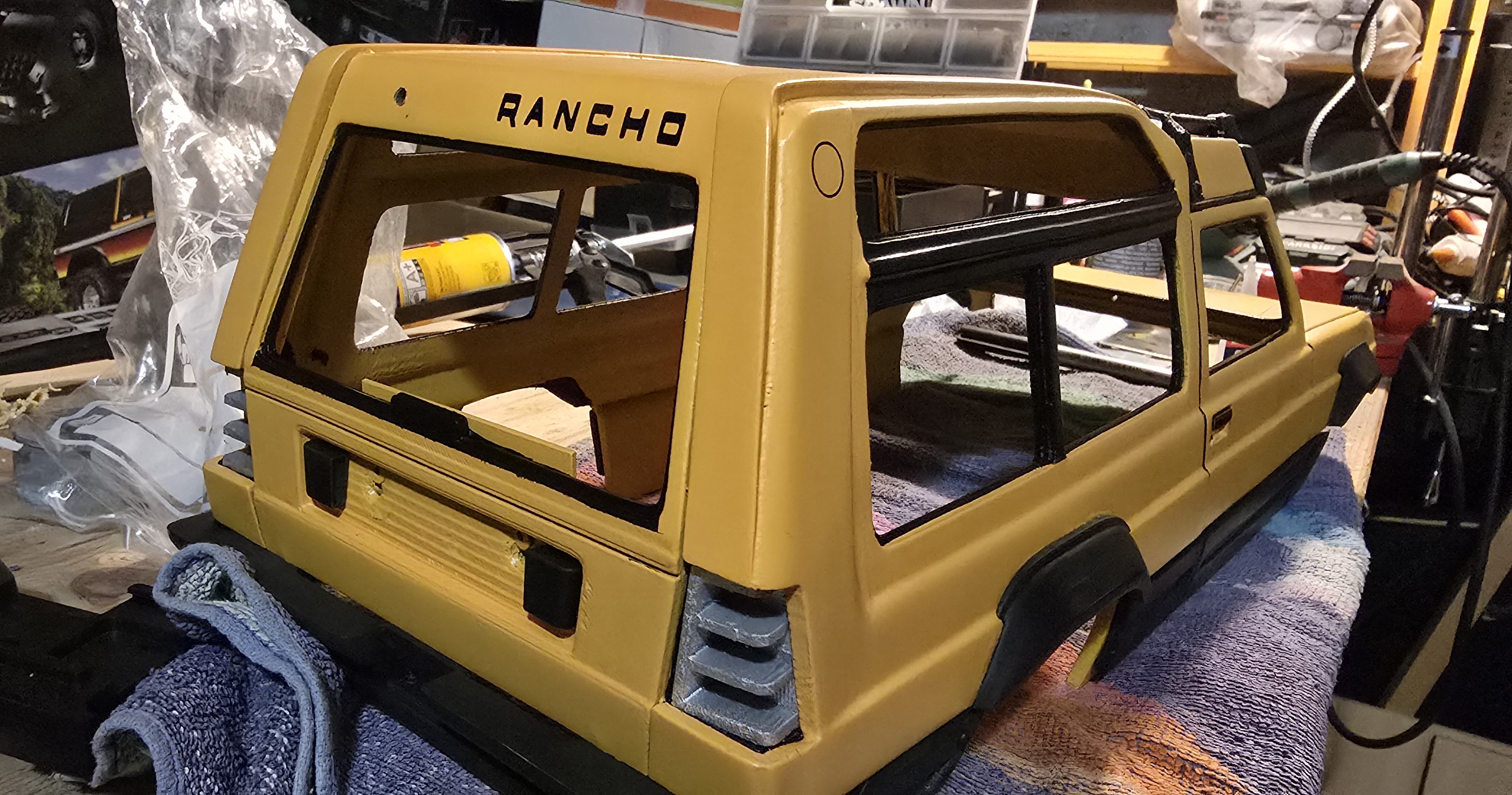

    Création des stickers, j'ai aussi fait les aérations à l'arrière et les bandes antidérapantes (j'imagine) sur le toit :

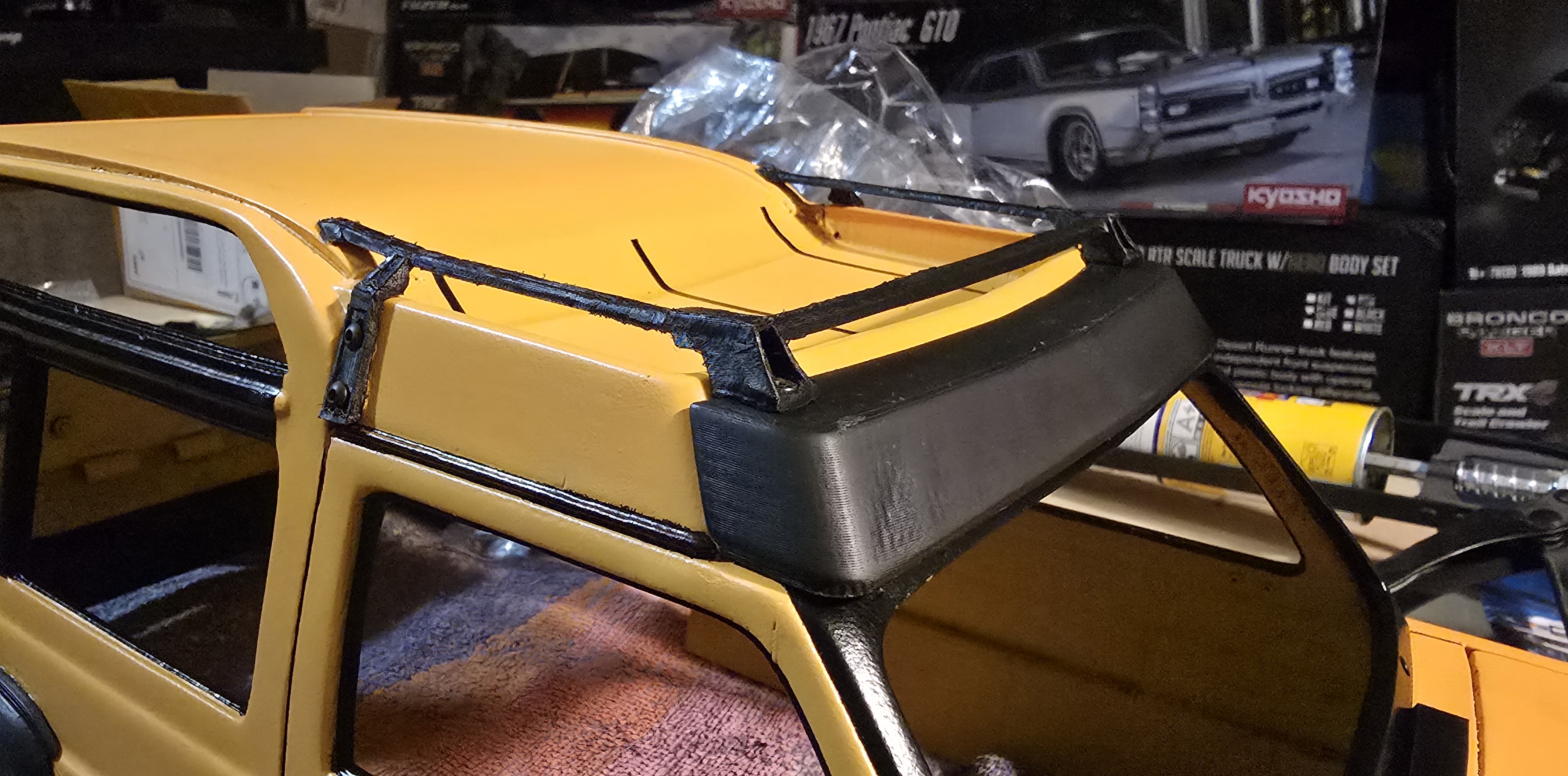

    Ça commence à ressembler à quelque-chose ! Bon j'ai vissé la galerie de toit, juste collé ça ne tenait pas, tant pis pour les quelques vis apparentes.
    Le bouchon de réservoir n'est pas reproduit, c'est un peu dommage, je cherche une solution pour faire quelque-chose à ce niveau (n)

    Les stickers, au plotter numérique ? Bouchon de réservoir en 3dprint ?

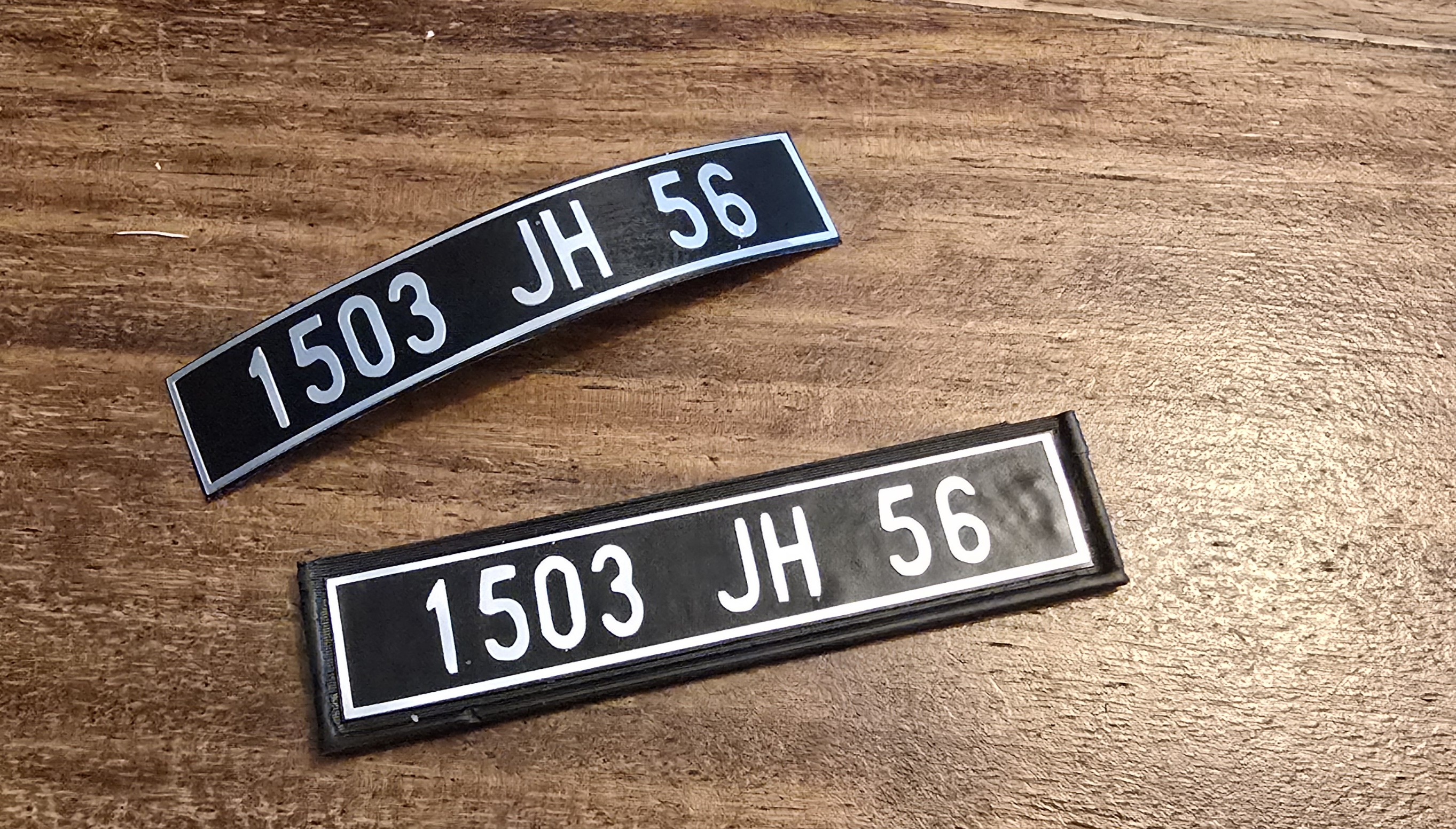

    Oui exactement ! Je suis en train de faire les plaques d'immat', ça facilité grandement la vie cette machine !

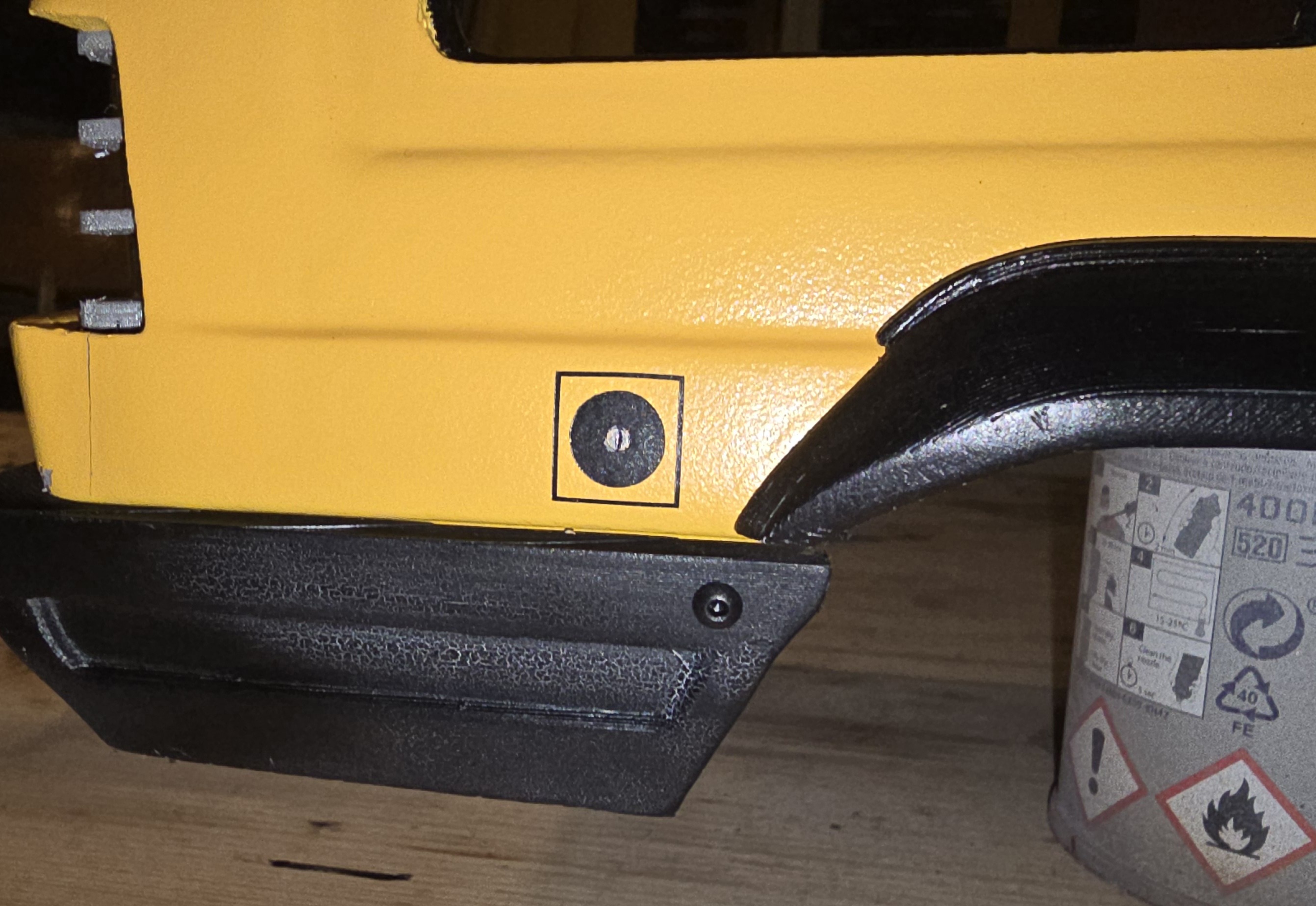

    Pour le bouchon, d'origine il y a un enfoncement dans l'aile arrière, et bouchon apparent. Mais je vais pas défoncer la carro maintenant qu'elle est peinte. Je vais voir si je peux pas sortir un sticker en trompe l'œil, sinon tant pis pour ce détail.

    Voilà le résultat :
    Le support de plaque arrière est fourni, rien pour l'avant donc je vais coller ça sur une chute de lexan.

    J'ai fait ça pour le réservoir, c'est le plus simple et ça fait un peu illusion :

    11 928
    16 822
    T fou ! C'est parfait !
