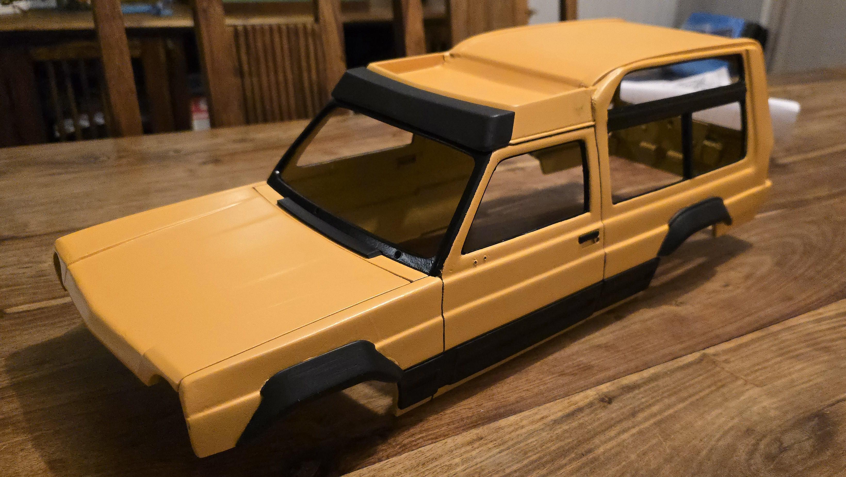

    Aujourd'hui c'était fin de la peinture, c'est pas parfait mais avec quelques accessoires remis ça commence à prendre forme :
    Le souci c'est que c'est assez fragile au niveau des pièces collées, surtout les extensions d'ailes, faut que je consolide ça ... et j'ai oublié de peindre les baguettes au-dessus des portières qui doivent être noires.

    Il me reste beaucoup de choses à voir, ou revoir, comme l'essuie-glace arrière qui est d'une taille ridicule, les logos à faire, l'antenne, pas mal de détails autrement pour ressembler au vrai. Il y a eu quelques libertés dans la modélisation 3D de toute façon, comme les poignées de portes, mais dans l'ensemble c'est quand même très fidèle au modèle d'origine, elle est vraiment sympa cette carro (même si ça reste une prototype, une première impression de RCGang).

    Oui j'ai pensé à toi d'ailleurs pour ça :hihi: tu as un produit a me conseiller ? Je pensais prendre de la Sikaflex couleur noire.

    Oui Tout simplement la marque Sika pour ne pas la citer.
    C'est une cartouche à appliquer de la même manière que les joints de salle de bain.
    Ca sèche progressivement, les 5 /10 premières minutes c'est bien maléable, tu peux lisser avec un bout de bois, curedent, spatule, baton de glace(y)...même direct avec le doigt:humhum: etc...
    Après pense surtout à ne pas laisser plus de 10 minutes sur tes doigts si jamais ça arrive:D D'ailleurs je ne vois pas comment ça peut ne pas arriver:hihi: Bref, ça s'enlevera plus facilement;).
    Elle existe en plusieurs couleurs, en blanc c'est un peu moins cher.
    Mais le noir c'est bien aussi pour d'autres usages, genre petite retouche sur un pneu craquelé par exemple:D
    C'est chiant a appliquer, mais après t'es pénard:)
    Edit:
    Celle-ci présisemment si tu trouves
    Sikaflex 11 FC
    Le polyuréthane permet le meilleur équilibre des propriétés pour l'étanchéité générale et le collage dans la construction. En raison de sa microstructure chimique unique, il constitue un joint d’étanchéité élastique et un collage durable et performant.
    Ses performances offrent des propriétés telles qu’une bonne adhérence, une grande flexibilité et une récupération élastique, une excellente résistance à la déchirure, à l’abrasion et aux intempéries, une facilité d’application (extrusion facile, sans coulage, sans odeur) et bien d'autres…
    Les produits en polyuréthane restent donc les plus polyvalents du marché. Ils sont plus résistants aux intempéries (chaleur / humidité), plus performants sur matériaux poreux, plus performants mécaniquement (élongation plus élevée, meilleure résistance à la déchirure…), plus facile à peindre, etc."
