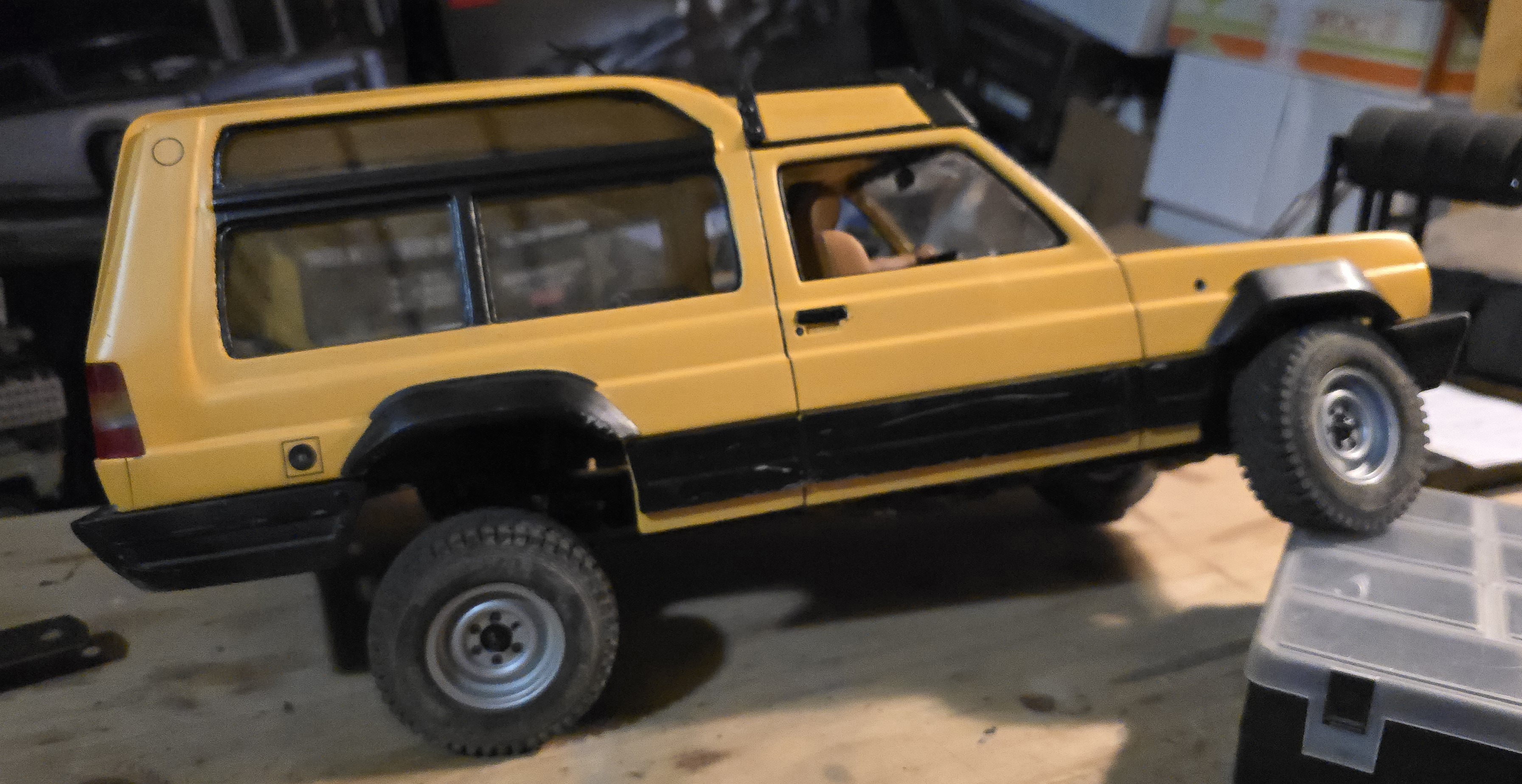

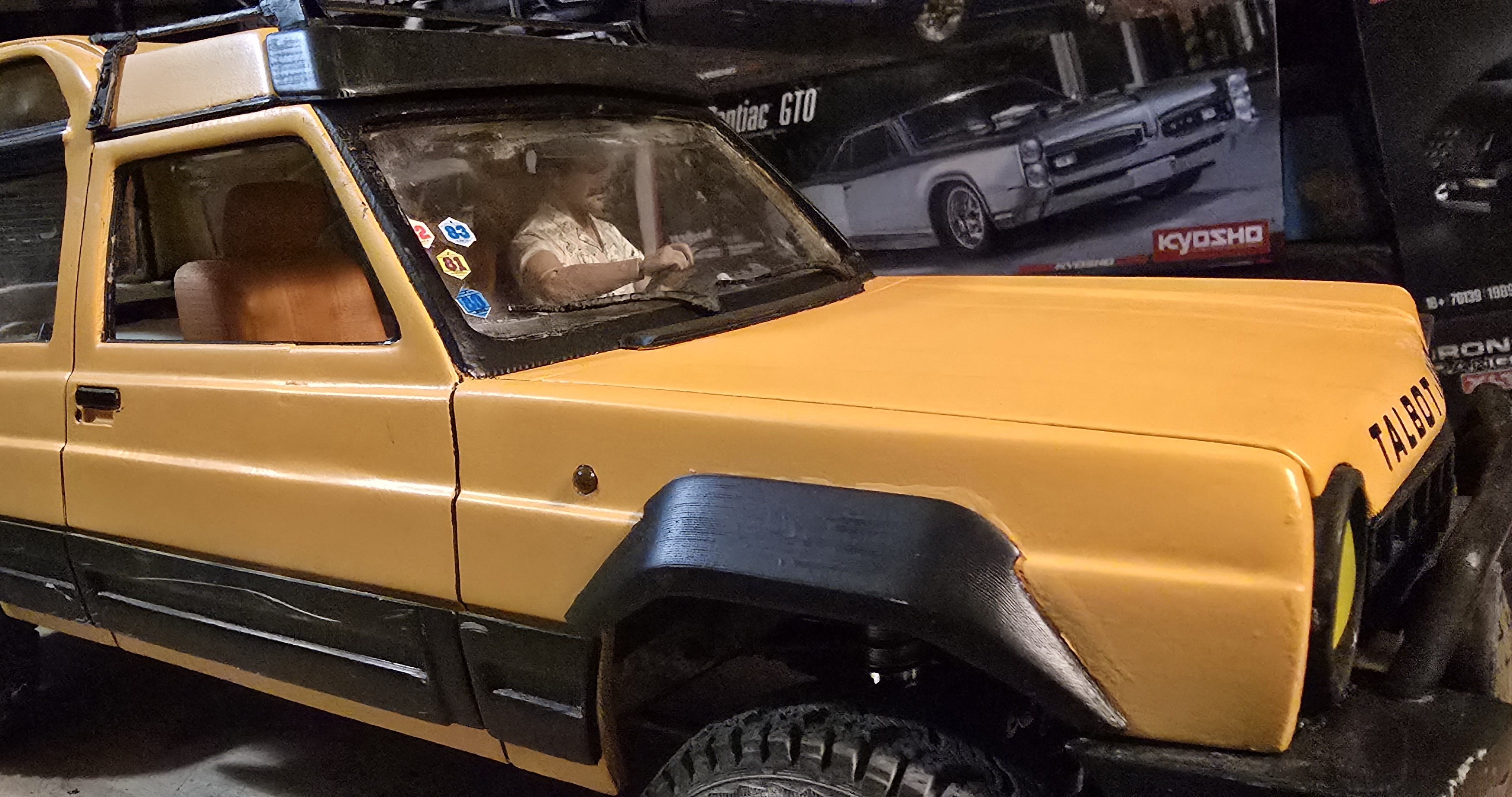

    Le seul truc qui me gêne visuellement, ce sont les stickers que j'ai mis pour simuler les clignotants latéraux, c'est pas top. Faudrait que je trouve des trucs ronds et transparents pour refaire ça comme il faut. Mais il faut du très petit niveau taille ...
    Scal68 et dawii aiment ça.
  2. Mud_master
    3 853
    12 256
    En photo c'est absolument pas choquant mais peut être un peu petit n'en ? En faite c'est limite si on les vois même, heureusement que t'en à parler :D

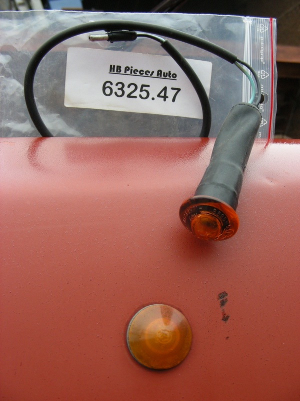

    Ils sont très petits sur le 1/1 aussi :
    Ce qu'il me manque c'est le relief ... peut-être en coupant le bout d'une led ? Mais faudrait que ma découpe soit hyper propre :confused:

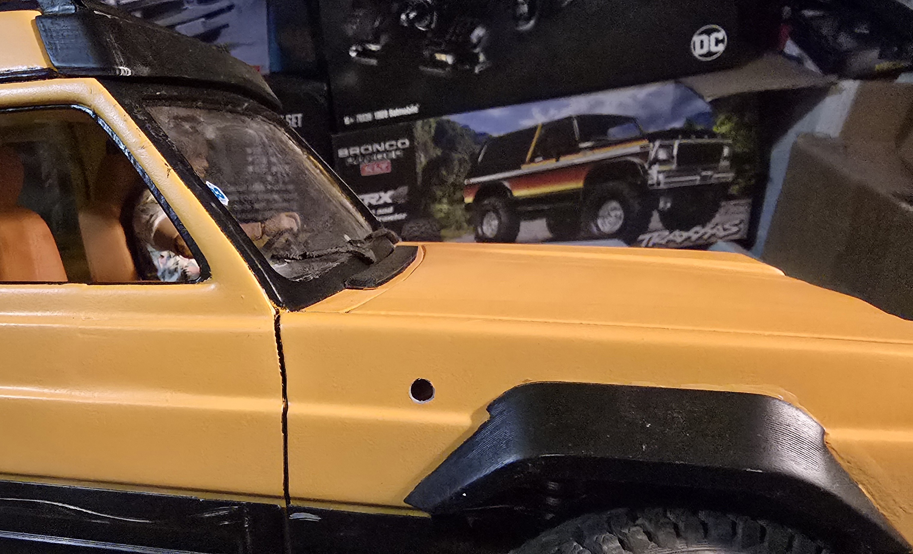

  17. Ju'
    5 575
    18 382
    Problème résolu pour les clignotants, un trou, une led de 5 mm peinte en orange translucide et qui dépasse à peine, hyper simple donc :

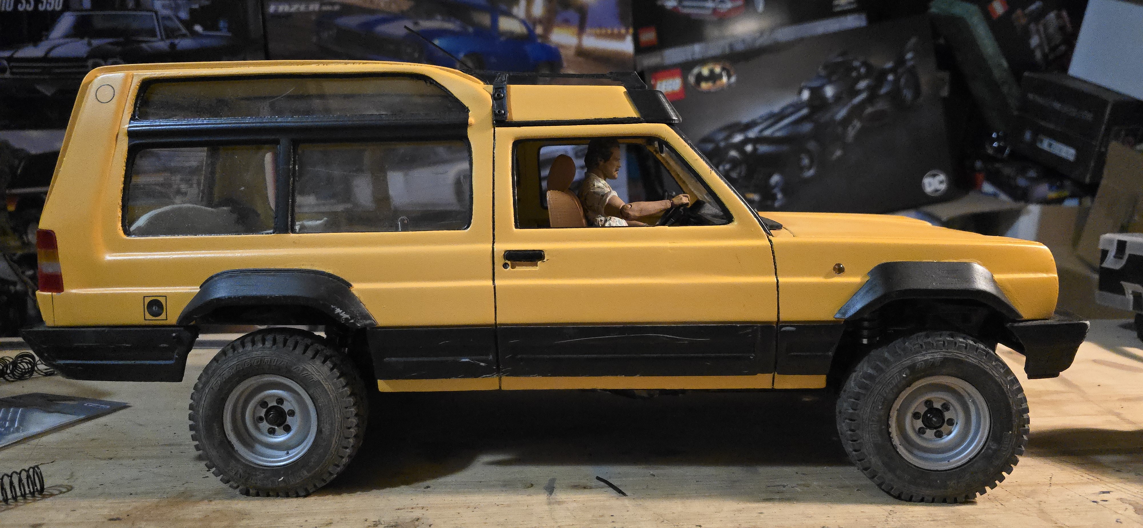

    Remplacement des amortisseurs aussi, il est un peu plus haut perché (bon de quelques millimètres seulement donc ça passe visuellement), on est loin de gros croisements mais ça sera déjà mieux !
