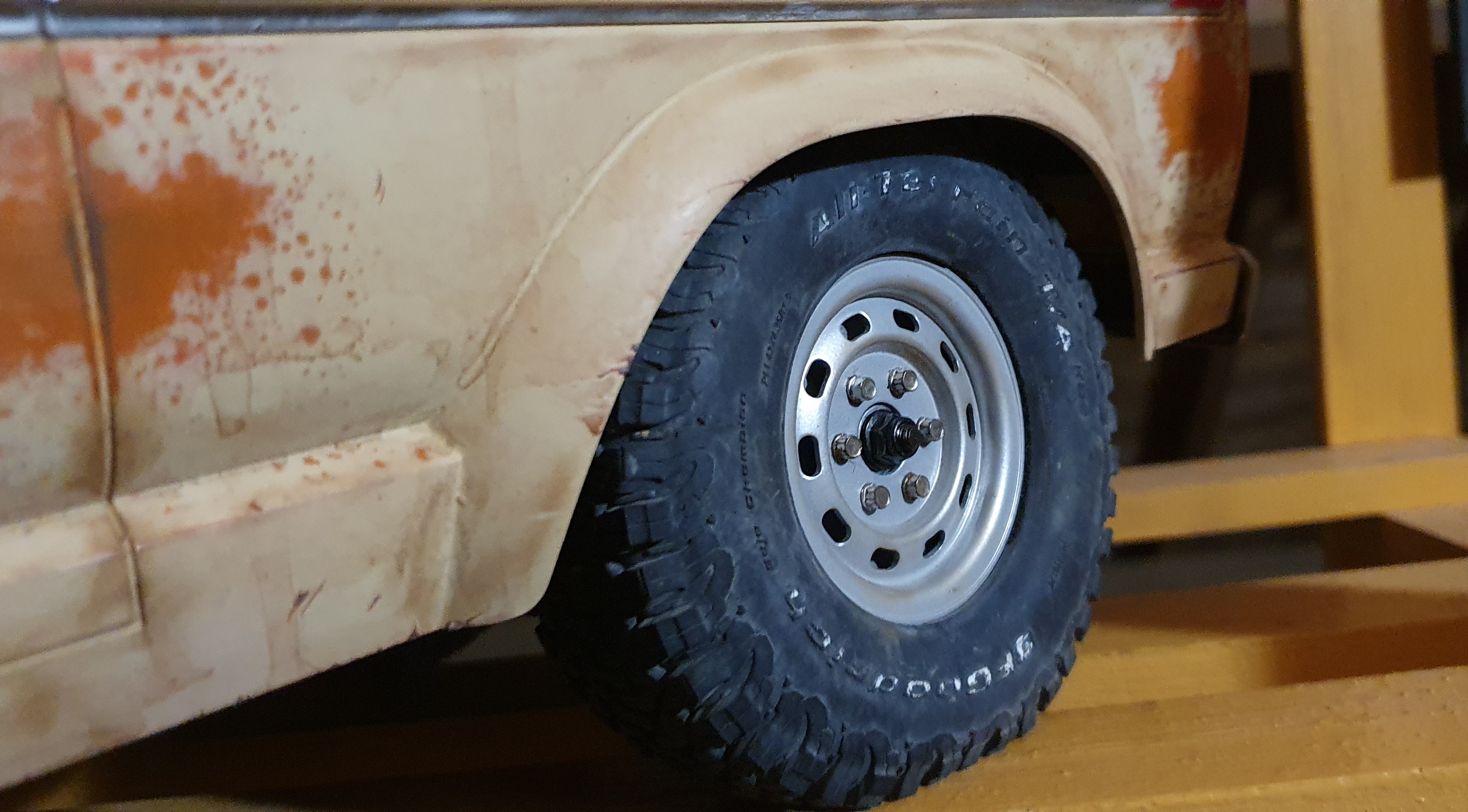

    Je trouve que le filetage était au contraire particulièrement long avant, mais ça vient peut-être du modèle de mes jantes. Après la conversion, j'ai beaucoup moins de longueur, presque plus rien une fois l'écrou vissé, alors qu'avant j'avais encore un bon demi centimètre de marge. Je préfère visuellement, par contre pas possible de mettre des caches écrous vissables par dessus, ce que je comptais aussi faire :confused:
    La marque GPM je suis pas fan du tout, j'ai eu des problèmes de qualité sur certaines pièces chez eux. Mais tout n'est pas forcément à jeter !
    Faut déjà que je regarde de plus près le rendu actuel avec ce déport en moins dû à la conversion, et à partir de là je verrai si je prends des hexas plus epais, plus fins ou identiques.

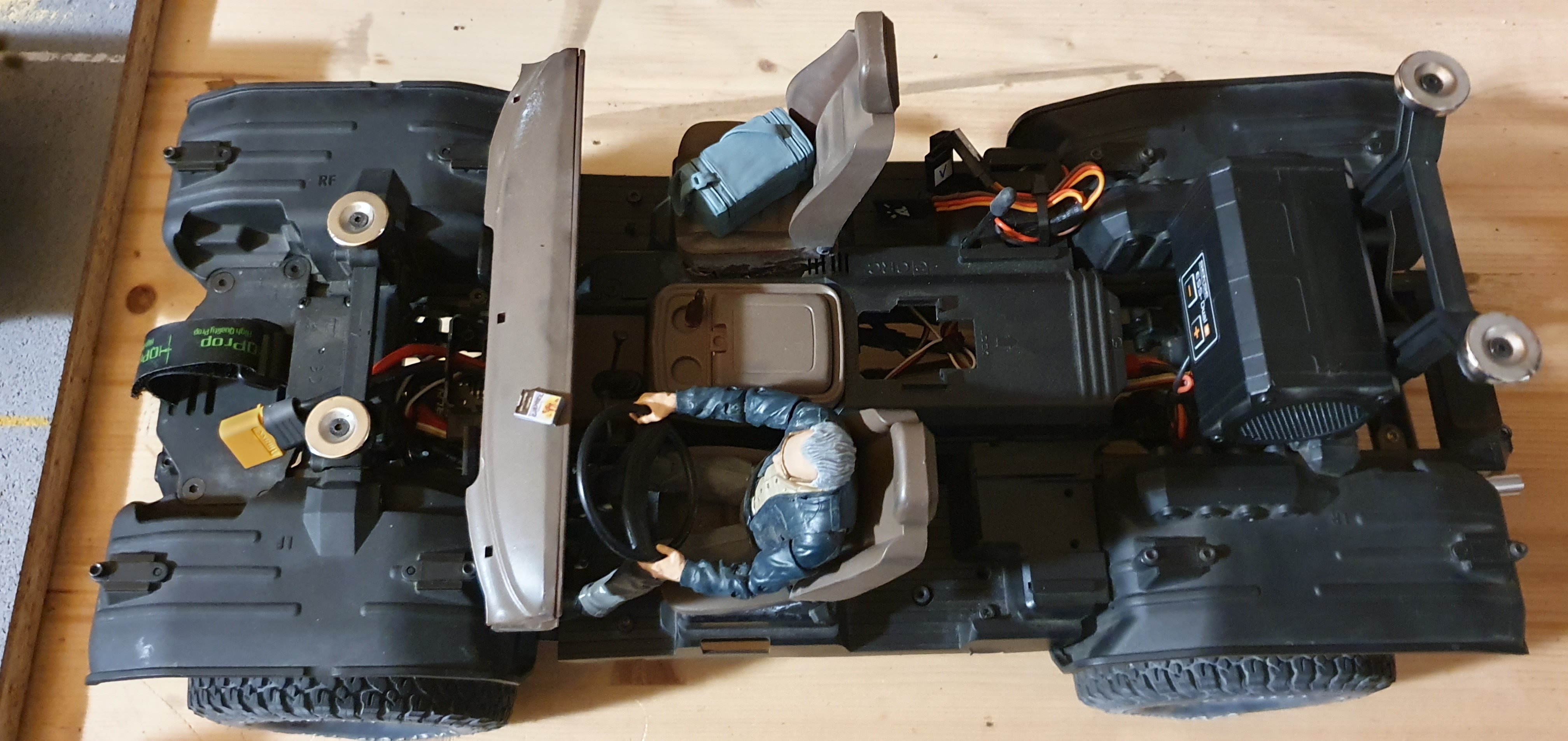

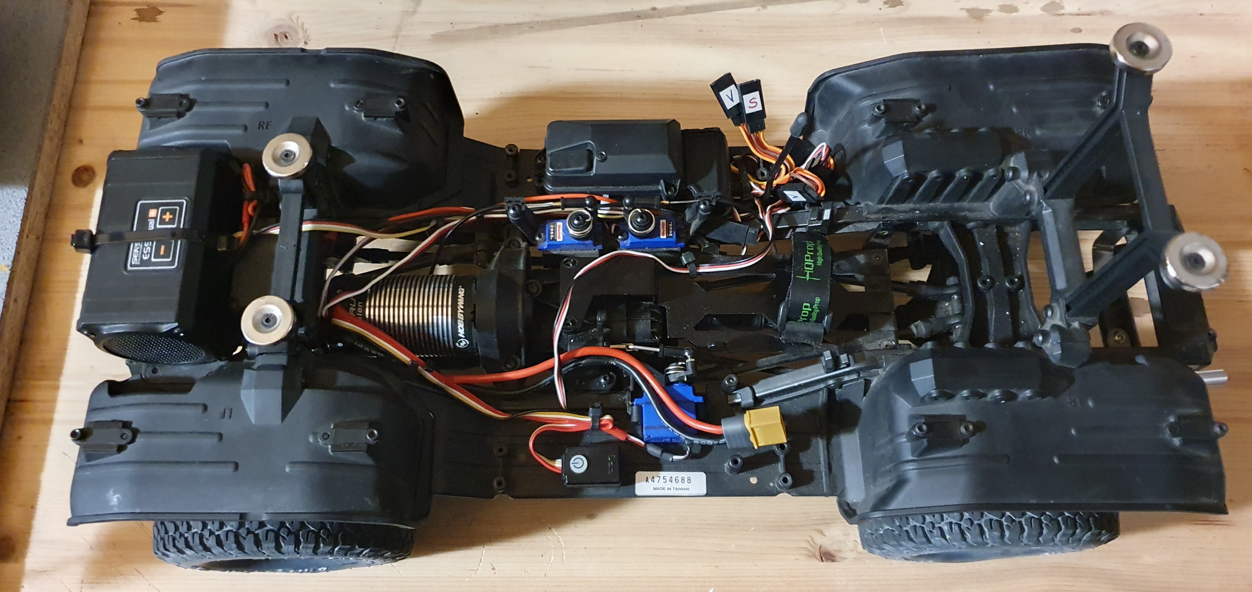

    Suite et fin pour l'instant, avec le support de batterie "LCG" qui a donc été dégagé, afin de regagner en débattement à l'arrière. La batterie va donc passer à l'avant, en lieu et place du module-son. J'ai remis celui-ci à l'arrière, sur les supports de carro, où c'est prévu donc, avec le support dédié. Au cas où ça ne le ferait pas niveau centre de gravité et répartition des masses, il dégagera lui aussi, c'est pas bien grave.
    Donc avant / après :
    Vérification de la nouvelle largeur de voie maintenant, et on est très très bien avec les ponts droits, les roues rentrent bien sous la carro en compression :
    Bon j'ai pas eu le temps de le faire rouler parce-que j'ai bossé sur l'autre TRX en même temps, mais je me répète, visuellement c'est vraiment comme j'aime ! :love:

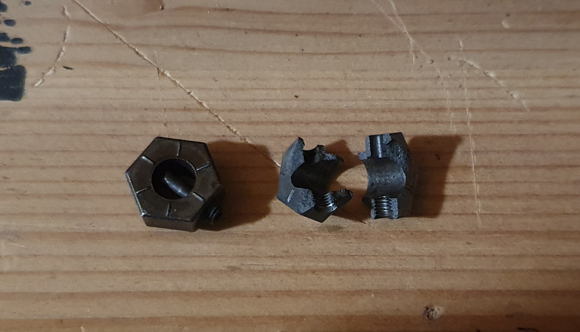

    Petite photo des écrous, avec à gauche un de l'autre TRX, un kit, et à droite l'un des trois brisés sur le RTR :
    Pas hyper visible sur la photo, mais la couleur est différente. Différence de matériau utilisé ? En tout cas, en attendant d'en commander d'autres, les écrous du kit, pour l'instant démonté, sont passés sur le RTR ;)
  20. Scal68
    16 535
    44 242
    C'est pas courant ce genre de casse.. :confused:
    Il y a des plastiques plus résistants.
