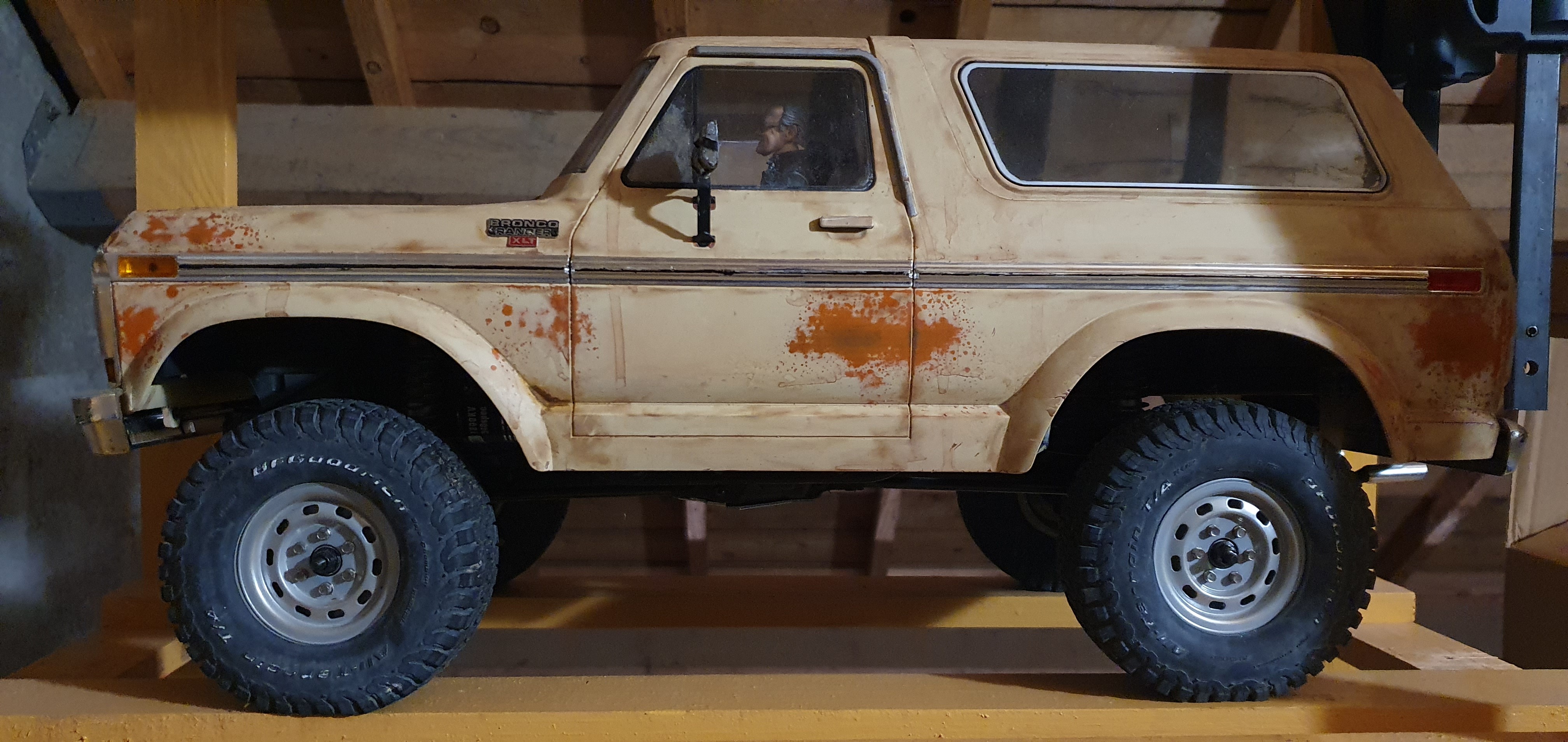

    Salut tout le monde. Après une pause loin des RC (trop de choses à faire et pas assez de temps ...), je m'y replonge avec le gros Bronco.

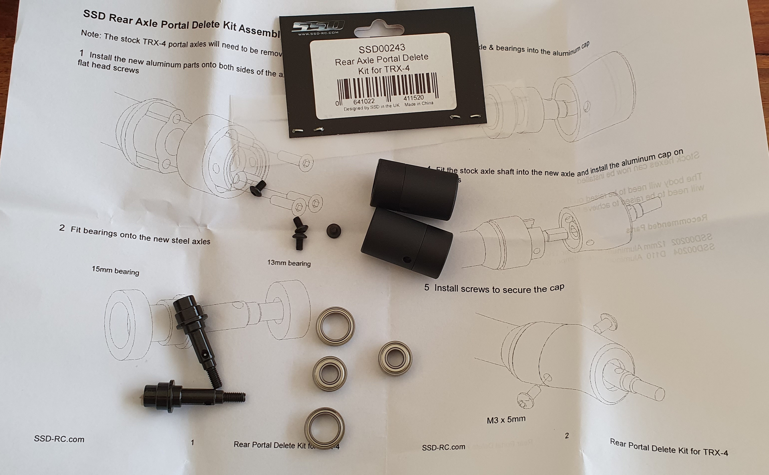

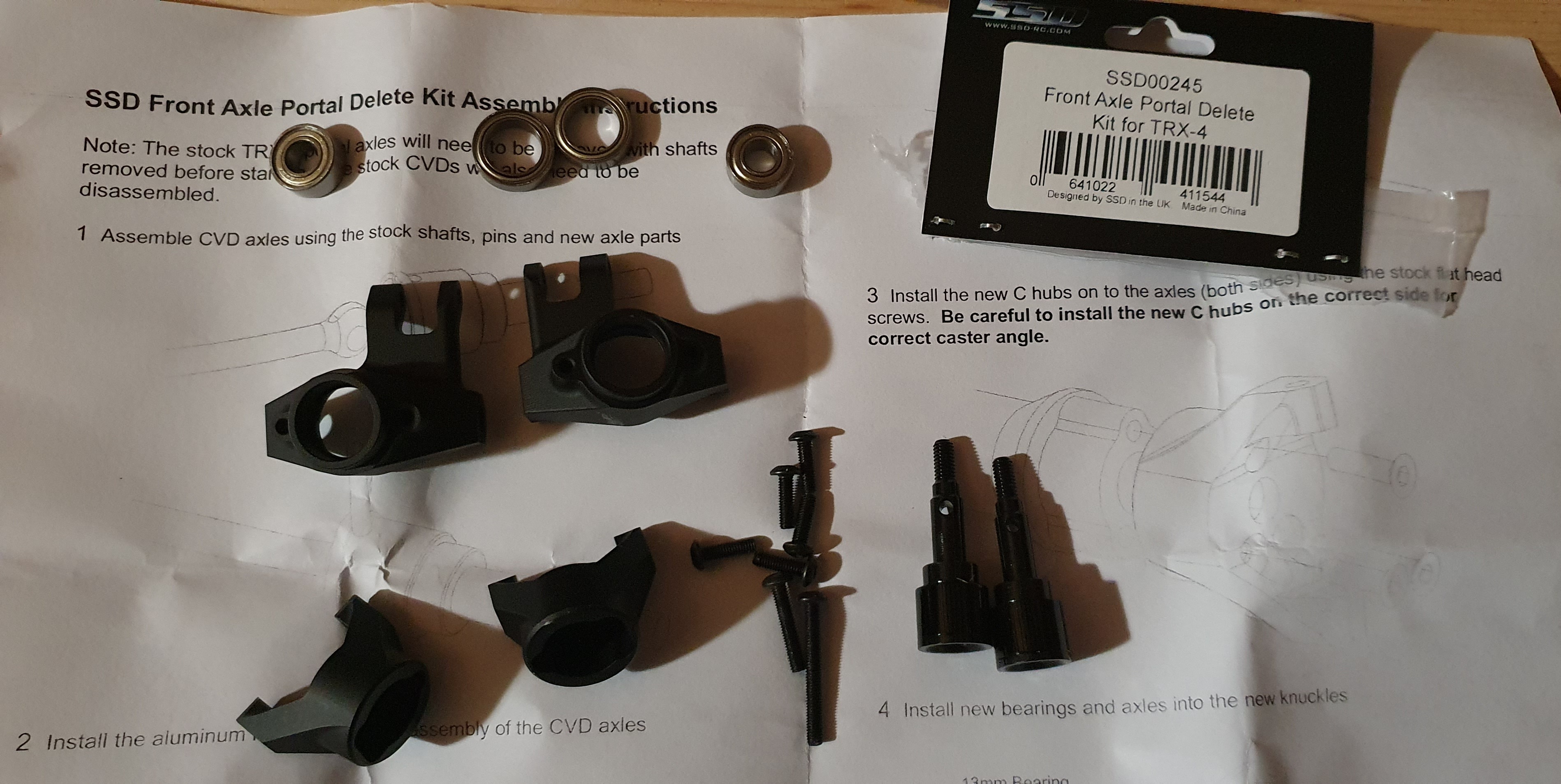

    Ça faisait un moment que je voulais qu'il soit plus bas sur pattes, et que je lorgnais sur le kit SSD "portal delete". Donc passer les ponts portiques, en pont droits. Le problème étant que le, enfin les kits (un pour l'avant, un autre pour l'arrière) ne sont vraiment pas donnés, plus de 100 balles l'ensemble ... et ça pourrait sembler être une hérésie pour certains, les ponts portiques étant l'un des points forts du TRX (en tout cas présentés comme tel).
    Bref, c'est en voyant cette vidéo de Mudder Putter que je me suis décidé, en commandant les deux kits chez Tamico. Et j'ai fait la conversion hier, je n'ai pas fait de photos des étapes de démontage/ remontage, pas très intéressant, mais voilà les pièces qui sont fournies dans les kits :

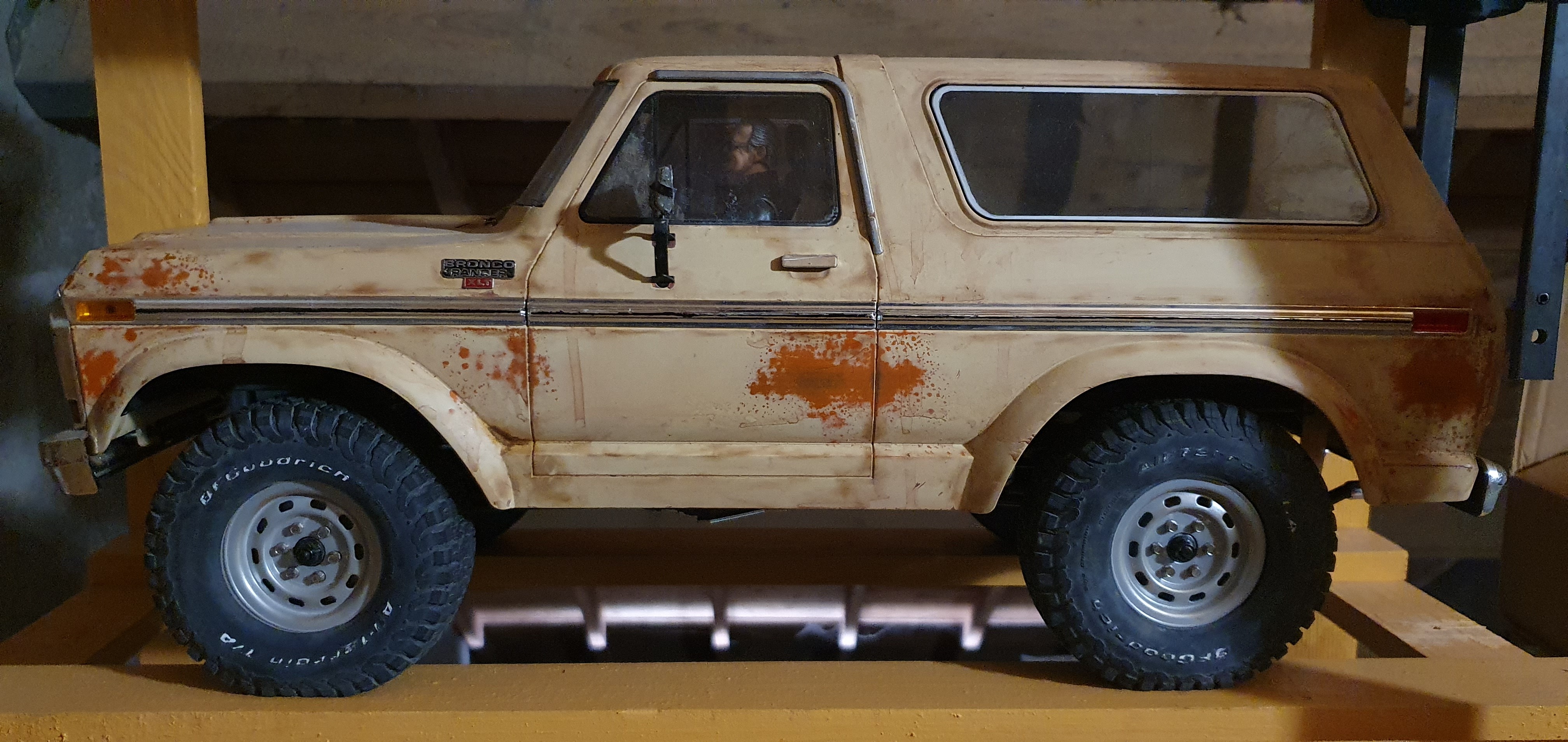

    Franchement, c'est joli, bien usiné et ça a l'air costaud, mais 64 + 38 euros les kits, ça reste vraiment pas donné pour quelques pièces. Mais le plus important c'est le résultat, voici le comparatif avant / après :

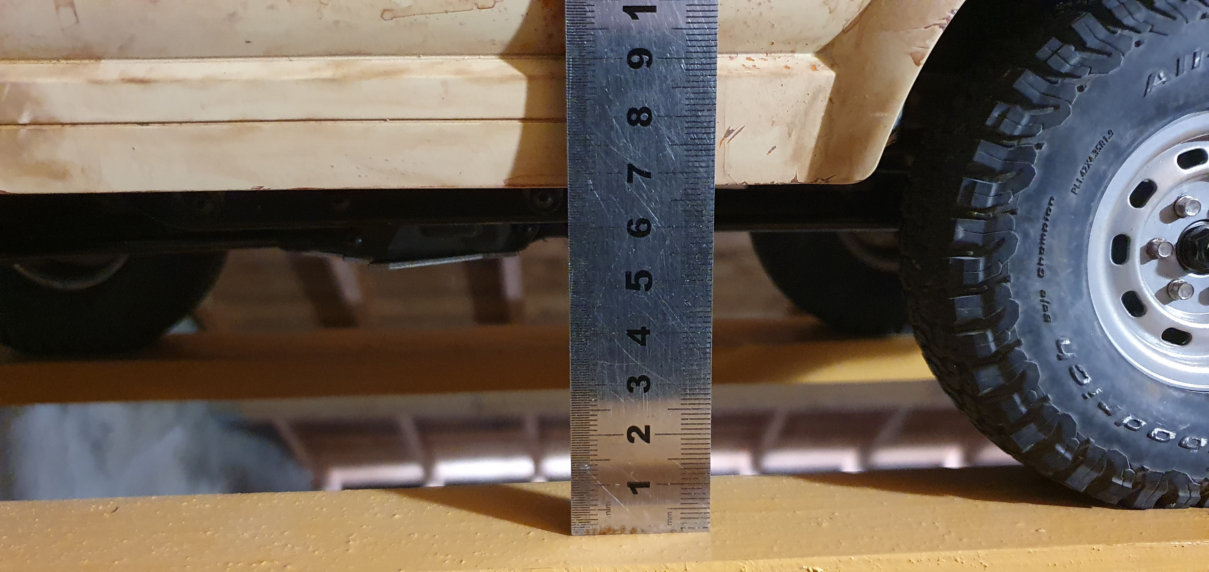

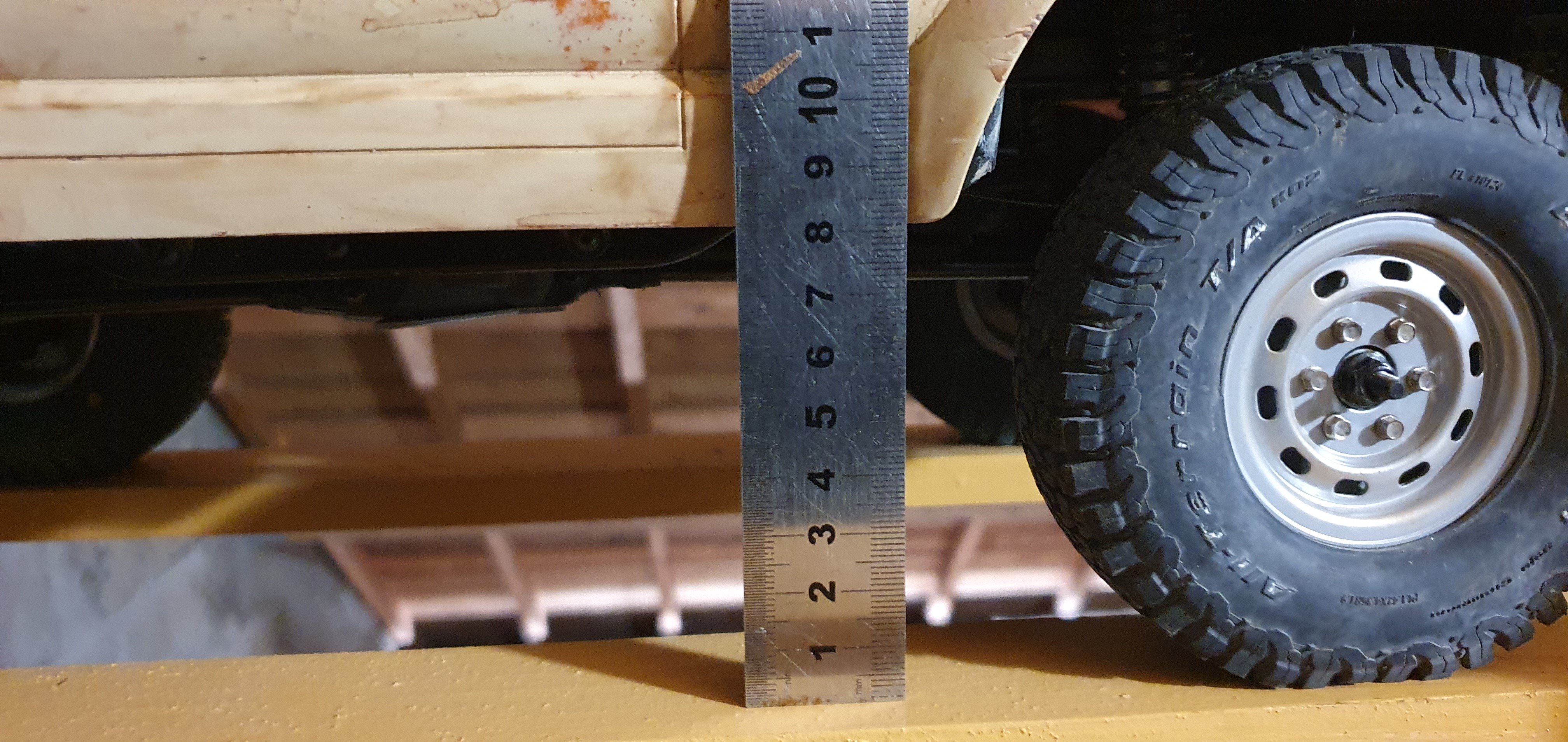

    Visuellement, je suis vraiment hyper satisfait, c'est vraiment ce que je cherchais à avoir ! SSD annonce une baisse de la garde au sol de 13 mm, on est exactement sur cette valeur :
    À noter que les voies sont légèrement réduites suite à cette conversion (- 6 mm de chaque côté), ce qui est pas mal pour que les roues rentrent un peu plus dans la carrosserie.
    Voilà pour l'instant, pas eu le temps de faire un essai de l'engin, ça sera pour cet aprèm si possible, en esperant juste que le fait d'enlever les portiques n'ait pas rendu sa vitesse d'évolution trop rapide.
