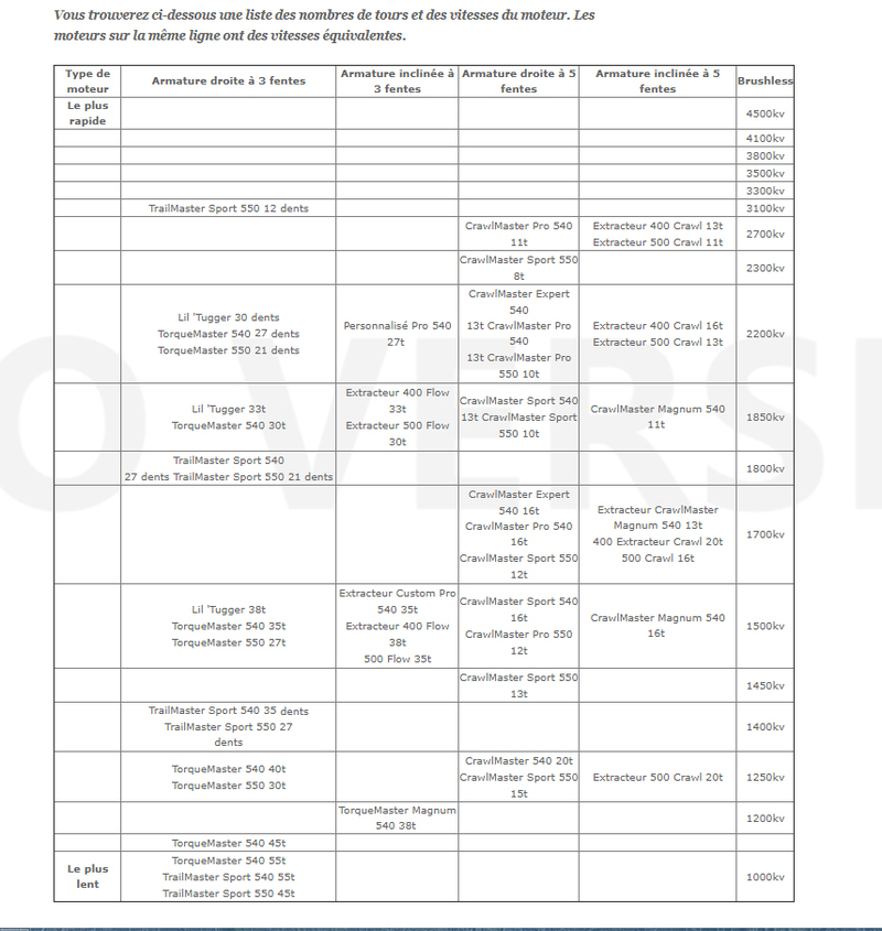

    En fait, j'aimerais des conseils de moteurs coupleux, car il me semble bien que plus il y a de tours plus c'est coupleux.

    Le nombre de tours n'est pas le seul paramètre qui influe sur le couple d'un moteur.
    Il y a aussi la puissance des aimants, la qualité et la grosseur des fils du bobinage, la nature forme et position des charbons.
    Bref, un 35T Holmes Pro aura plus de couple qu'un 55T RC4WD non démontable. Vérifié par les soins. J'ai déjà fait caller le 55T mais pas le 35T.
    mugen38, fb11 et sawblade aiment ça.

    il me semble qu'il soit possible d'avoir un résultat similaire avec un quicrun 1080 et un bon 550 20T en 3/5 slots.
    mais çà semble terriblement efficace.
