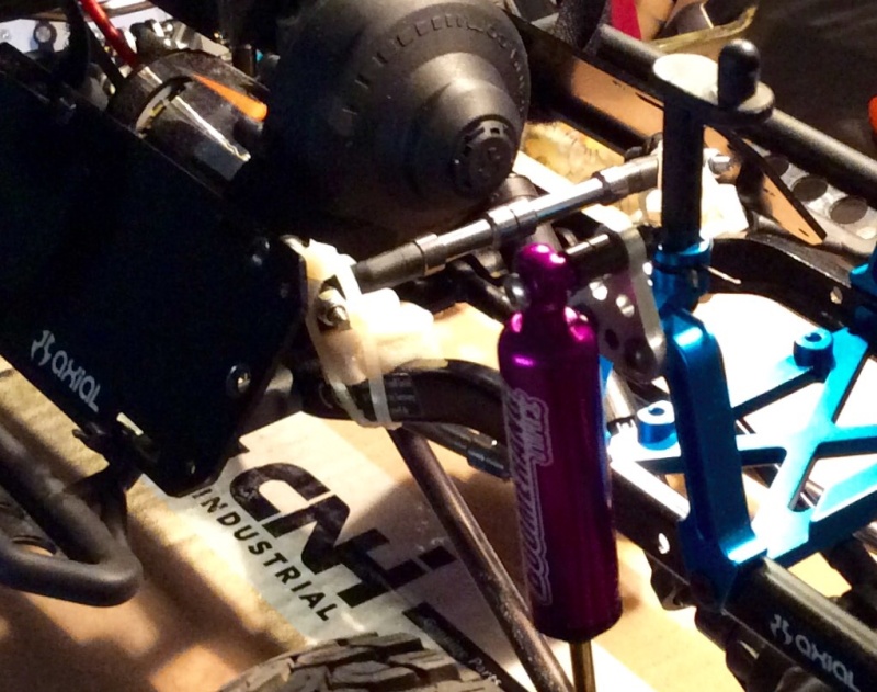

    Re voici enfin les photos de mon SCX10, tout fonctionne juste quelques réglages de direction et refaire le système de fixation de mes plaques de support de batterie.

    D' autres photos
