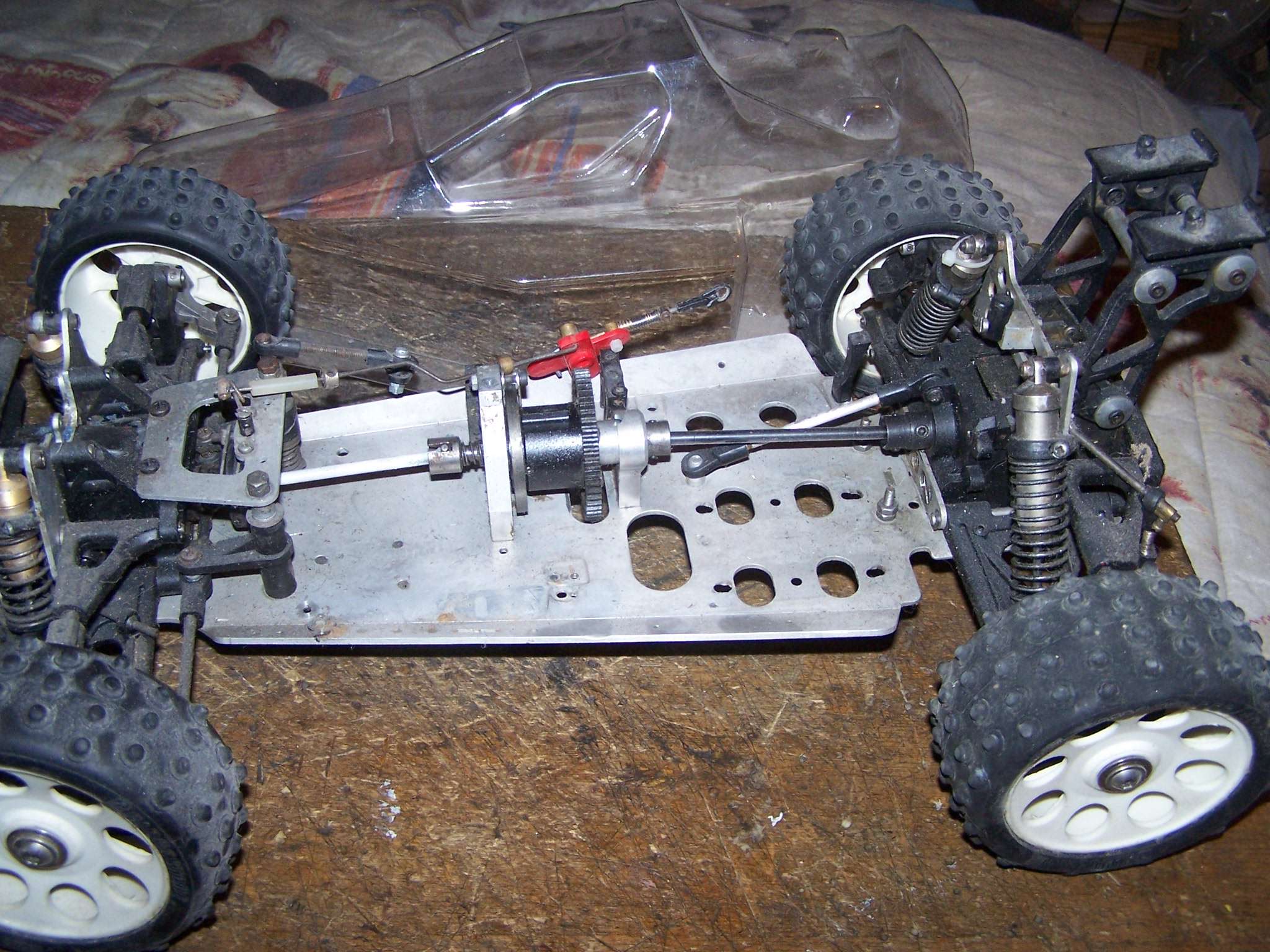

    J'ai un peu laché la voiture depuis quelques années, mais l'envie de ressortir un proto me titille. Je vous explique rapidement. J'avais à l'époque un Turbo Burns Kyosho. A la suite d'un sérieux crash... j'ai récupéré les trains, ai fabriqué un chassis en alu, et ai fait rentrer ça sous une coque de camionnette qui doit être au 1/10 ème. Pour la transmission, il s'agit de 2 moteurs de visseuse 7,2 V avec leur démultiplication, les moteurs ayant l'air d'être du genre Mabucchi 540. Je ne sais pas si j'oserais mettre des photos de la bête, quand je vois vos modèles...
    Pour vous faire une idée, voici une photo de la version thermique d'origine.
    La photo "écrase" un peu les dimensions, mais il y a de longs triangles qui donnent un bon débattement, avec les amortos alu, ça le fait bien. J'avais en projet un modèle avec 2 trains avant et donc 4 roues directrices, mais je m'égare ;)

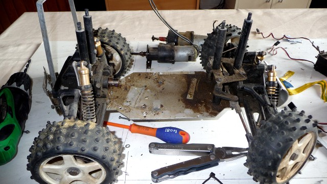

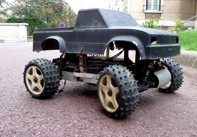

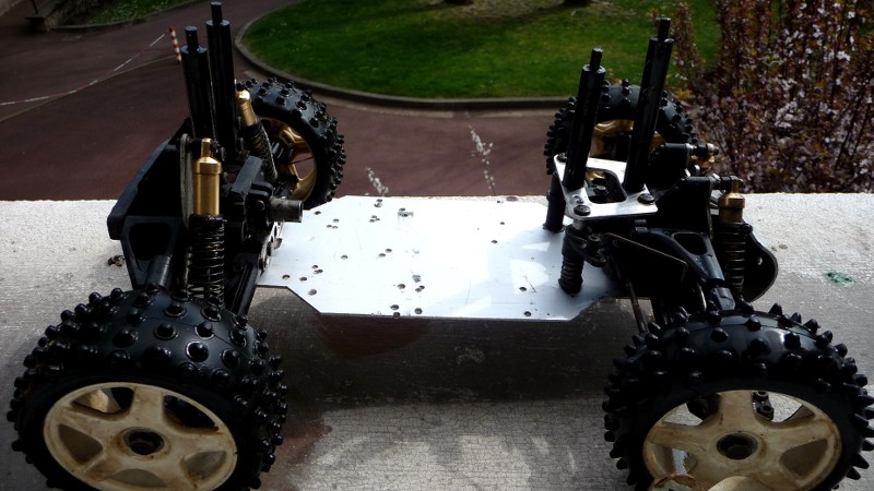

    Le problème est que je n'ai aucune idée de ce qu'il faudrait. J'ai pris quelques photos de la base.
    Par contre, je réclame l'indulgence du jury... On est d'accord que j'ai fait ça quand j'étais petit ? :oops:
    Il en a vu pas mal ce véhicule. Je ne compte plus les descentes de collines en tonneaux...
    J'ai commencé par désosser tout ça. Je vais changer les 16 roulement et voir les pneus existants de nos jours.
    Malgré leur aspect "roots", les moteurs de visseuses ont un réducteur épicycloïdal, qui est vraiment bien pour cette utilisation, avec en plus le limiteur de couple pour ne pas tout casser quand ça coince violent.
    Par contre, c'est très lourd et encombrant.
    Un coup de clean. Il faudra tout démonter et nettoyer/dégraisser/lubrifier/remonter, pour partir sur une base saine.
    Voilà qui est mieux.

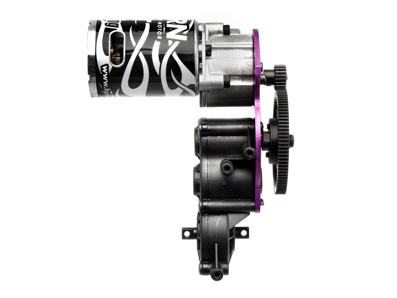

    Vu les soucis que j'ai à utiliser le moteur de visseuse, je bifurque à regrets sur la transmission classique. J'ai une transmission d'1/10 TT électrique, je ne sais pas lequel, à laquelle le vais adjoindre ça :
    http://www.hpiracing.com/en/part/87634
    Ce qui devrait monter le ratio à 63:1 (7 pour la réduction x 3 pour la transmission x 3 pour les essieux).
    Je n'ai pas trouvé de transmission précisément du SCX10. Je ne sais pas si les autres modèles ont les mêmes rapports. Le problème est le manque d'info précises sur les sites.
    J'ai commandé aussi un moulin de base en 55 T. On verra plus tard un modèle genre castle avec un rendement supérieur.

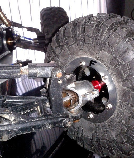

    Pour le coup, les pièces d'adaptation des jantes (soit des hexagones de 12 mm à la place des 19) m'élargissent encore la voie à 36 cm. Ce qui est très large, sachant que la longueur est 39. Presque un carré quoi. Si je voulais respecter les ratios l x L du Wraith ou du R1, il me faudrait des longueurs de 62 ou 55 cm ! Ce qui est bien trop grand. Donc, décision grave. Rallonger le chassis de 8 cm pour atteindre la longueur et l'empattement du Wraith. Je ne sais pas ce que je vais trouver comme coque...
    Du coup, j'ai la place pour la propulsion de visseuse. Mais ça, c'est trop tard... :)
    Et là, décision décision... vaut-il mieux un chassis étroit avec un centre de gravité un peu plus haut ou un chassis plus large avec un centre de gravité plus bas ? Sachant que je vise vraiment la machine de trial pur (ce qu'on appelle le bash ?).
    L'ensemble :
    Détail des adaptateurs des jantes. Ce sont des élargisseurs Jun Fac 13 mm (qui en mesurent en fait 17), repercés à 8 et 6 mm), et rainurés à 2.4 mm, trouvés chez Rueil. J'espère juste que ça va tenir le choc.

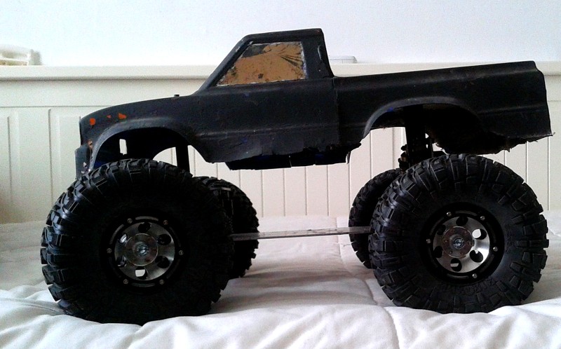

    Proto sur base de Burns
    Les choses ont fini par avancer ! Grace aux diverses livraisons, j'ai pu doucement progresser...
    Photo :

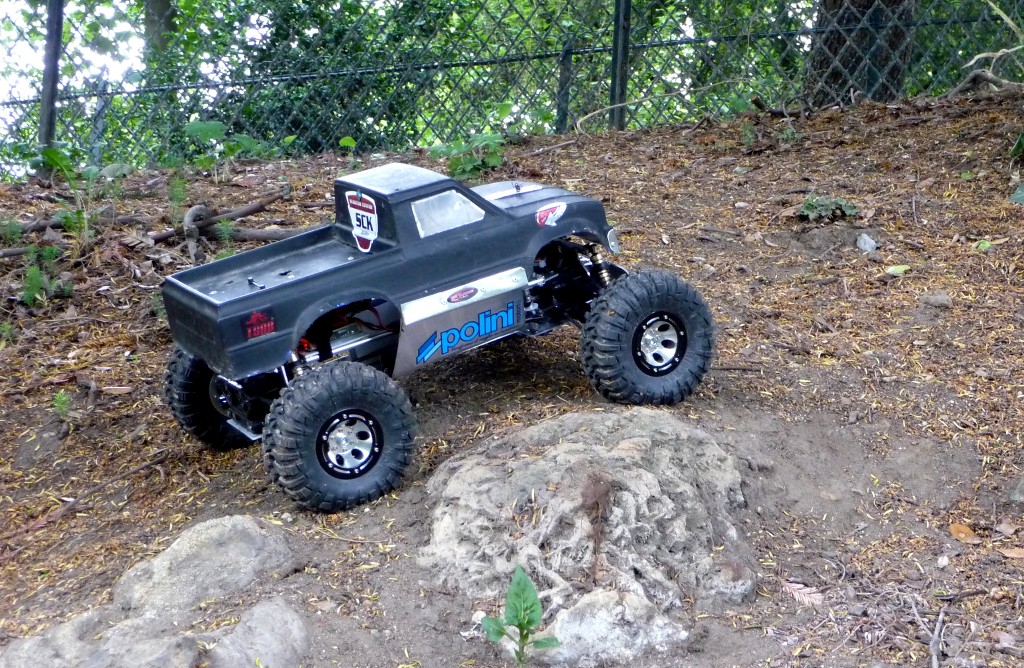

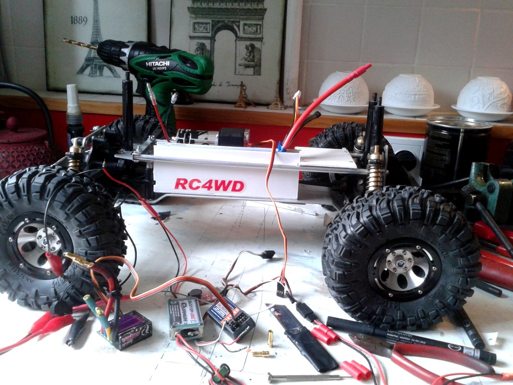

    J'ai perdu beaucoup de temps en essayant de rentrer la transmission de visseuse... mais là, c'est FINI ! Je ne veux plus voir une visseuse en photo ! Oui, je sais qu'il y en a une sur la photo...
    Bon. J'ai fabriqué un chassis étroit (8 cm) en duralumin plié pour gagner 1 cm de garde au sol sur le milieu et 8 cm de plus en longueur, soit celle du Wraith. Les triangles sont baissés autant que les cardans le permettent. J'attends toujours les homocinétiques pour l'avant qui devraient autoriser un mouvement correct. Les origines ont du mal en bout de course et braqué à fond.
    J'en suis aux essais de radio. Je viens d'ailleur de griller spectaculairement un récepteur HK en plaçant le pontage pour le binder. Je ne comprends toujours pas pourquoi.
    Le servo est un XQ4020 de chez HK alimenté en 7.2 V depuis un UBEC. Il arrive à bouger les roues à l'arrêt. J'ai tenté un montage pour en doubler la course afin de placer la rotule plus prêt de l'axe et ainsi gagner en couple, mais mon montage pour le moment ne fonctionne pas :(
    Le vario est un V8RW de chez GM racing avec Drag brake. Il est plutôt progressif.
    Sur le banc, je remarque que la vitesse max est vraiment petite. Il faudra que je vois à peut-être ajouter quelques dents aux 9 existantes.
    Voilà.... J'attends encore et toujours les connectiques de puissance et ça devrait prendre de la gueule !

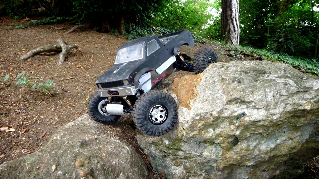

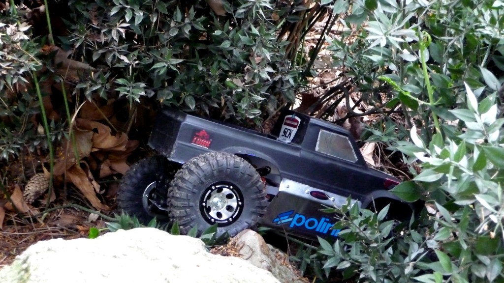

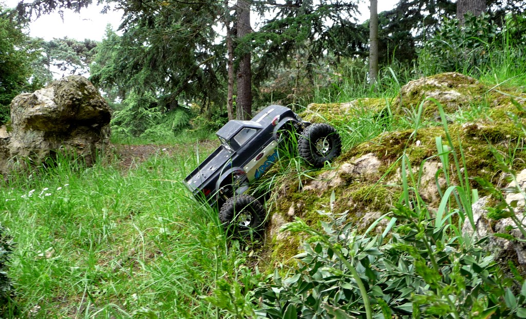

    Aujourd'hui, réfection de la coque roots sans tomber dans le rats, et premiers tours de roue ! :rir3:
    Plutôt agréablement surpris par les capacités de franchissement de l'engin je dois dire.
    Mais vu que je n'ai jamais ni eu ni vu d'autres crawlers, je ne peux pas comparer, mais moi, je le plutôt sympatoche :rir3:
    Les surprises... le diff avant craque... je m'attendais à ça de la part de l'arrière, vu qu'il y a plus d'effort, mais c'est à l'avant que ça lache. Preuve qu'il y a de la motricité. Je vais tenter de resserrer les pignons. Mais pour cela, je dois trouver des rondelles fines à intercaler après le diff pour "rapprocher" le couple conique. Quelqu'un sait où trouver ça ?
    Jolie grimpette

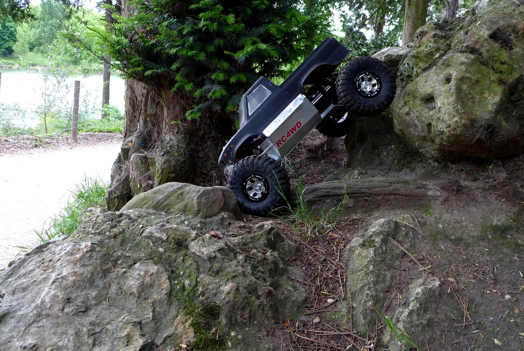

    Sinon, la bonne surprise vient du servo de direction. C'est un 22 kg à la base. Par contre, je l'ai modifié pour avoir une course à pratiquement 180°, afin de rapprocher la biellette du centre de rotation et gagner du couple. J'ai remplacé le renvoi d'angle d'origine du Burns par un équivalent rigide en carbone sans sauve-servo et plus long, pour obtenir un bras de levier plus grand grâce à la course du servo. Résultat, les roues avant bougent à l'arrêt et même soulèvent le véhicule au besoin... cool...
    Travail de la suspension
    Sans le lierre pris dans la jante, je m'en sortais !
    Je ne me souviens plus où j'ai pu récupérer cette coque à l'époque. Mais curieusement, je vois ressortir toutes les anciennes couches de peinture !
    Il va me falloir aussi un sérieux arceau, vu le nombre de tonneaux...
