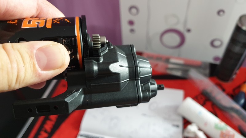

    voila, c'est terminer.
    Alors la solution, deux rondelles sous chacun des 3 fixations du capot, des petites rondelles axial en diamètre extérieur.
    Du coup, le capot est éloigné, mais guidé. Et il a fallu calé l'axe de sortie qui du coup lui avait trop de jeu. Sa tourne comme une horloge....
    J'ai mis un bourrelet de graisse pour que rien ne rentre, même si je pense que l'étancheite devait etre bonne.

    tu peux aussi decouper un joint plan dans un materiau quelconque, a inserer entre la boite et le couvercle. comme ça pas de soucis d'etancheité
    j'avais fait comme ça sur une R2 lors d'une utilisation avec un pignon trop long (le temps de recevoir le pignon adapté)

    Ce problème ressemble à celui que j'ai eu sur l'un de mes ponts MST CMX.
    Les carters s'emboîtaient à la perfection, mais au serrage, un point dur se formait sur 2 ou 3 dents également.

    Voir du papier cartonné ou canson si besoin de plus d'épaisseur.

    Salut. Vu la forme les rondelles cest beaucoup plus rapide. Et avec de la graisse epaisse rien ne rentrera.
    Et vu que je ne roule pas dans leau et vu la vitesse ou on roule cest pas ma poussiere qui peut gênée :hihi:.
    Parce que le probleme ce netait pas laxe trop long mais le roulement qui etait trop pousser. Et je ne savais pas trop ou mettre un coup de tour...donc rondelle.

    Je me permets car suis en train de monter la même transmission, à l'instant. Est-ce que par hasard tu n'aurais pas inversé le sens d'un axe ? Idem, ne pas oublier la bague qui est décrite comme un roulement 5x8x2,5 qui est au centre de la couronne? sans cela l'ensemble tourne de façon ovale et tu peux dans ce cas obtenir un point dur..
    Je viens de la terminer avec juste ce qu'il faut de graisse (je n'ai pas utilisé l'entièreté du petit pot fourni dans le kit) Tout tourne rond, sans aucun point dur..
