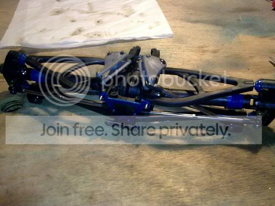

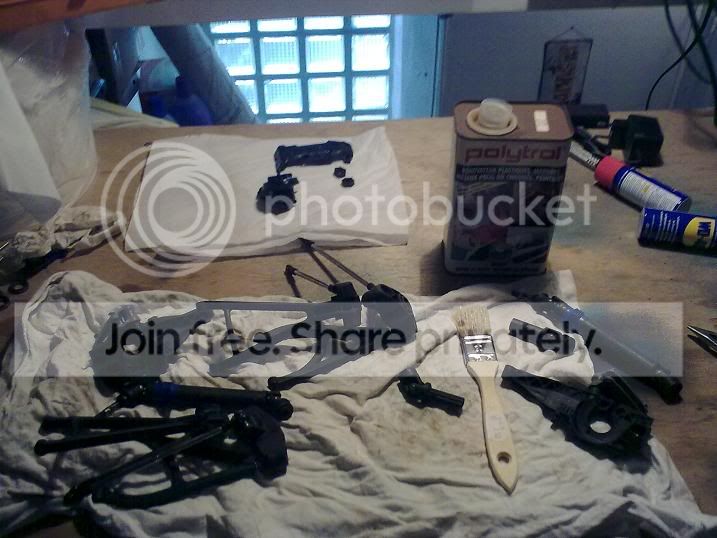

    Salut à tous , quelques nouvelles de mon revo crawler .. alors après un dimanche pluvieux sur la ¨côte d'azur .. j'en ai profité pour demonter mon train avant et arrière , liquide vaisselle moumoune à la brosse à dent sans dent :mad3: .. le passage au Polytrol .. bon l'odeur est pas géniale mais bon ... sacré résultat , désolé pour les photos mais je n'ai toujours que mon Téléphone pour les faires et il ne mange pas de pomme !!
    avant:
    après

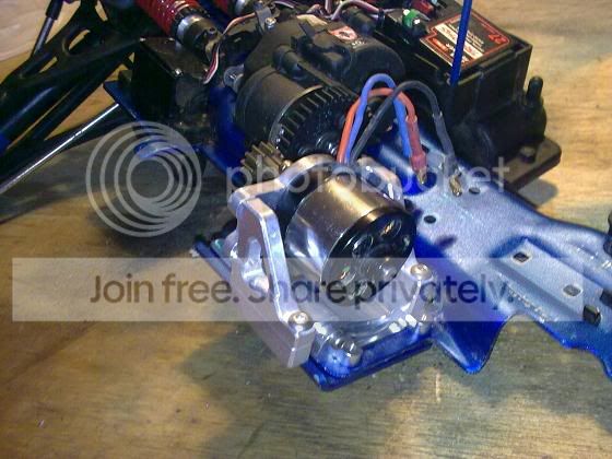

    ensuite j'ai acquis et recu cette semaine un support de moteur pour le revo et des pignons et après avoir changé la couronne pour une 40 que j'avais .. et comme j'avais un brushless monté sur un de mes planeurs .; j'ai pas resisté .; bon il n'y a que la marche avant .. quoi que pour juste essayer j'ai essayé avec la marche arrière de la boite d'origine avec la 3eme voie et ca marche ..
    Bon il va falloir que je passe à une vrai motorisation qui puisse me permettre de rester au frein .; et engager une marche arrière donc la prochaine étape serra le changement de boite de vitesse , le temps d'économiser un brin et de commander le fameux combo brushless spécial crawler
    à bientôt pour la suite !!

    tu compte monter un diff centrale ?? ( bloqué ca te permettrait de virer la boite, donc de gagner du poids sur le châssis ..)

    Tu comptes solidariser les triangles de suspension?

    salut à tous et merci pour vos messages et vos idées ..
    c'est vrai que c'est une excellente idée de monter un différentiel central bloqué .. je note!! :wink3:
    On doit me preter une boite de king crawler .; je verras si je peux adapter .. sinon je travaille cette idée de diff bloqué !

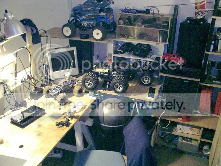

    Salut, non ca va .. heureusement j'ai mon coin bricolage , qui s'apparente de plus en plus en "local" bricolage et qui évolue au fur du temps .
    En fait c'est a mi chemin entre une cave et un studio avec un mezzanine .. en bas j'ai un evier et à côté un compresseur pour les nettoyages .. et la mezzanine se remplie petit à petit .. avec en plus tout auttour de moi des étagères et des tiroirs .. et un canapé .. pour tout ranger ......et tout le confort nécessaire au niveau du son et de l'image !!
