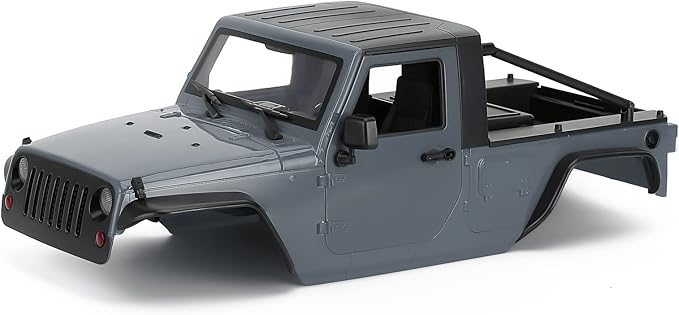

    J'ai un gros dilemme :
    j'ai récupéré un deuxième châssis de freemen 1RTR, il n'a subit que des modification mineures ( cardans de transmission métal, boite métal, transmission par courroie, quickrun 1080) et je suis en train de faire la suite ( retrait du 4eme lien avant, déplacement servo de direction et position de la batterie) , en gros, on prend les mêmes et on recommence ce que j'ai déjà fait sur le premier.
    N'ayant récupéré que le châssis, il n'avait pas de carro ( en attendant, j'ai posé celle d'origine venant du mien ( oui, oui, celle que j'aime pas trop, mais au moins, il peut rouler) et mon fils ( vu que c'est lui qui va rouler avec) voulait un pick up moderne. Apres un tri ( rapide vu qu'il y en a pas des masses des modernes) je lui avais donné le choix entre le F150 Raptor ( proline 3516 que des membres ici on déjà ) ou le chevrolet Colorado ZR2 ( proline 3517). Il préférait le Chevy ( j'etais un peu du meme avis). Pour m'inspirer, j'ai cherché des exemples de cette carro peinte ( sur le site de proline, elle rend trop bien) et là ... déception:(, avec une peinture simple, elle rend rien.
    On en arrive ( enfin) au sujet de ce post, hier soir, on regardait des carro sur internet et là, il voit une willys ( celle de roc hobby au 1/6) , forcement, il tombe amoureux. Je me mets donc à chercher des carro de willys et je trouve rien de bien intéressant. Il voit, par contre, les carro des jeep JK et ce modèle pourrait l'intéresser donc re-tri et me reste 2 modèles très différents l'un de l'autre:
    la carro abs de chez injora en version pickup
    la carro lexan de chez proline ( 3336)
    Niveau finition, il n'y a pas photo entre les deux, l'injora est bien mieux finie ( normal vu que c'est de l'abs) , par contre, niveau conduite, la proline gagne ( moins lourde et moins "fragile" ) donc je ne sais pas trop quoi faire.
    J'en appelle donc a vous concernant le choix que vous feriez dans mon cas en argumentant pourquoi prendre l'une ou l'autre( pour rappel, on fait pas du scale perf, plus de la promenade / petit franchissement mais on peut passer dans des endroits ou ca peut grimper fort et hard ( aussi bien en pente qu'en matériau sur lequel on se trouve, il suffit de regarder les vidéos postées plus haut)) , ou si vous connaissez une carro de willys jolie ( en empattement 313).
    merci :)

    Salut !
    La carrosserie Injora est très bien (je l'ai en 3 portes) mais elle est faite pour un châssis avec moteur à l'avant.
    Tu pourrais la monter mais il faudrait faire une découpe au niveau des sièges pour passer la transmission.
    Après si ça ne te gêne pas, fonces, ça donne de jolis crawlers et ce ne sont pas les accessoires disponibles qui manquent.

    une decoupe, un peu comme celle ci quoi ( quand je dis que je prends les mêmes et que je recommence :hihi:)
