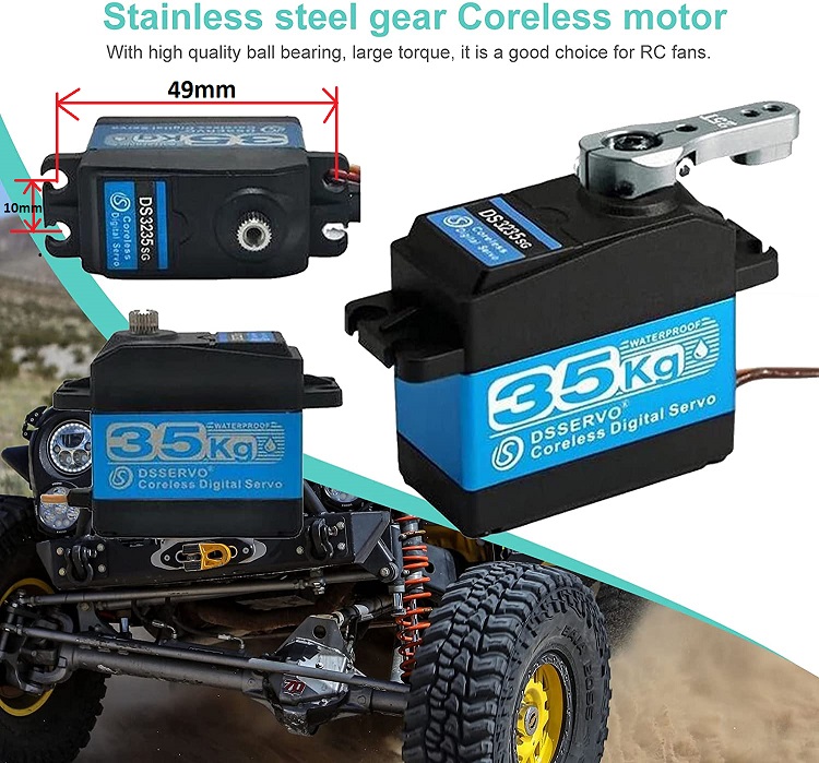

    @mugen38 : tu recommandais ce servo et il me semble que tu l'utilises, pourrais tu me confirmer l'entraxe des points de fixation (48 en largeur- 10 en longueur) ? merci
    edit : flute, j'ai pas pensé à un truc : ok, trouver un servo qui accepte le 7.4 ( je rappelle, toujours dans l'optique d'alimenter mes feux en 7.4 ( au minimum, sait on jamais ... avec une batterie 3s :hihi: )) mais quid du récepteur vu qu'il est aussi branché sur l'ESC, va t il supporter le 7.4V lui ?

    ok pour les 10MM pour les trous de fixation en largeur ( pas en longueur ... :humhum: )
    et plutôt 49MM pour les trous de fixation qui sont dans la longueur ...mais 1MM ça se corrige facilement !!!
    voilà !!!
    j'ai utilisé la 1ère fois ce servo sans le connaître , et c'est le seul servo à bas prix qui a réussi à
    faire tourner les roues du 1/16 ème d' @zeb , tellement j'avais mis du poids sur l'AVANT :hihi:
    depuis j'en ai monté un sur mon TT 1/8 et il fait tout aussi bien le boulot depuis ses premiers tours de roues !!!
    :D

    Très bon servo.
    Les 20 et 25 kilo de la même marque sont aussi très fiable.
    (y)
