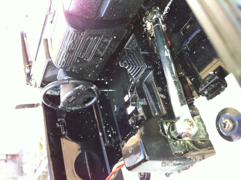

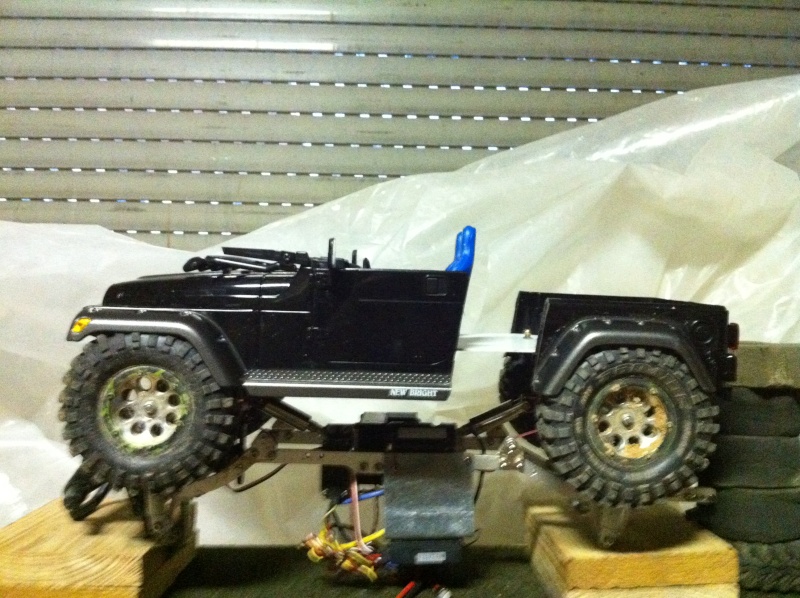

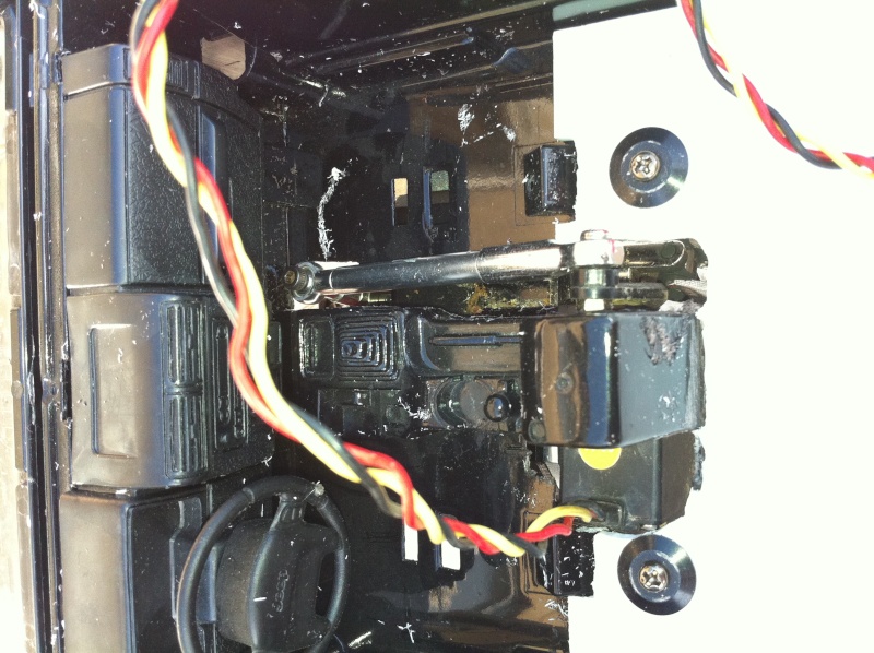

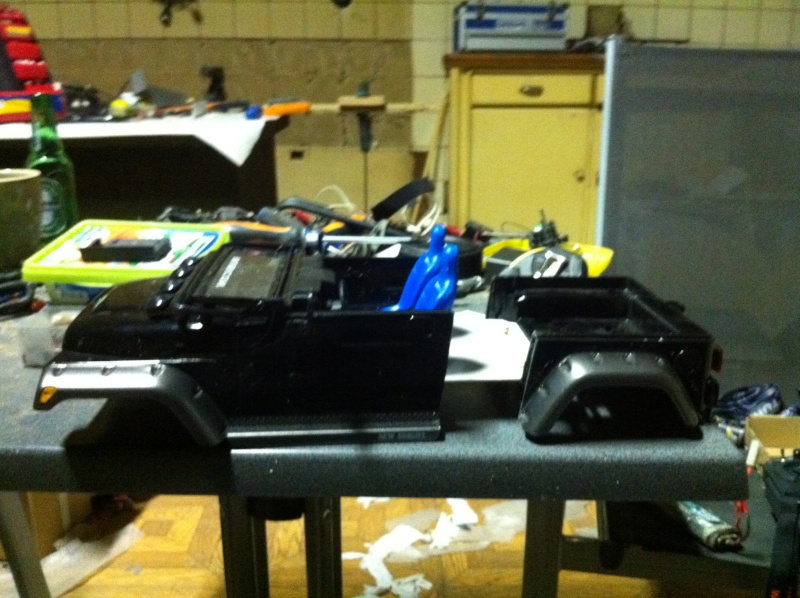

    bon voila j'ai commencé mon projet de jeep .........?
    du charcutage dans l'habitacle :brico3:
    voilà ou j'en suis pour le moment
    bon me reste encore pas mal de boulot :brico3: :brico3: :brico3: :read3: :brico3: :brico3: :D

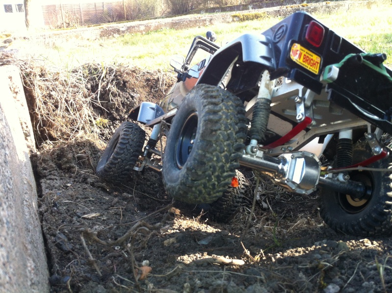

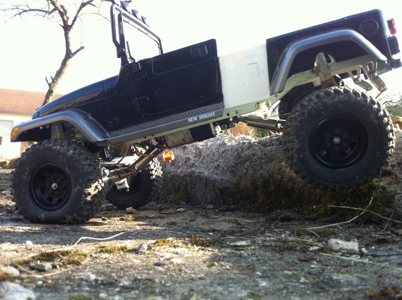

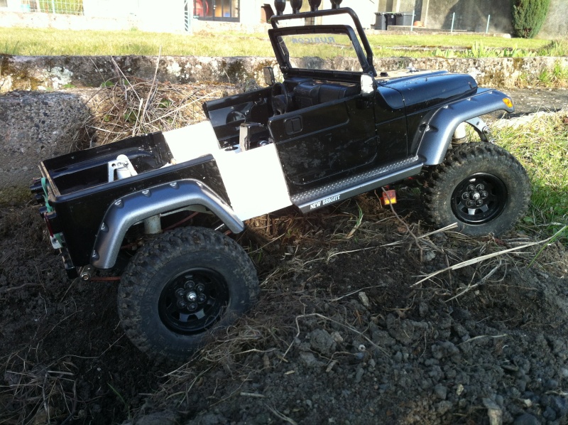

    voila je me suis remis sur la jeep :mad3:
    enfin bref aujourdh'ui j'ai voulue le faire rouler un peut depuis le temps qu'il a pas roulé :grrr3:
    mais voila j'ai toujours mon soucis de trans et moteur
    avec un 75T pignon de 13 ben je bloque la ou mon def avec un 55t pignon de 16 passe
    je comprend pas :mad3: :mad3: :cryi3:
    mon moteur chauffe toujours au tant je ne sais pas pourquoi non plus
    mon electro
    vario novak
    servo direction A2pro 15kg
    servo de trans hitec de 3/4kg je crois :sarcas3:
    donc voila je comprend pas est ce que le vario as le bec trop faible pour les deux servo?
    je pense car quand je débranche le servo trans j'ai l'impression qu'il bloque moins :jecpa3:
    je vais je pense voir un pignon de 10 voir moins
    j'attend vos avis :ang3:
