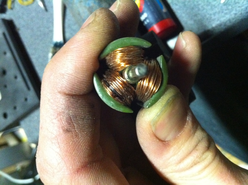

  12. tchoupy57
    May 24, 2009
    5,515
    Re: trail finder HELP /!\/!\
    bon moteur démonté ben rien dedans :yes3:
    par contre en regardant la bobine je voie ça?
    (en bas a gauche) est ce normale le trait noir j'ai plus de souvenir de l'avoir vue :read3: :jecpa3:
    en suite lorsque je fait tourner le moteur seul,je remarque que les cosses du +/- sont très chaude voir brulante,surtout le +,il commence a rendre l'âme? :jecpa3: :sarcas3: :grain3:
