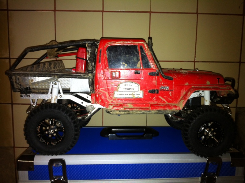

    bon voila je me suis remis sur le trail,enfin. :read3: :brico3:
    mais voila j'ai un ptio soucis aujourd'hui même,je me suis fait une petite sortie pour les testes de bon fonctionnement.
    le soucis que j'ai eu ben un moteur brûlant as me faire sauté une soudure de branchement :grrr3: le vario aussi as chauffé :jecpa3:
    donc voila je voulais savoir comment celà ce fait
    vario=> novak
    moteur=>55t pignon euh akira si tu passe par là c'est le plus petit que tu ma prêté??
    donc voila j'atend vos avis sur le soucis??

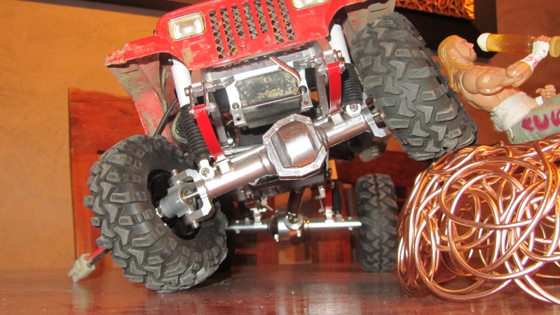

    cest tes cardans il ont trop d'angle et ton moteur force :jecpa3:

    +1...
    Beaucoup trop d'angle !!!
