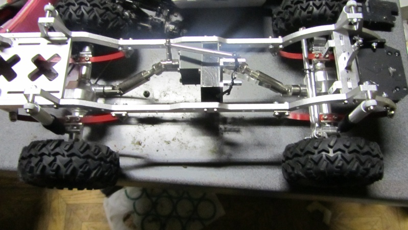

    voila une idée du debut
    et la carro qui je pense vas aller dessus

    La classe ce chassis :yes3:

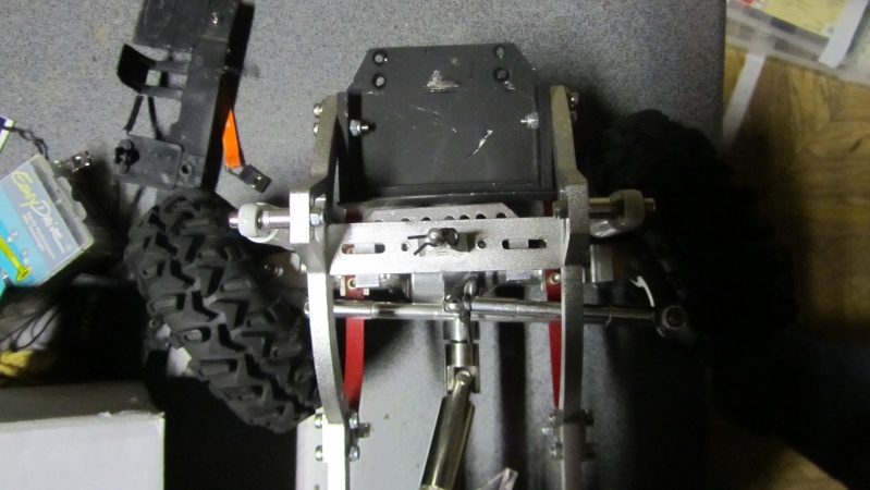

    salut
    bien beau projet
    mais tu as des amortos a changer...pas assez souple.
    ensuite si tu passe en 3 link tu seras obligé de passer la direction devant le pont,et ne braque pas trop les cardans ils aiment pas trop....limite la course de ton servo.
    beau chassis,belle carro,reste un beau pilote :rir3:
    a+

    merci bien pour les info,on verra bien a l'usage pour les amorto,les blancs?.
    après pour la direction je me doute bien que les cardan vont pas apprecier,peut êtrte par la suite des xvd comme ceux

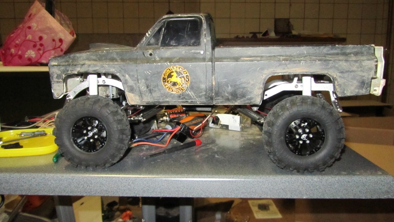

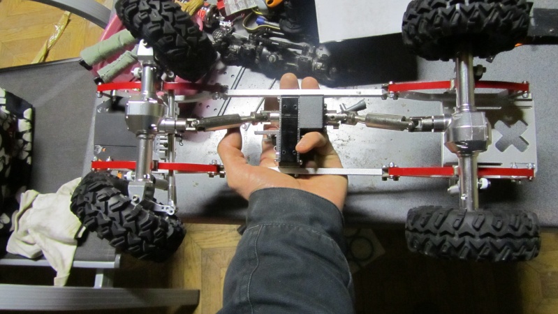

    bon quelque news
    il as fait c'est premier tour de roue cette aprem,
    reussi a faire fonctionné la boite r2 me reste a fignoler le reglage et zou,d'ailleurs elle est bien silencieuse au dire de certaine qui la trouve bruyante :jecpa3:
    =>me reste a mettre la carro qui as changé ce seras
    voili voilou

    merci faut juste que j'arrive a faire cette P;;;n de direction :grrr3:
    mais je vais y arriver :mad3: :zunt3:

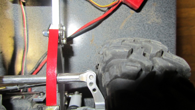

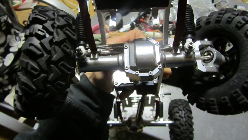

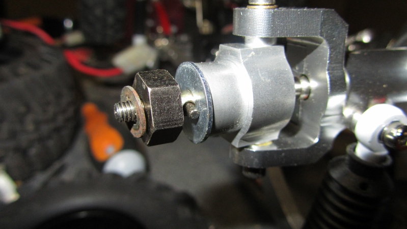

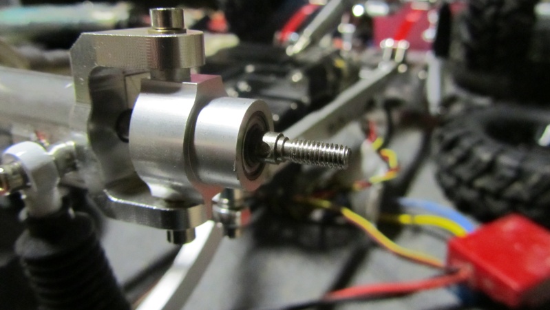

    sinon j'ai as peut pret réussi as faire le direction pour pas que les lien ce touche :mad3:
    apres j'ai mis des rondelles sur les sorties de pont pour que la roue ne touche pas les liens :mad3:
    avant
    après
    avant la modif
    après la modif
    ben pas de bol la bat de l'appareille photo a laché
    bon meste encore à :brico3: :read3: :brico3:

    Re: nouveau projetun trail finder
    bien vu la coup de la rondelle , les ponts rc4wd ont tous cette tendance enfin en tout cas les miens aussi :nnotd3:
  20. mugen38
    20 873
    10 319
    pas tant que ça !!!
    je m'explique ...
    je pense que sa rondelle va frotter contre la face avant de la fusée alu !!!
    il vaudrais mieux mettre une rondelle qui ai un diamètre , extérieur , :read3:
    inférieur au diamètre extérieur du roulement :inkoi3:
    sinon bonjour les copeaux !!!
    :mad3:
