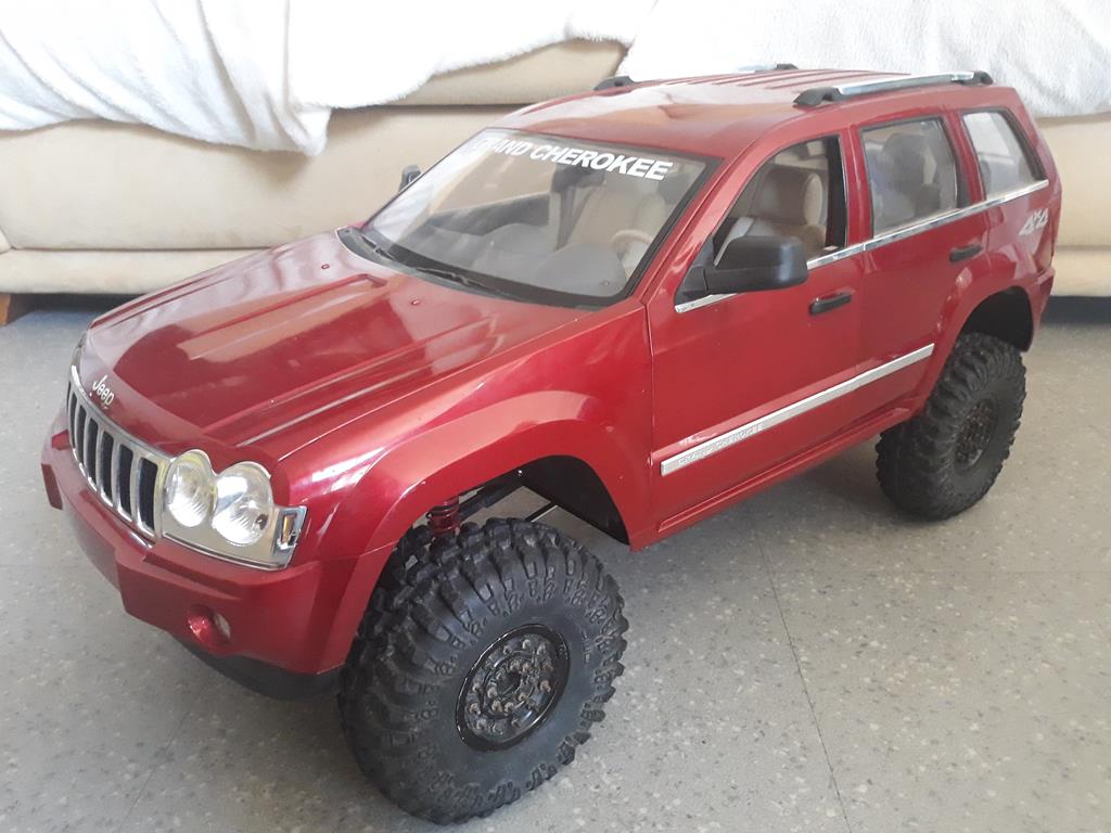

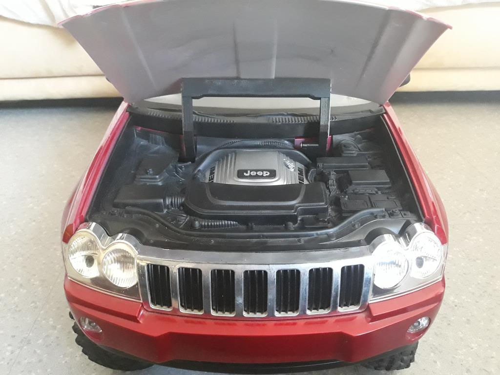

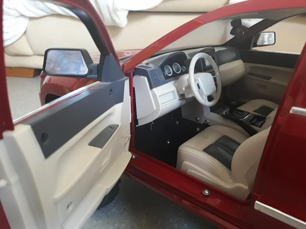

    C’est le tableau de bord d’origine ?
  2. Nicolas
    7 362
    7 974
    Oui, là j'ai rien toucher.
    Juste quelques coupe et caché le système derrière.

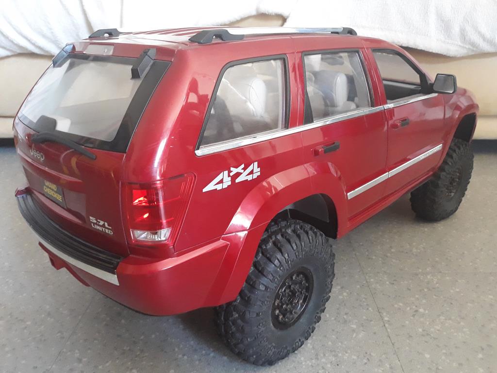

    Alors là, je suis, encore une fois, sur le kul de ton intégration aux petits oignons de cette carrosserie sur ce chassis ! :surprised:
    Du très beau boulot... mais je suis habitué avec toi (y)
    Et cette carro de jeep en rouge sang est tout simplement, MA - GNI - FIQUE :love::love::love:
    comment Thomas a fait pour se dégotter cette merveille !!
    je veux la même :(

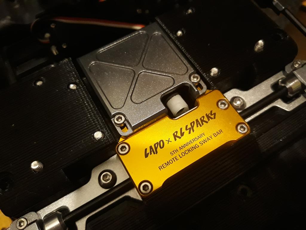

    j'ai rajouter une option. (y)
    (y)

    L’option Capo sur le Traction Hobby... avec encore une belle adaptation.
    :bravo:

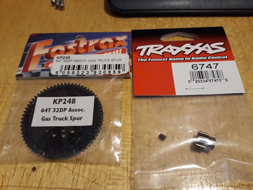

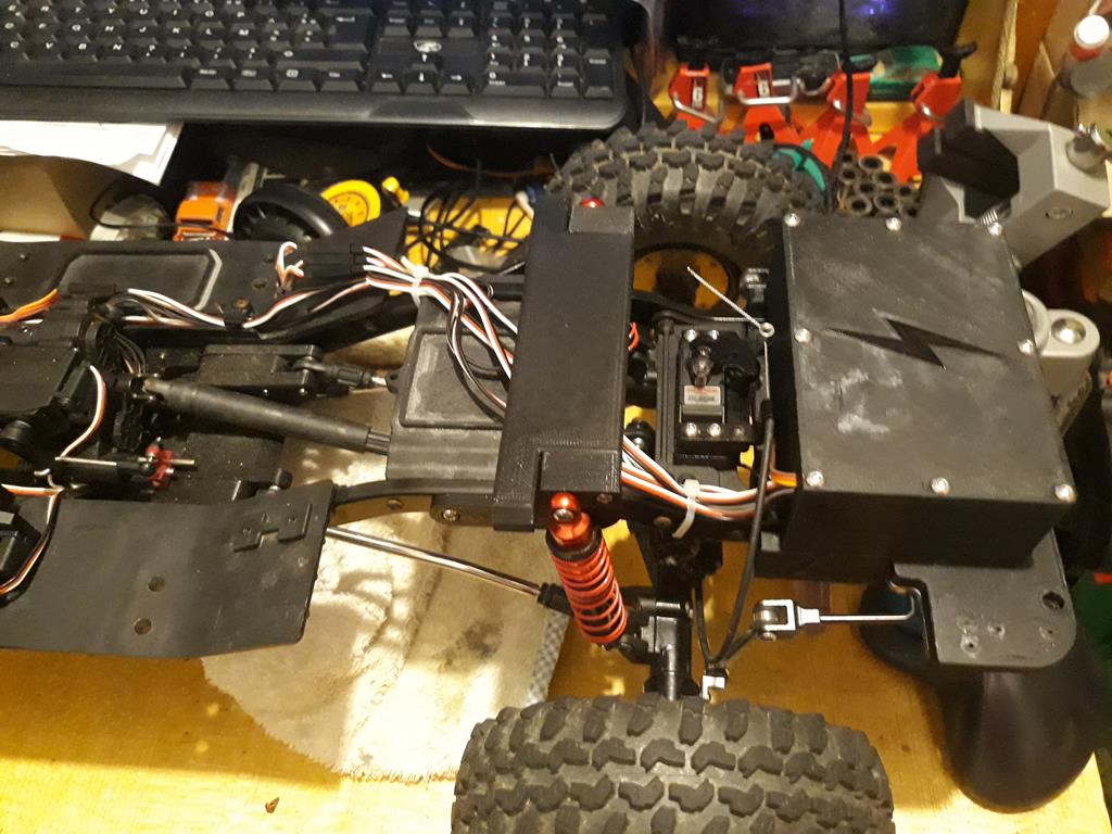

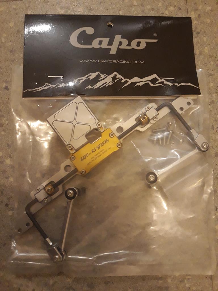

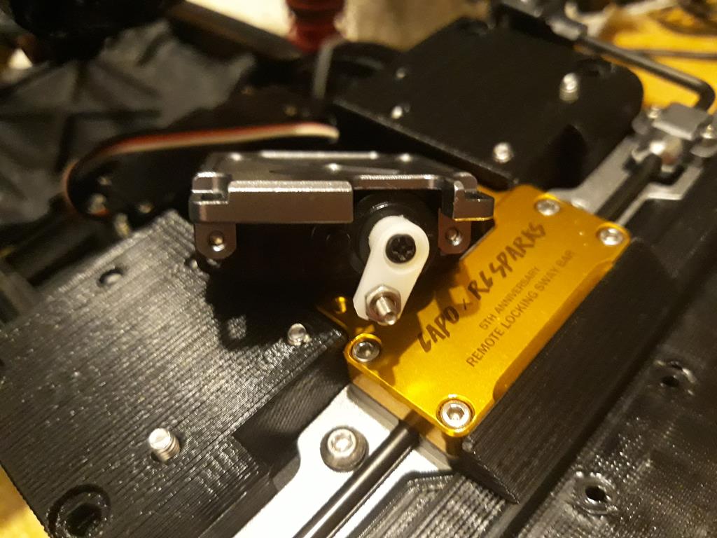

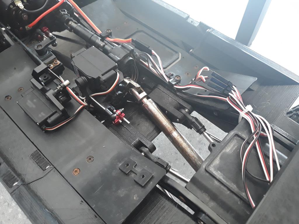

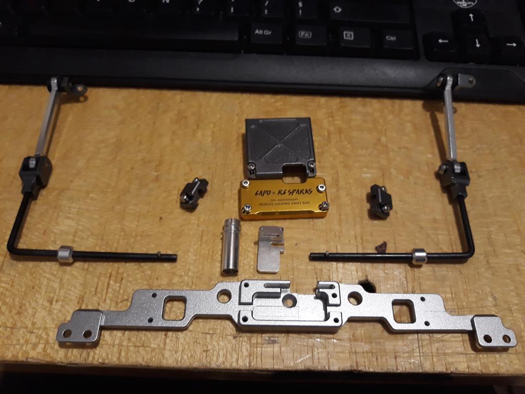

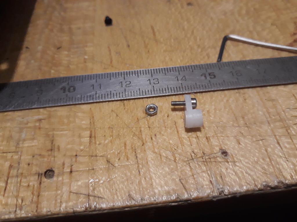

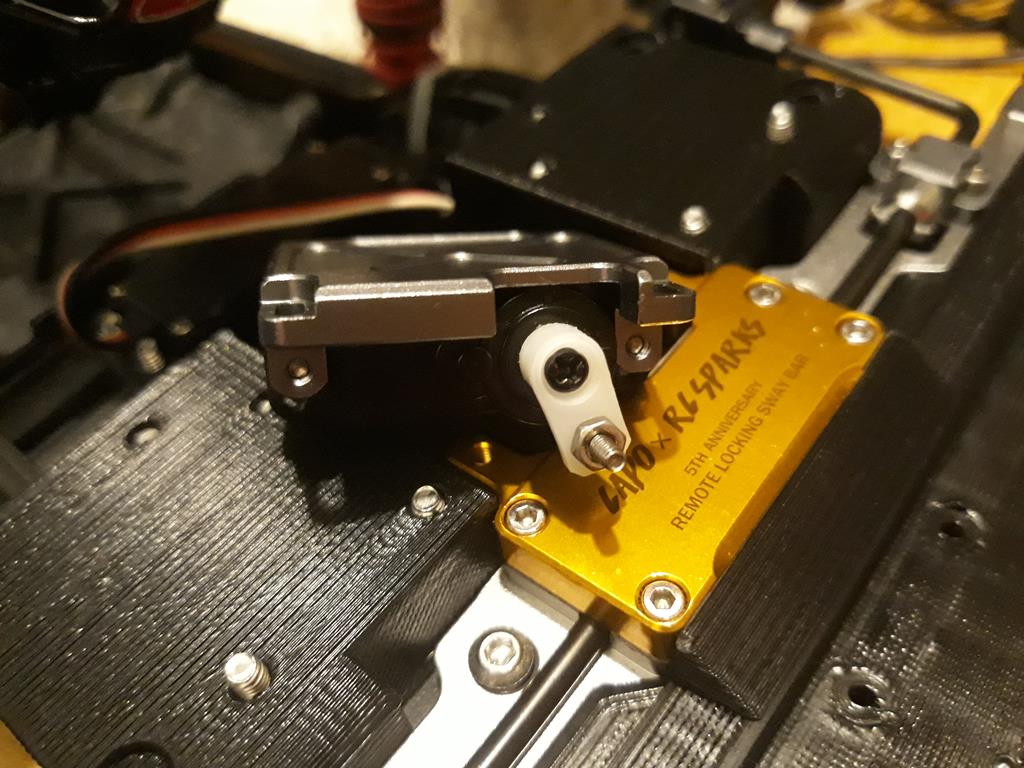

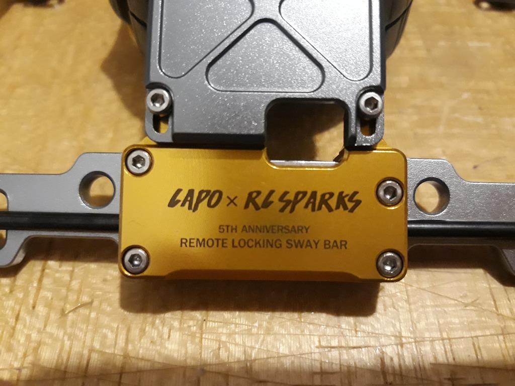

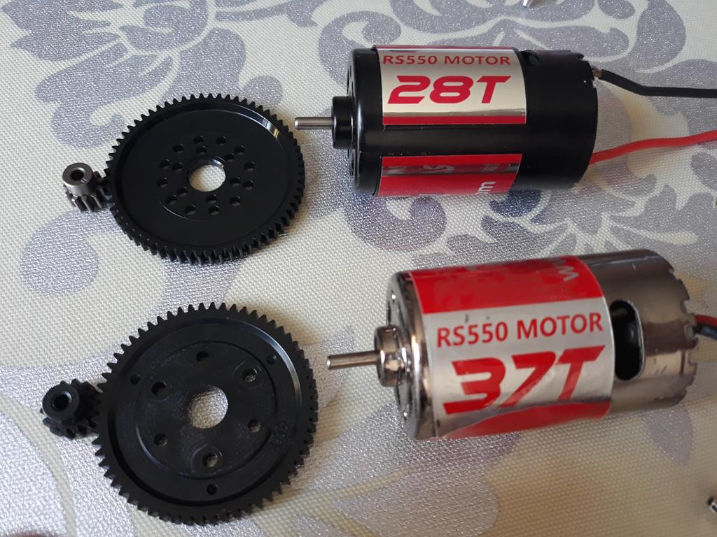

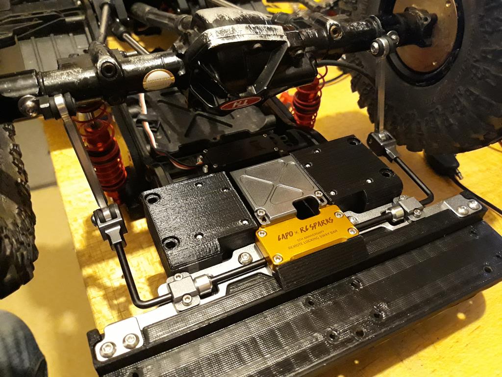

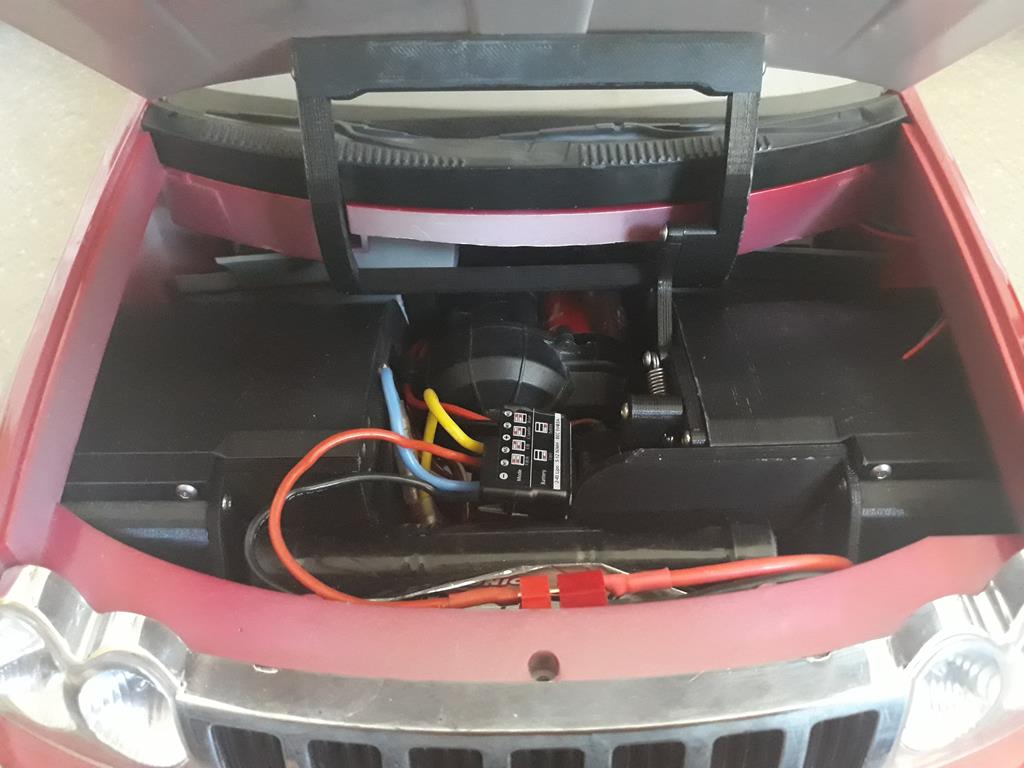

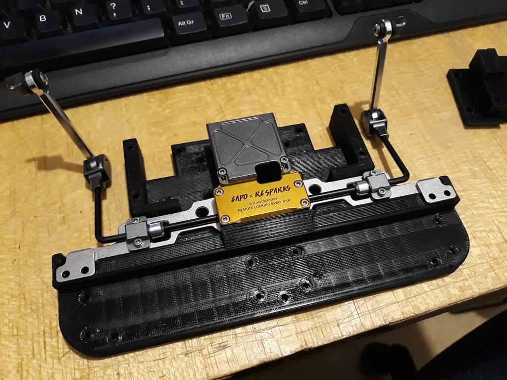

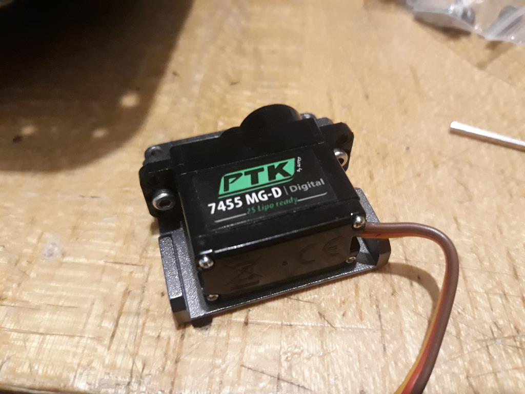

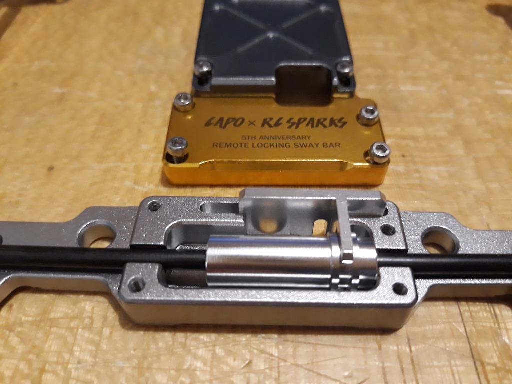

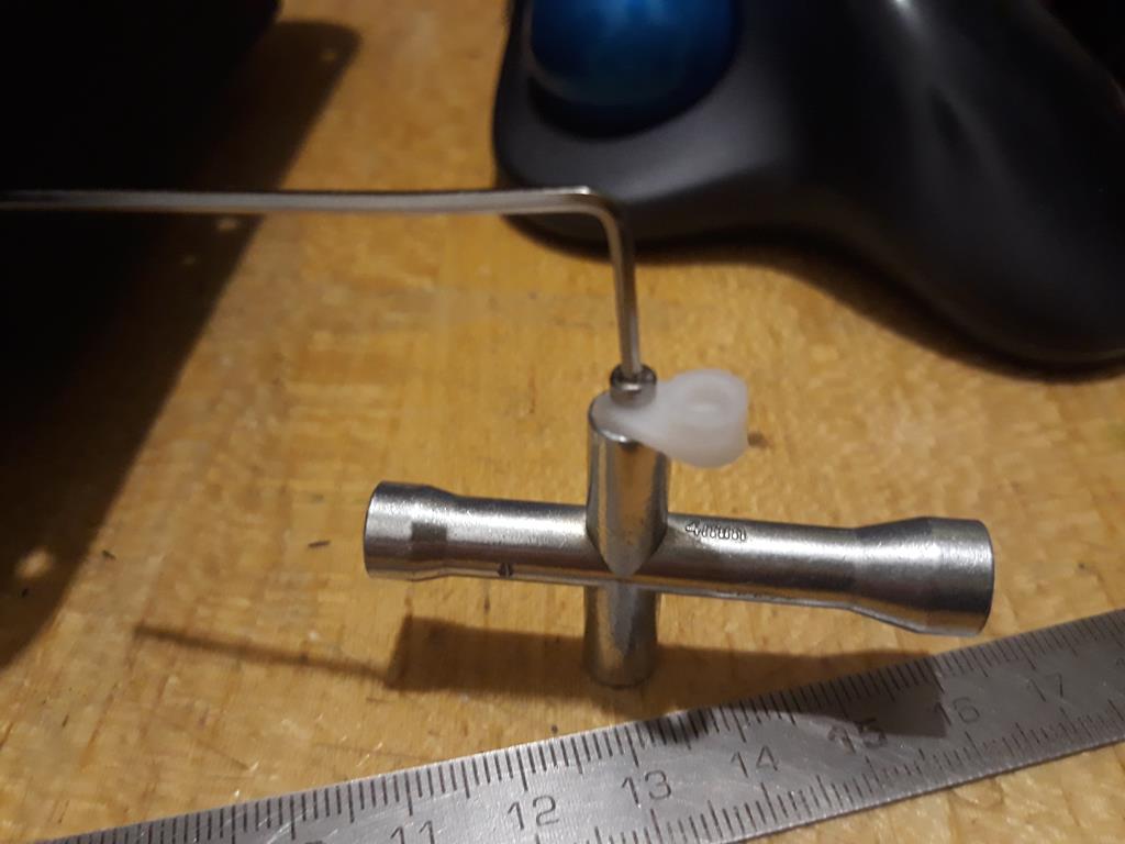

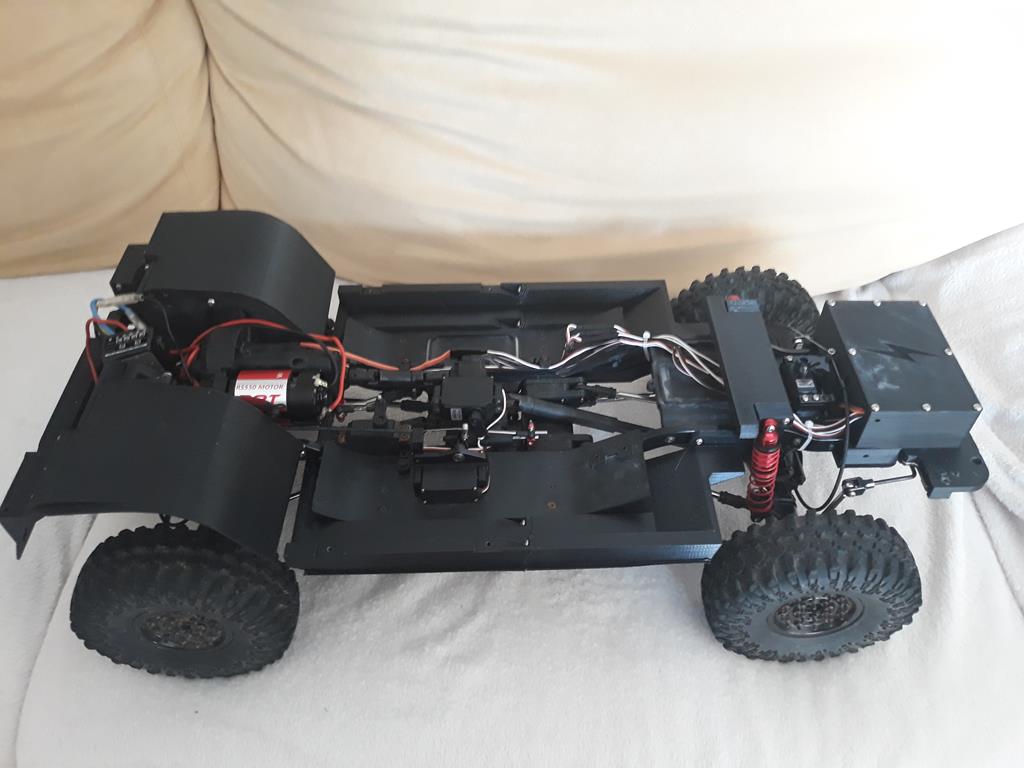

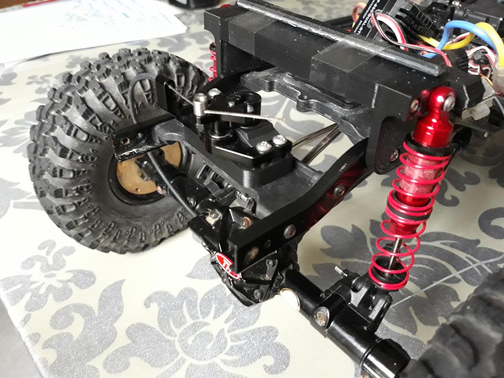

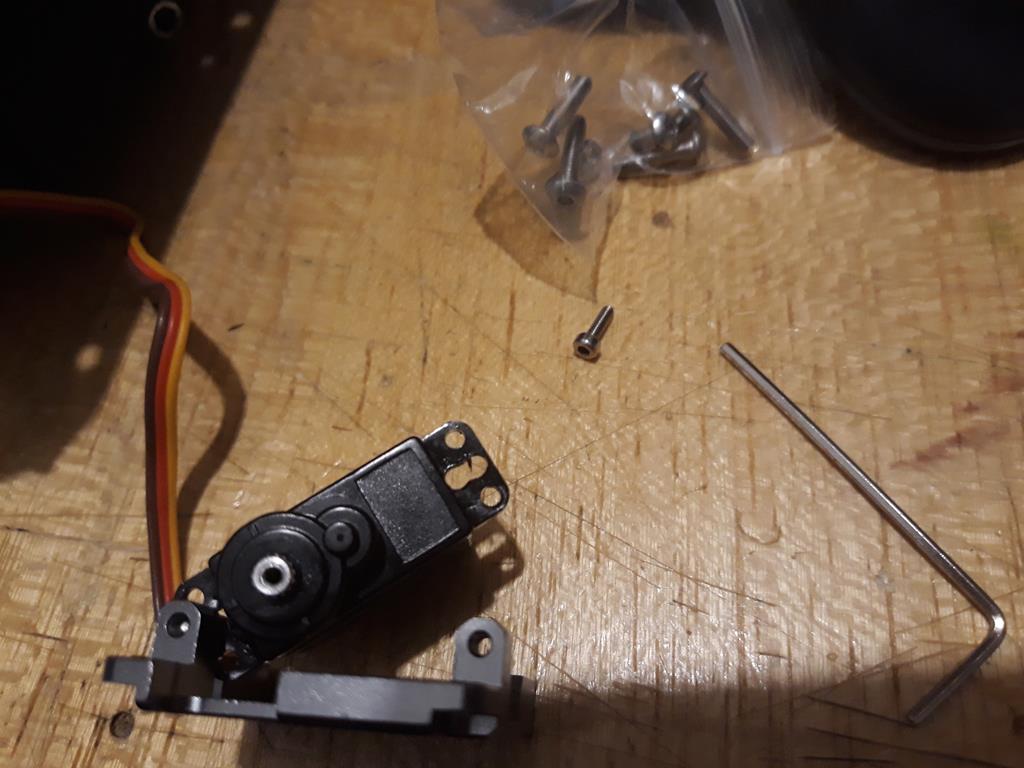

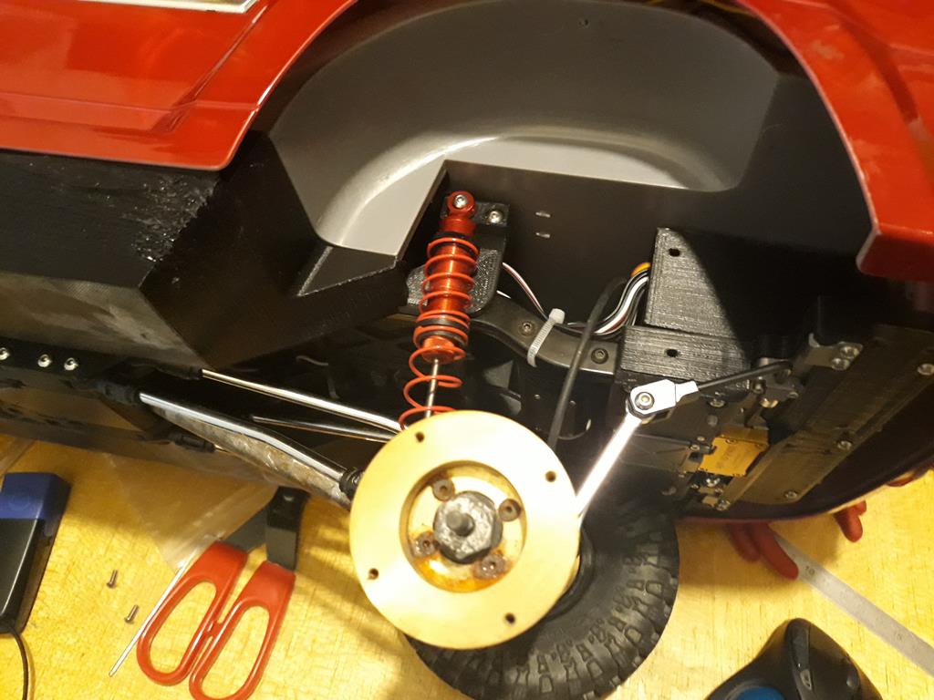

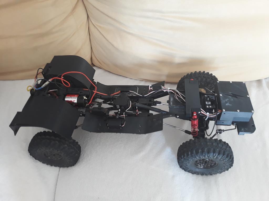

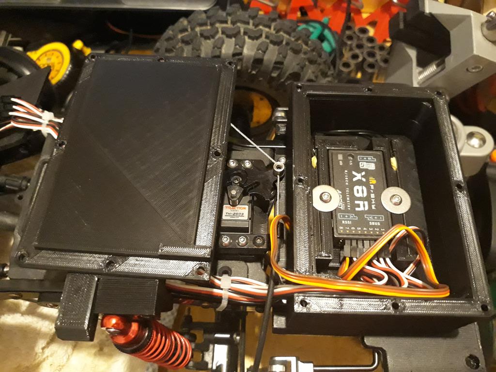

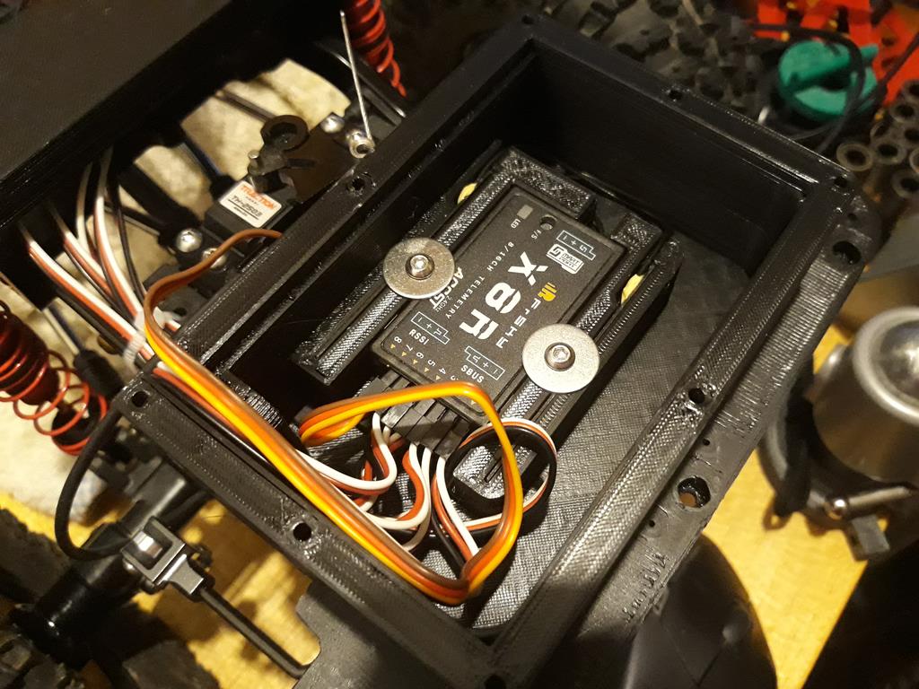

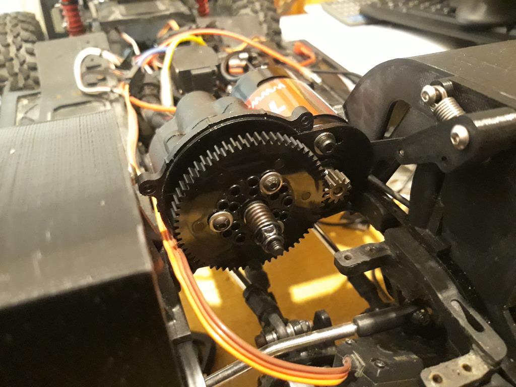

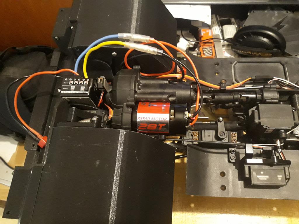

    Changement du moteur et nouvelle réduction pignon couronne 11/64 pour remplacer le 14/60 .
    Pose et réglage du servo de la barre anti roulis Capo déblocable.
    Puis mis en place de l'électronique avec boitier pour le nouveau récepteur 8 voies .

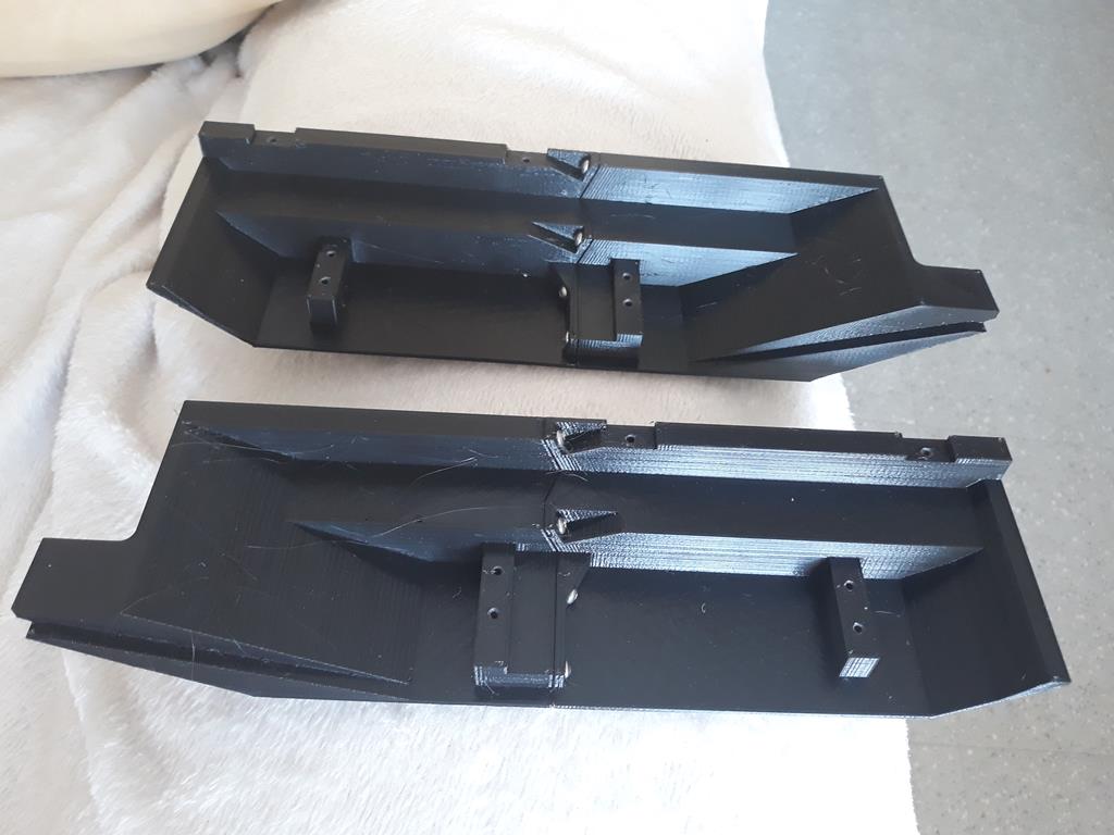

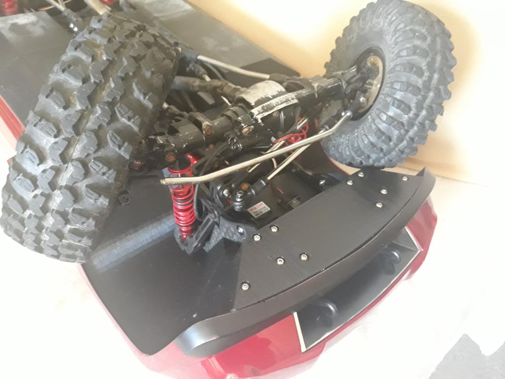

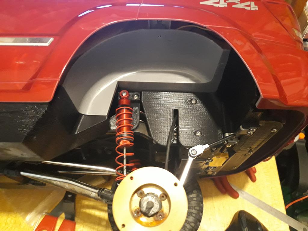

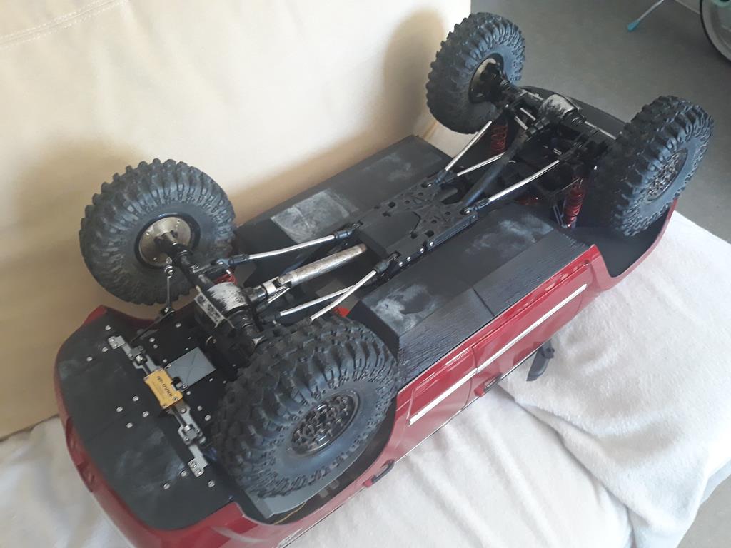

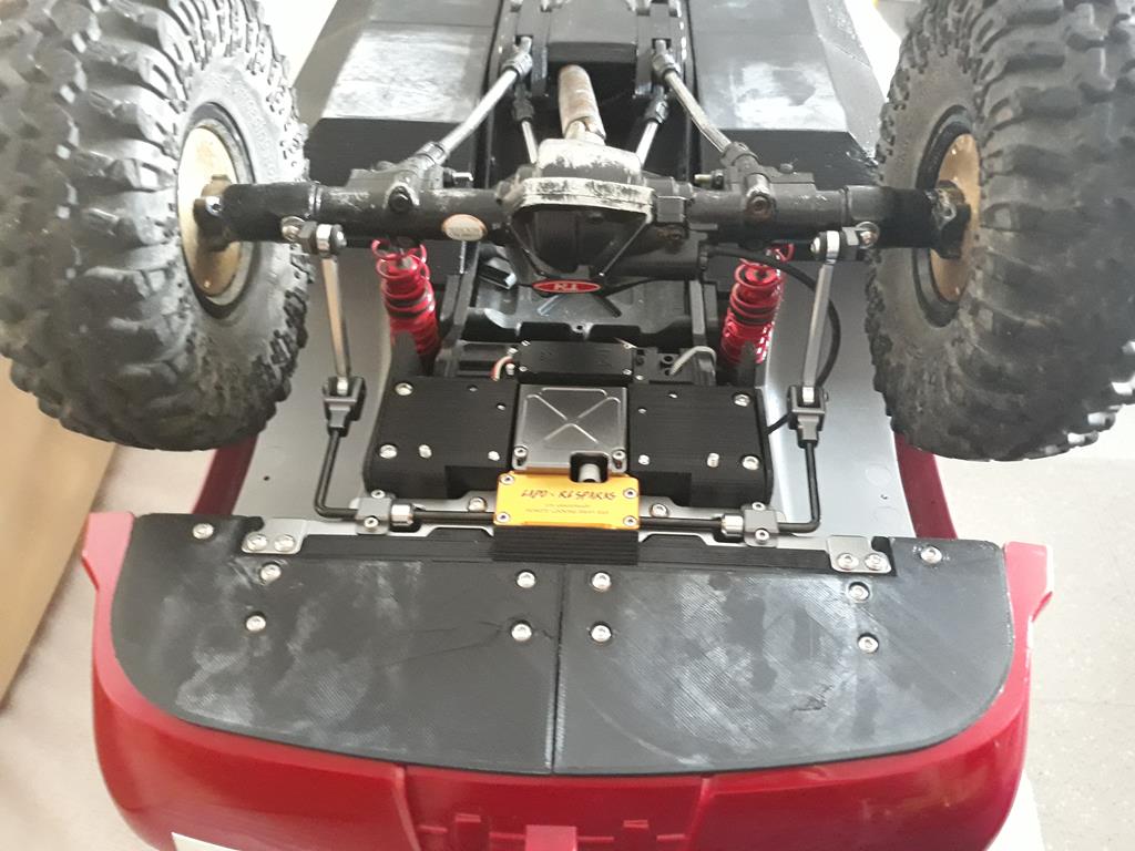

    Bas de caisse :

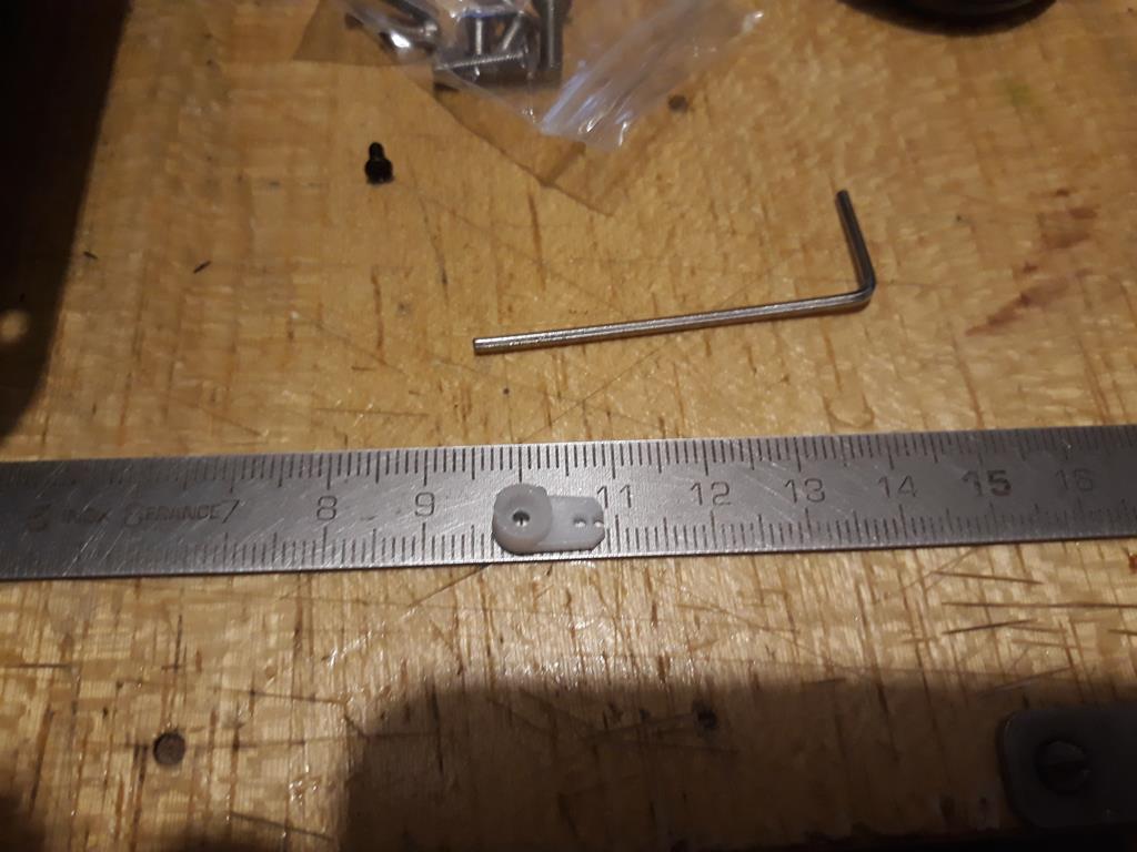

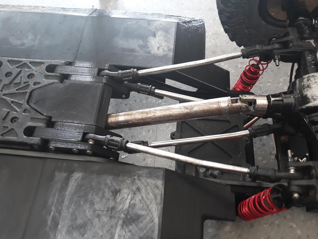

    Montage d'un Punisher Shaft rallongé et vis de fixations passer en 4 mm :

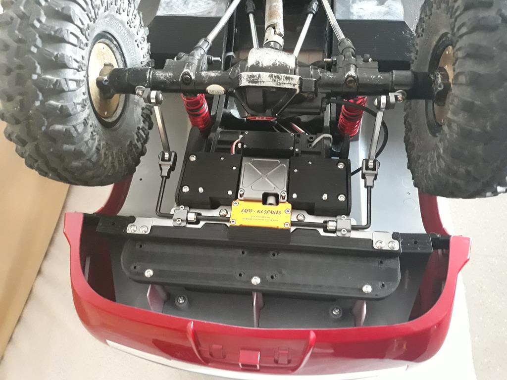

    Les derniers détails :
    Et voila, il est finis :
