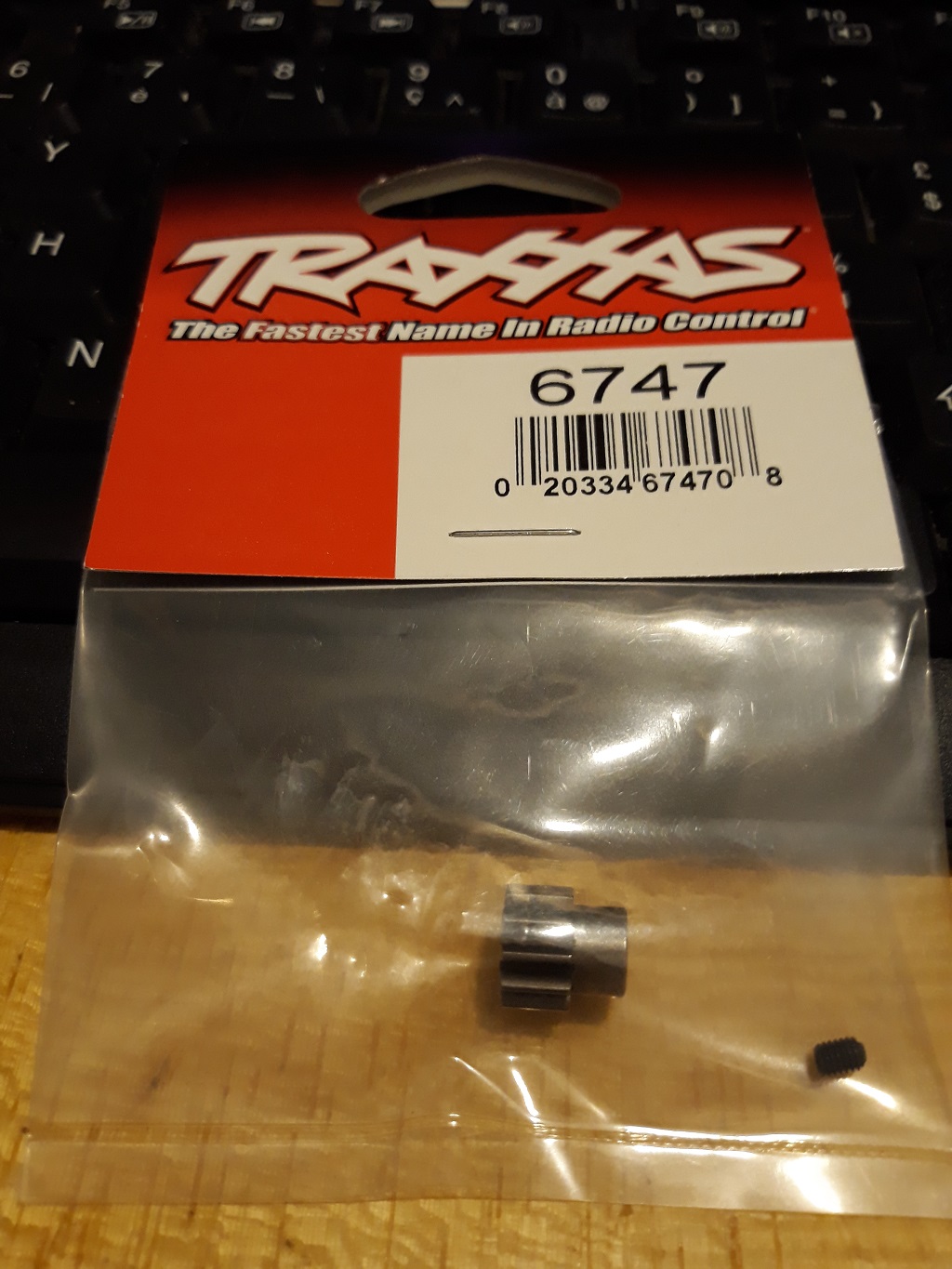

    Si tu as un lien pour le modèle du pignon de moteur je suis preneur :love:

    Traxxas 6747 : C'est un pignon 11 dents.
    Mais voir avant de combien de dent est le pignon d'origine et si le moteur a asser de réglage pour accepter un pignon aussi petit.
