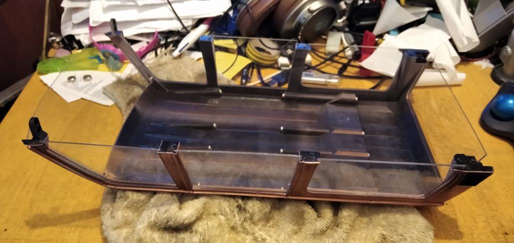

    Pose des vitres.
    Impression des feux rouges, clignotants et feux latéraux en TPU Esun transparent rouge.
