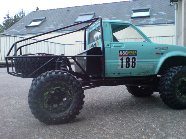

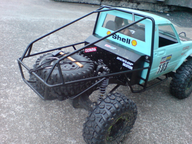

    Salut tout le monde.
    Voici quelques news apporté au Hilux suite à une soudure qui a lâché lors d'un portage en le prenant
    par une des barres du haut. J'ai rajouté des petites équerres ainsi chaque tube possède deux points
    de soudure en plus pour renforcer le tout. Depuis pas de problème et sa embellie la cage par ces petits détails.
    Rajout également d'une barre en bas derrière les roues arrières juste pour l'esthétique :mrgreen: .
    Les photos:

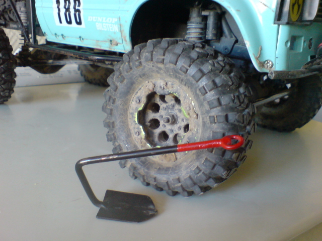

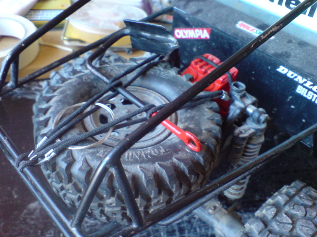

    J'ai également fabriquer une ancre terrestre pour me sortir d'une passe difficile lorsqu'il n' y a pas de point d'ancrage.
    Sa rajoute de l'équipement et c'est surtout très pratique.
    Les photos:
    Voilà pour les dernières modifs apporté au Hilux :zunt3: .
