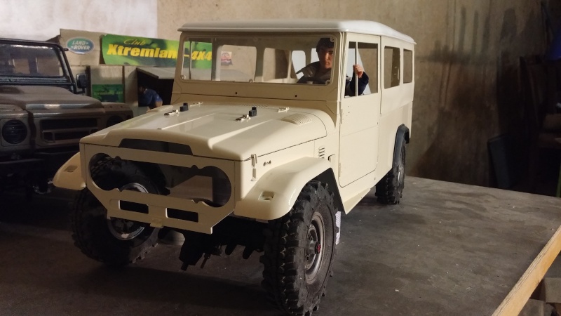

    Mais je vais la modifié pour le modèle plus récent qui est un peu plus rectangulaire et profité de mettre des phares plus petits et plus proportionné au 1/1.

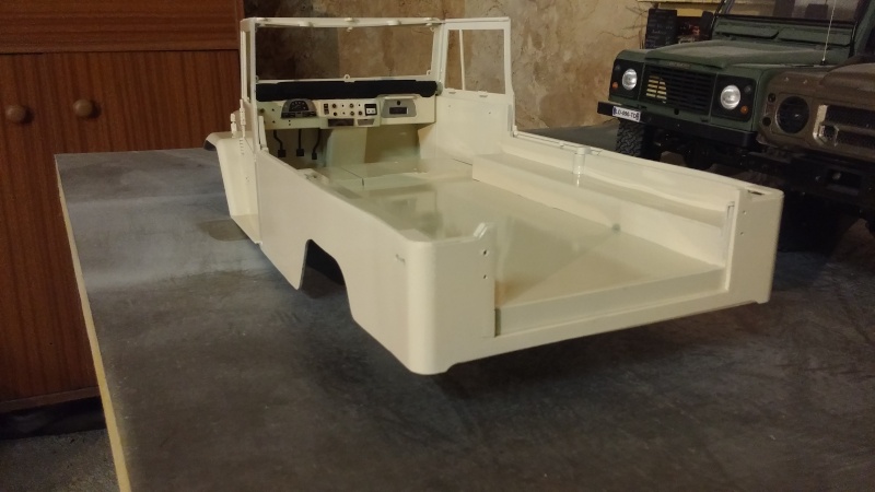

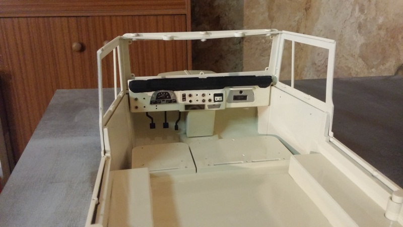

    Comme le toit est reparti en carrosserie, j'ai passé le vernis sur la carrosserie et commencé le tableau de bord.
    Alex07 apprécie ceci.

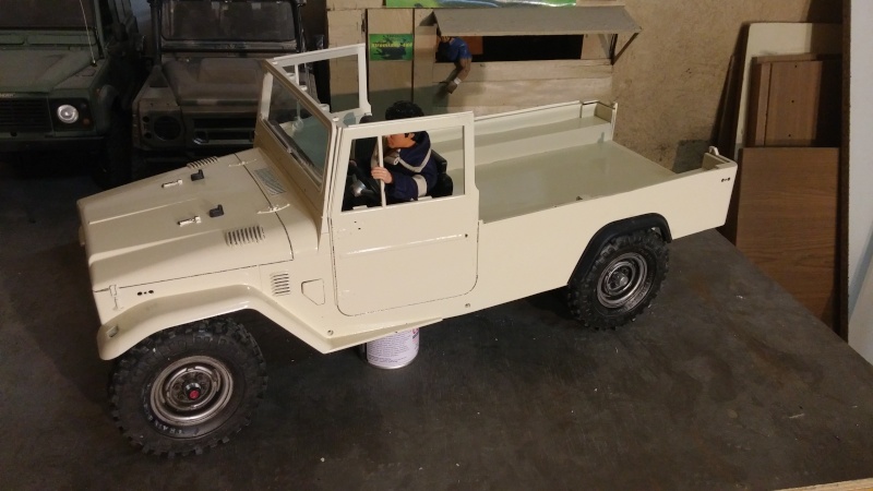

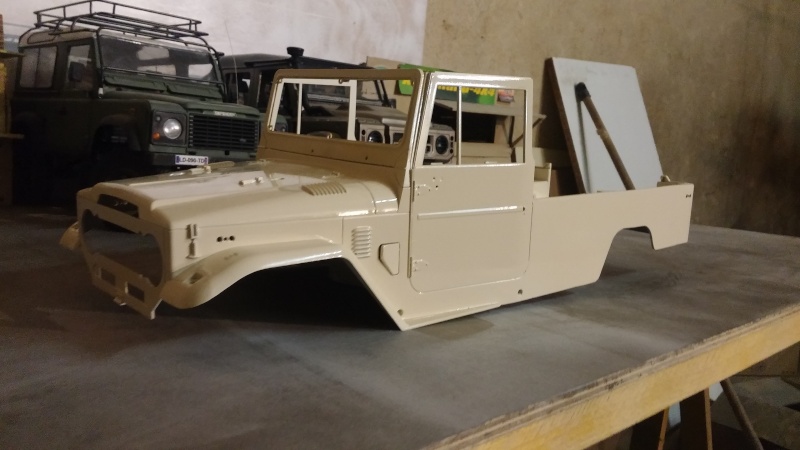

    Bientôt du nouveau car j'ai repris tout le haut du toit car il était pas top. Donc découpage, puzzle, ponçage et là je suis sur la finition avant peinture.

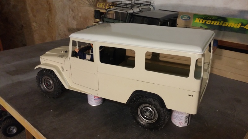

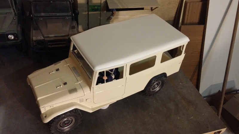

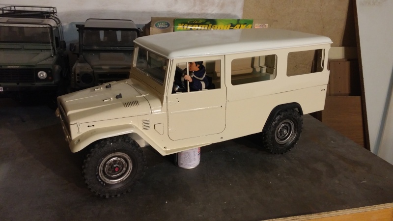

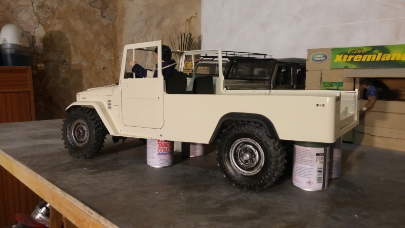

    Ça y est j'ai fini avec le gros de la carrosserie, le toit est terminé. Maintenant je vais m'attaquer aux fenêtres et aux accessoires.
    Voici sans le hard-top:
    Et avec:
    Et j'ai même trouvé un pilote aux bonnes dimensions.
