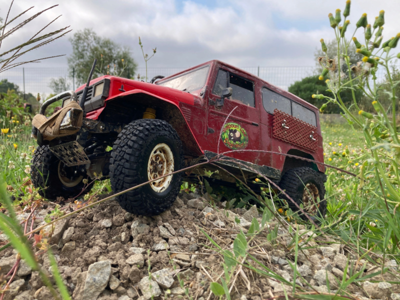

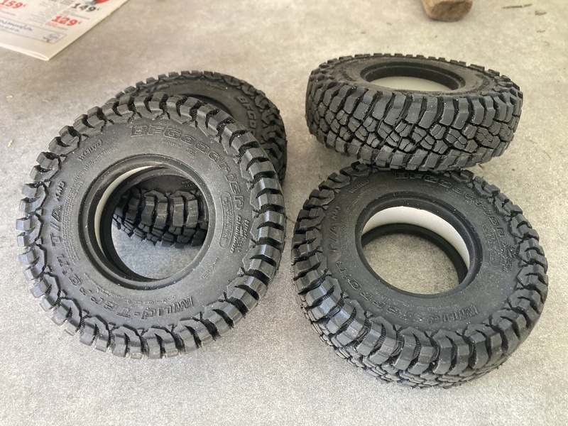

    Cool ces pneus! les mêmes achetés aussi à @Ju' (ce mec est revendeur en pneumatiques :hihi:)
    Il marche super bien, j'ai été étonné par leur grip et le look vraiment scale)
    Je grimpe aussi bien sur terrain sec qu'avec mes proline Trencher prédator en tout cas sur terrain sec--sur humide et froid à voir; mais cela ne te concerne pas:hihi:)

    J'ai tu te refiler les Pro-Line, et à Manhattan des RC4WD, mais c'est le même modèle je crois bien. Faut surtout que j'arrête de me planter dans les tailles de pneus, parce-que je suis surtout en train de couler la boutique à ce rythme là :hihi:

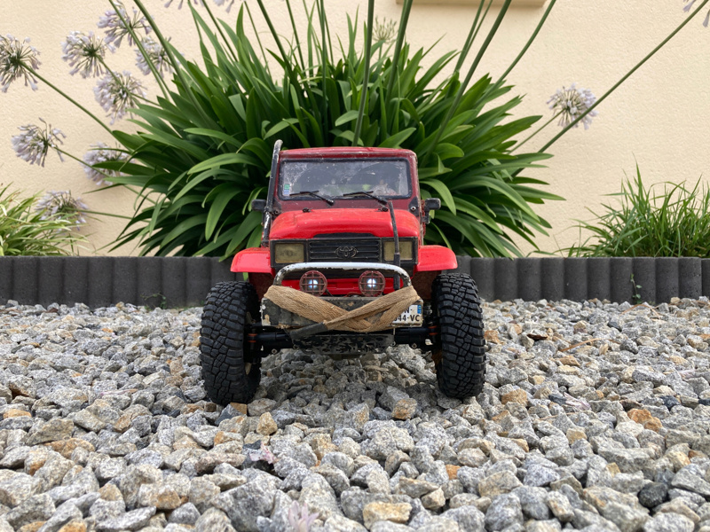

    Bon, histoire de parler un peu de largeur de ponts...

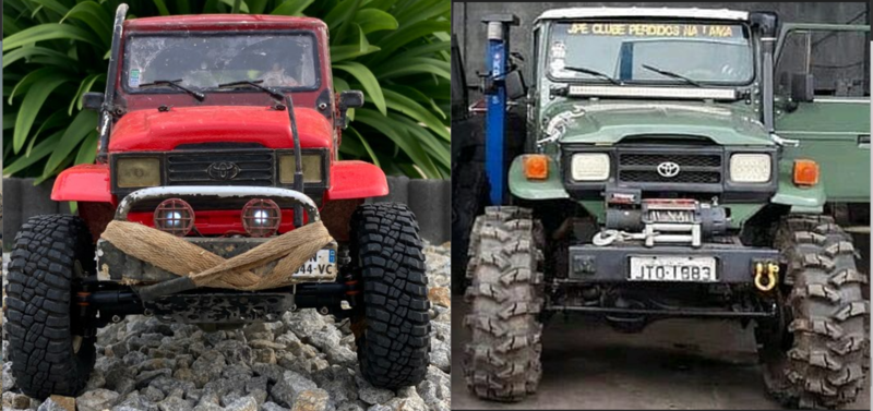

    Bon, t'as plus qu'à le repeindre en vert!? Non, c'est pas ça!?:p
    ...On voit bien la coherence de ton modèle, avec des pneus plutot imposant pour son echele(y)
    Ca veut bien dire que le pneus "monster truck" qu'on voit parfois... Et ben on comprend pourquoi ça fait "monster truck";)

    Je suis tombé sur ces deux photos (RC et réel) en parcourant mes archives et j'ai fait une comparaison car la largeur des ponts d'origine me semblait un poile trop grande
    Visiblement, d'après ces photos, vous êtes tous d'accord pour dire que ça lui va bien.
    Je voulais en faire une version plus sage mais finalement je vais rester sur cette version musclée.
    Peut-être trouver le moyen de monter des jantes avec moins de déport quand même.

    Tu peux toujours tenter une version plus sage (ou pas!)
    Sachant que 'en version actuelle, il passe aisemment les obstacles et plutot une bonne tenue en devers du fait de sa largeur de voie(y) C'est vrai qu'on l'aime bien comme ça!
    En version plus sage, la conduite sera completement differente, tu devras davantage chercher la trajectoire (ce qui est très sympa d'ailleurs) Cependant tu pourrais probablement y gagner un peu en tenue en devers du fait d'un CG plus bas.
    Et si tu fais un choix judicieux au niveau des pneus, avec un très bon grip, c'est un choix qui peut payer:)

    Moi je suis d'accord sur les jantes avec moins de déport. Quand on compare les deux photos en regardant la distance entre les pneus on vois bien que le 1/1 a une largeur de voie plus petite mais des pneus plus larges peut etre

    Il va probabalement rester comme ça.
    L'esthétique ne choque pas et le buget pour des ponts alu "taille standard" est beaucoup moins élevé que pour des BRX80.
    Des jantes avec moins de déport devraient permettre de réduire un peu la voie tout en limitant l'impression que la roue se balade lorsque je braque.
    Maintenant, les seules que j'ai trouvé pour l'instant sont les BoomRacing avec leur hub intercahngeable mais je reste septique sur le rendu esthétique.
