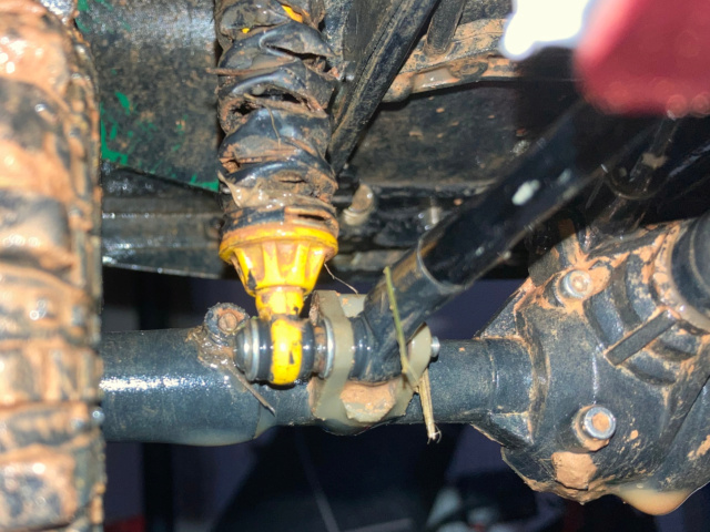

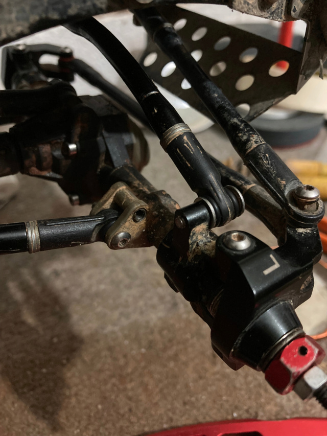

    Un peu de new du Bandeirante.
    Il ne tourne pas beaucoup en ce moment car je profite de la saison "sêche" pour faire mumuse avec le Slash.
    Le retour des pluie va marquer le retour de la boue et du 4x4.
    Une petite modification.
    Presque toutes les rotules (liens et amortisseurs) ont eu droit à un "renfort" par des joints toriques "3x2".
    (seule le lien de commande de direction est resté "libre")
    Je m'attendais à un gros bridage de la supenssion mais finalement il n'en est rien et le train arrière ne se balade plus. Il est parfaitement guidé.
    Du coup j'ai fais un petit tour devant la maison pour tester et jouer dans la flaque d'eau.
  14. Mud_master
    3 559
    11 144
    Ton scotch sur l'amortisseur à l'air percé n'en ?
    Manhattan et dawii aiment ça.
  15. fb11
    16 145
    36 258
    C'est une bonne astuce les o’rings, j’en met sur quasi toutes les articulations :)
  16. fb11
    16 145
    36 258
    Et t’appelles ça la saison sèche :hihi::hihi::eek:
    Moa Etctout, Manhattan et dawii aiment ça.
  17. Vince74x4rc
    Vince74x4rc membre
    15 Septembre 2022
    147
    184
    2 questions idiotes …
    - quel intérêt ? Moins de jeu ? Mais le jeu peut avoir de l’intérêt aussi …
    - sur quasiment toutes les articulations : où ne faut-il pas en mettre ?
    Je préfère passer pour un c.. mais au moins j’apprendrai quelque chose …
    Manhattan et Moa Etctout aiment ça.
  18. fb11
    16 145
    36 258
    Essentiellement sur les points d'articulations des liens et des amortisseurs pour limiter les jeux au niveau des rotules. Ça empêche les mouvements latéraux sans brider en rotation.
    dawii, Vince74x4rc et Manhattan aiment ça.

    Oui, il est complètement déchiré... ça attendra le changment d'amortisseur.
    De toute façon, il est surtout là à but estétique.
    Normalement il ne drevrait pas pleuvoir autant mais depuis 3 ans la saison sêche ne l'est plus vraiment.
    Elle a faillit être de retour cette année mais non, peut-être l'année prochaine.
