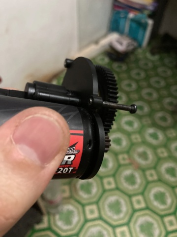

    Investissement du jour :
    Du coup redémontage de la boite pour faire les trous au bon diamètre.
    Maintenant ça passe :
    Je vais pouvoir bricoler un truc pour remettre l'interieure en attendant de commander le bon carter.

  17. moab
    as tu un taraud de 3 et une filière? dans petite boite. je vois que tu as un bon berling (y)
    Manhattan likes this.
