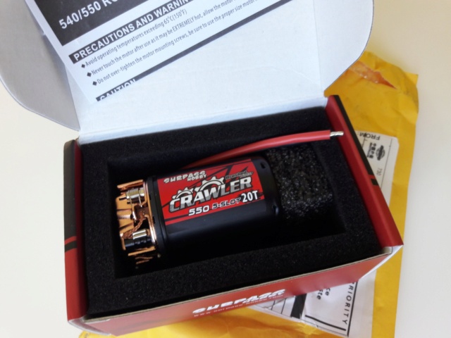

    Arrivé en métropole aujourd'hui.
    Le future moteur du Bandeirante.
    Est-ce interessant de protéger la partie arrière ? Et si oui, comment ?

    Peut-être que tu peux juste faire une collerette en plastique pour couvrir le bloc porte charbons, sans fermer l'arrière, pour laisser un peu respirer, mais il faudrait que tu puisses surveiller la température pour peut-etre éviter de le cramer, il risque de moins refroidir.

  12. sawblade
    11 928
    16 818
    Commence juste avec du scotch d'électricien, ça te permettra de savoir s'il chauffe ou pas
    Par la suite, un capuchon en impression TPU
