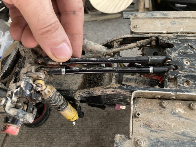

    Toujours à mes reflexions sur une carro en dure, je regardai les photos de celui de benjiv et j'ai remarqué que ça carro était plus reculée que je ne pourrait le faire avec mon montage de l'electronique.
    En revanche il me restait un peu de marge pour avancer le pont avant et comme je trouvai qu'il était déjà limite trop en arrière avec sa carro actuelle j'ai procédé à la modification.
    Le pont avant est désormait avancé au maximum que je puisse faire sans modifications profondes.

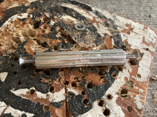

    J'ai utilisé des rondelles pour régler la longeur des liens, je ferais probablement quelque chose de plus définitif quand je serai certain de la carro.
    L'arbre de transmission avant étant devenue trop court, j'ai utilisé des visses pour limiter les mouvement de la partie centrale (idée empruntée à Nicolas je crois).
    Et voici le résultat qui me convient visuellement pour l'instant.
    Cela vous parait correcte ou bien il semble trop avancé pour le coup ?
    dawii, dede, fb11 et 3 autres personnes aiment ça.
  9. sawblade
    11 928
    16 818
    Ben c'est pas grand chose, mais ça change la gueule de l'engin !
    Bonne idée (y)
    dawii, fb11, Daug et 2 autres personnes aiment ça.
  10. Scal68
    16 519
    44 192
    +1, j'adore ça change le look un peu + agressif avec le pont en avant.. :love:
  11. fb11
    16 827
    38 537
    C'est nickel, je préfère cette version plus proche du 1/1 (y)
    dawii, dede, Daug et 3 autres personnes aiment ça.

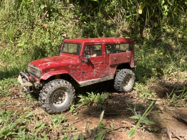

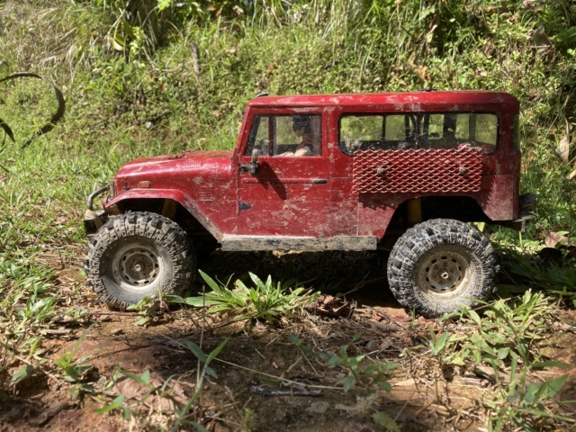

    Aller, le Bandeirante s'est trouvé du travail...
    Ce n'est pas la version définitive mais une fois arété je devrais pouvoir l'avoir sous forme d'autocollant qualité extérieure.

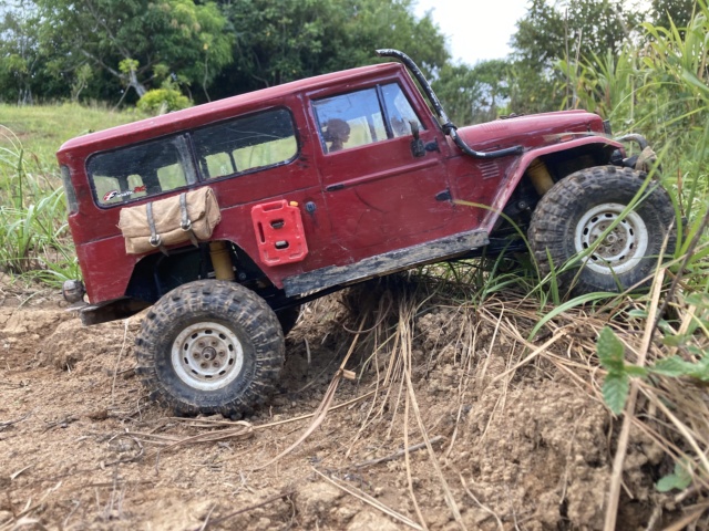

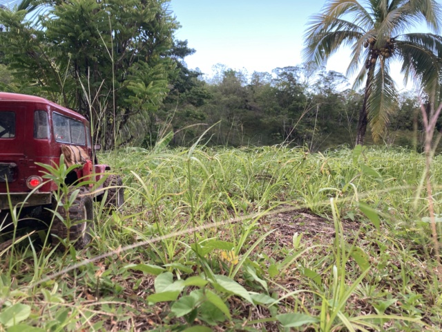

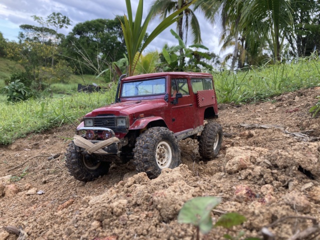

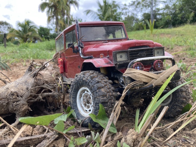

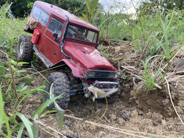

    Petite sortie dans le jardin...
    Ju', gicab, dawii et 4 autres personnes aiment ça.
  14. Scal68
    16 519
    44 192
    Il est cool ton jardin et je n'avais pas vu le logo, très sympa et original.. (y)
    Manhattan et dawii aiment ça.
  15. Manhattan
    13 Septembre 2019
    2 114
    3 966
    Oui, le proprio a néttoyé à la mini-pelle une partie du terrain, du coup ça me fait une zone de jeux.

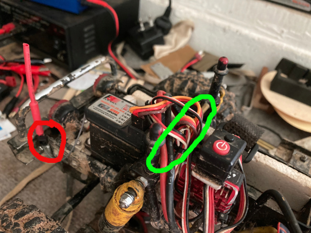

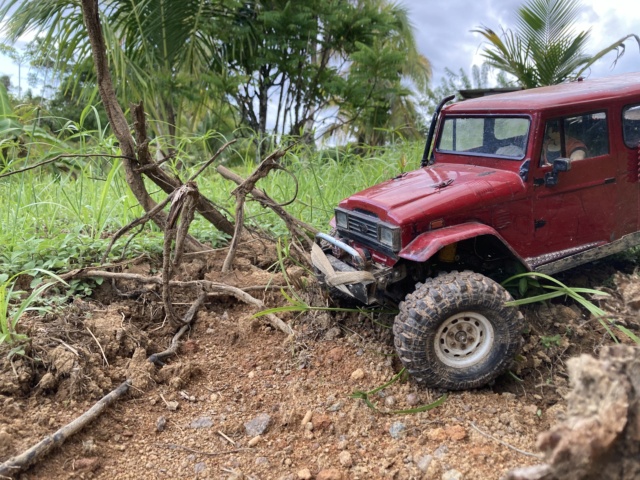

    Bon, à nouveau des soucis de radio... Saccades du moteur lorsque le modèle s'éloigne (et radio bien rechargée).
    Sauf que là ça s'est manifesté à une trentaine de mètres au lieu de 5 donc en scale/crawler ce n'est pas immédiatement genant.
    Je n'ai pas encore testé avec la Beetle, je verrais ça plus tard mais la dernière fois la puce jaune fonctionnait encore correctement presque à perte de vue en terrain dégagé.
    Du coup je me suis demandé si le problème n'était pas côté véhicule ce coup-ci.
    J'ai donc déplacé l'antenne.
    À l'origine elle était fixée le long de la tige filetée + tube laiton qui sert de renfort entre les deux tours d'amortisseur (en vert sur la photo).
    Il m'a semblé que d'avoir l'antenne si proche d'une partie métalique et entourée de tout les câbles des servo et de la batterie pouvait être une source de parasite.
    J'ai donc déplacé l'antenne sur le parchoc comme s'il s'agissait d'une antenne VHF-UHF (en rouge sur la photo).
    Au second essai le problème ne s'est pas manifesté. Il semble donc que ce soit mieux.

  17. sawblade
    11 928
    16 818
    Tu peux aussi tenter de la remonter sous la carrosserie, pour voir si c'est vraiment l'environnement de l'antenne qui pose problème.
    À une époque, je la glissait dans mon snorkel: lors des passages à gué, lorsque l'antenne se retrouvait sous l'eau je perdais la réception: ça correspondait à la hauteur du snorkel, limite réaliste permettant en plus d'appréhender les passages les plus profonds (gués en devers pas exemple)
    dawii et Manhattan aiment ça.
  18. Manhattan
    13 Septembre 2019
    2 114
    3 966
    Pour la remonter sous la carrosserie, il faudrait que je change l'emplacement du récepteur.
    Ca attendra de voir si je change la carroserie par une Joustra ou pas.
    Là c'était le plus simple à faire.
    Pas mal l'antenne dans le snokel.
