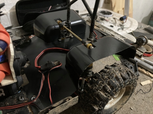

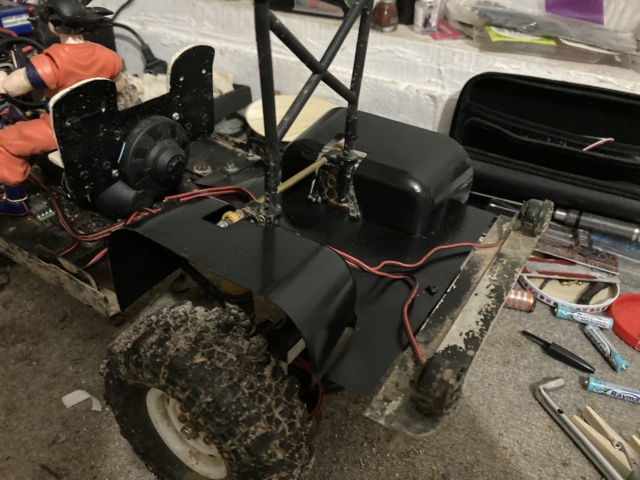

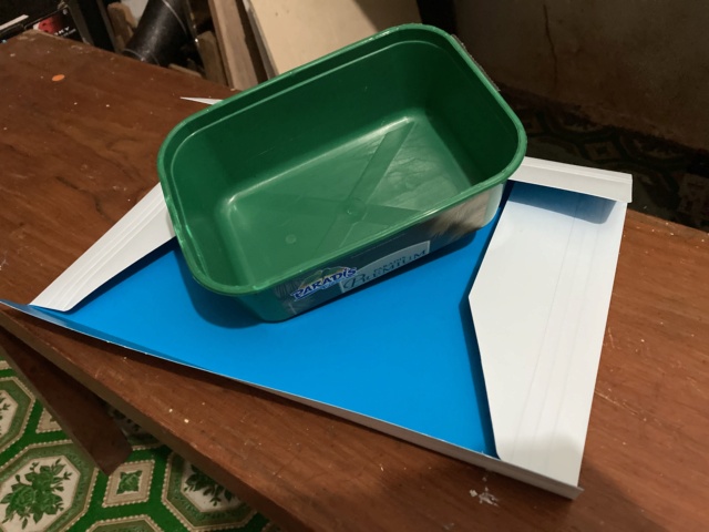

    J'ai du refaire les passages de roues arrière car ceux fait avec des boites de ferrero rochers étaient trop cassant et ont finis comme attendu.
    Le matériel :
    Le résultat :
    Grossié et pas très bien ajusté :( mais ça fera l'affaire pour l'instant.

    Ça donne bien, le principal étant de cacher les entrailles du scale et de protéger des projections en tout genre et franchement on ne regarde pas souvent sous les jupes des dames.. :D à moins que.. :humhum:
  16. sawblade
    11 928
    16 818
    Ça rend bien !
    Quand au bj joustra, je crois qu'il est vraiment petit, les ponts scx10-2 vont donner une version monster truck. D'autant que tu risques de devoir faire une version pick-up, l'empatement étant très court. Donc beaucoup de découpes...
  17. Daug
    Tes passges de roues sont bien je trouve. Excellente idée la boite en plastique (y)
  18. Ju'
    5 571
    18 390
    Je trouve aussi que ça rend très bien, en plus d'être une super idée ! Ma compagne m'a demandé ce matin si je voulais faire quelque-chose d'une boîte de lessive vide, j'aurais dû dire oui :D
    Je te piquerai sûrement l'idée un de ces jours en tout cas !
