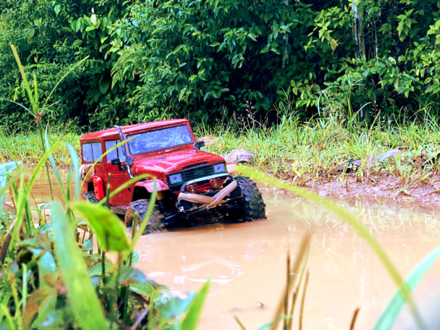

    C'est pour ça qu'il faut privilégier les moteurs démontables. L'usure entraîne un mauvais contact charbon/collecteur, donc une baisse de perf et dans le pire des cas des problèmes d'initialisation du vario (pas de bip ou des fois des bips moins fort).
    Suivant ou on roule, l'usure peut venir très vite : le pire que j'ai eu, c'est 5m de fange bien liquide (limon de rivière, donc particules très fines en suspension), le véhicule n'est pas ressorti, moteur hs. Il avait 3 sorties...

    Hum ça correspondrait à ce qui est arrivé, passage très boueux.

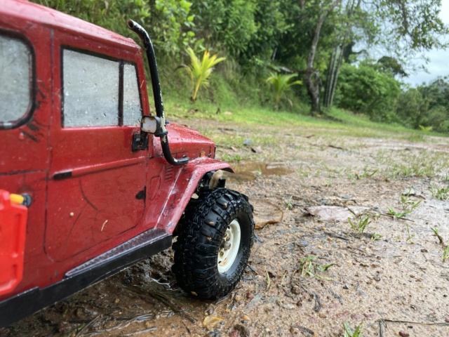

    Petite sortie dans le jardin... enfin, autour de la maison.
    Toujours de hautes herbes

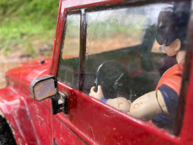

    Mais un petit soucis de buée qui empèche de profiter de l'aménagement intérieure.
    À part "ouvrir" la fenêtre, une idée pour éviter ce phénomène ?

    Vu le taux d'humidité par chez toi, la buée est plutôt scale...
    Peut être un produit pour les masques de plongée, ou de ski/snow ?

    C'est pour ça qu'en vrai je roule toujours avec les fenètres ouvertes.
    Je vais voir pour l'idée que tu proposes.
  8. Daug
    Tu as l anti buée de marque rain X....je l utilisais quand je faisais de la bécane.
    Apres tu peux essayer avec de la mousse a raser....on dit que c est un bon anti buée.
