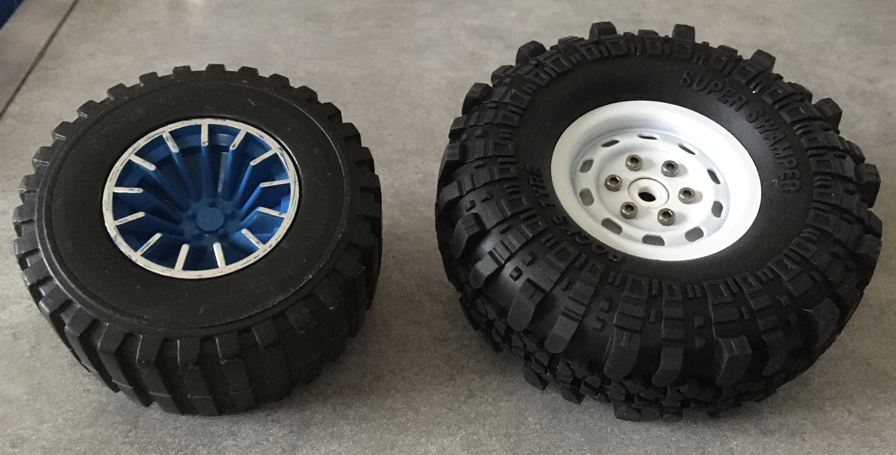

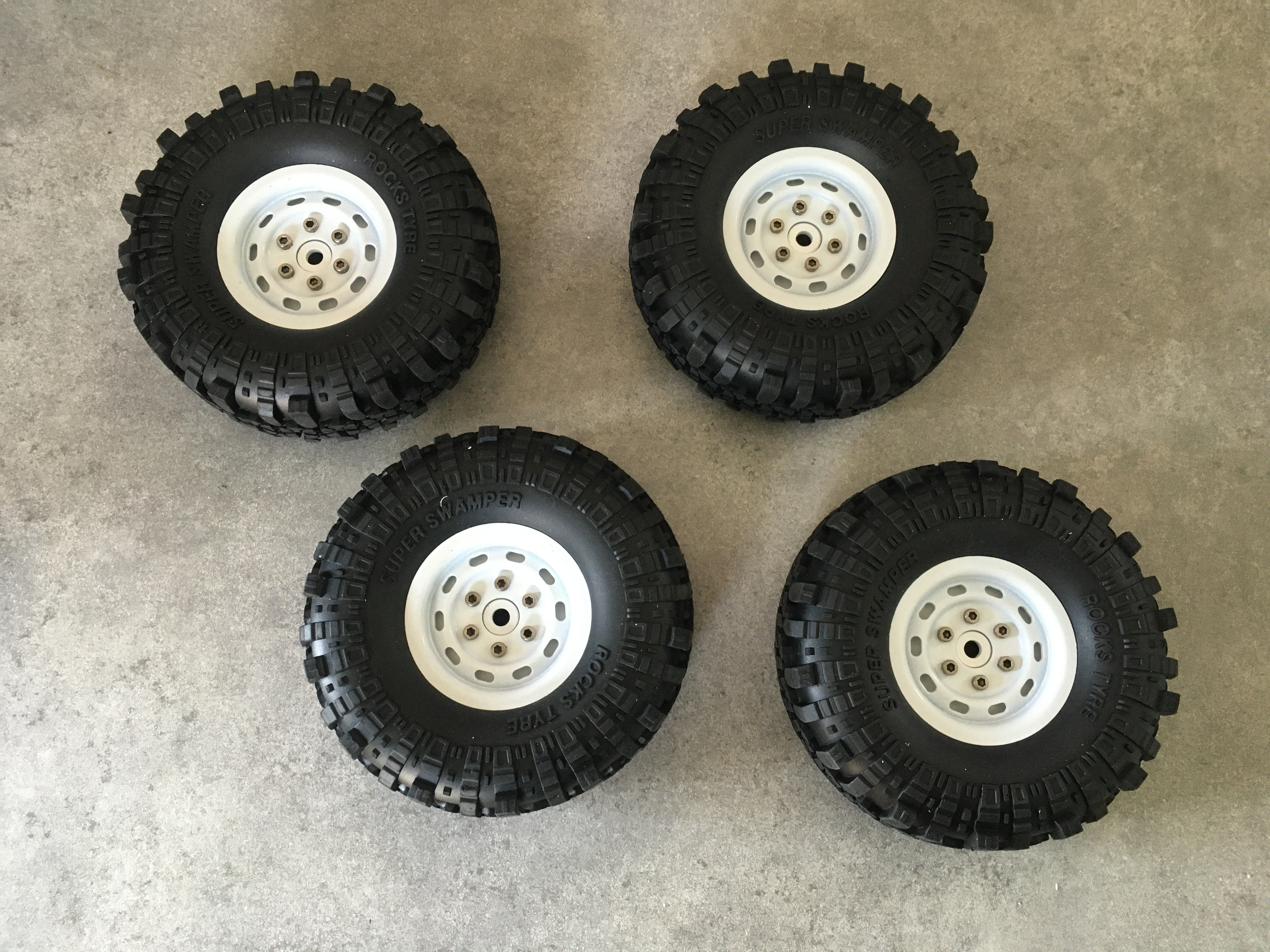

    En attendant, de nouvelles roues "chineses" pour tester le diamètre et lester un peu plus.
    Montage ultra facile et rapide, il faudra voir à l'usage.
    Gregoffroad, Scal68 et fb11 aiment ça.

    Pour le fun : "Evolution des roues de tout-terrain radio-commandé"
    Ju' et fb11 aiment ça.

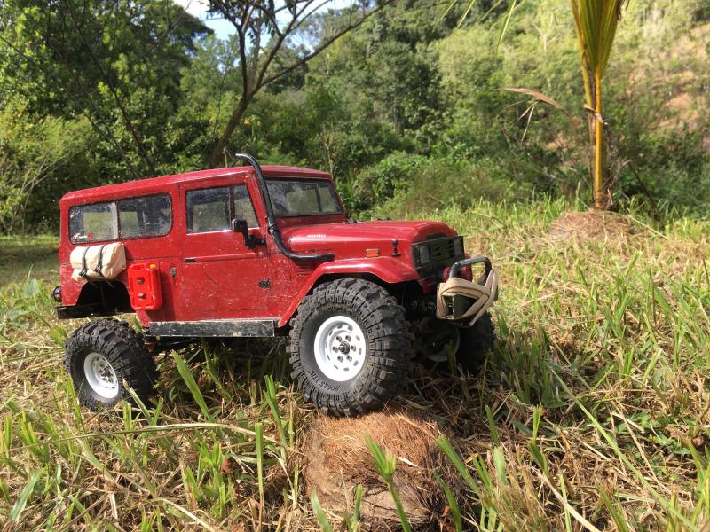

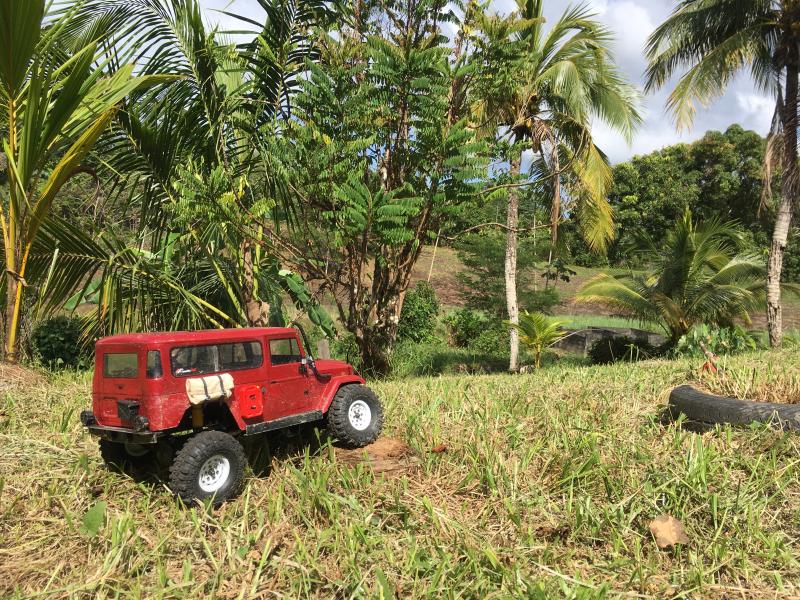

    Nouveau look après avoir récupéré les achats de Noël...
    Avec les nouvelles roues c'est vraiment le jour et la nuit en comparaison avec la monte d'origine Reely.
    Et les modifications se poursuivent sous la carrosserie :
    - Servo 35 kg
    - Batterie 3S 2200 mAh
    - Nouvelle radio GT3B hackée
    Il arrache...
    J'ai hate d'aller le tester sur mon chemin de rando habituel.
    Les ponts sont toujours aussi larges mais avec ses nouvelles chaussettes ça passe mieux je trouve.
    fb11 et Scal68 aiment ça.
  6. sawblade
    11 928
    16 818
    Ça passe même très bien !
    Dans la boue, les pneus doivent faire réellement la différence !
    fb11, Manhattan et Scal68 aiment ça.

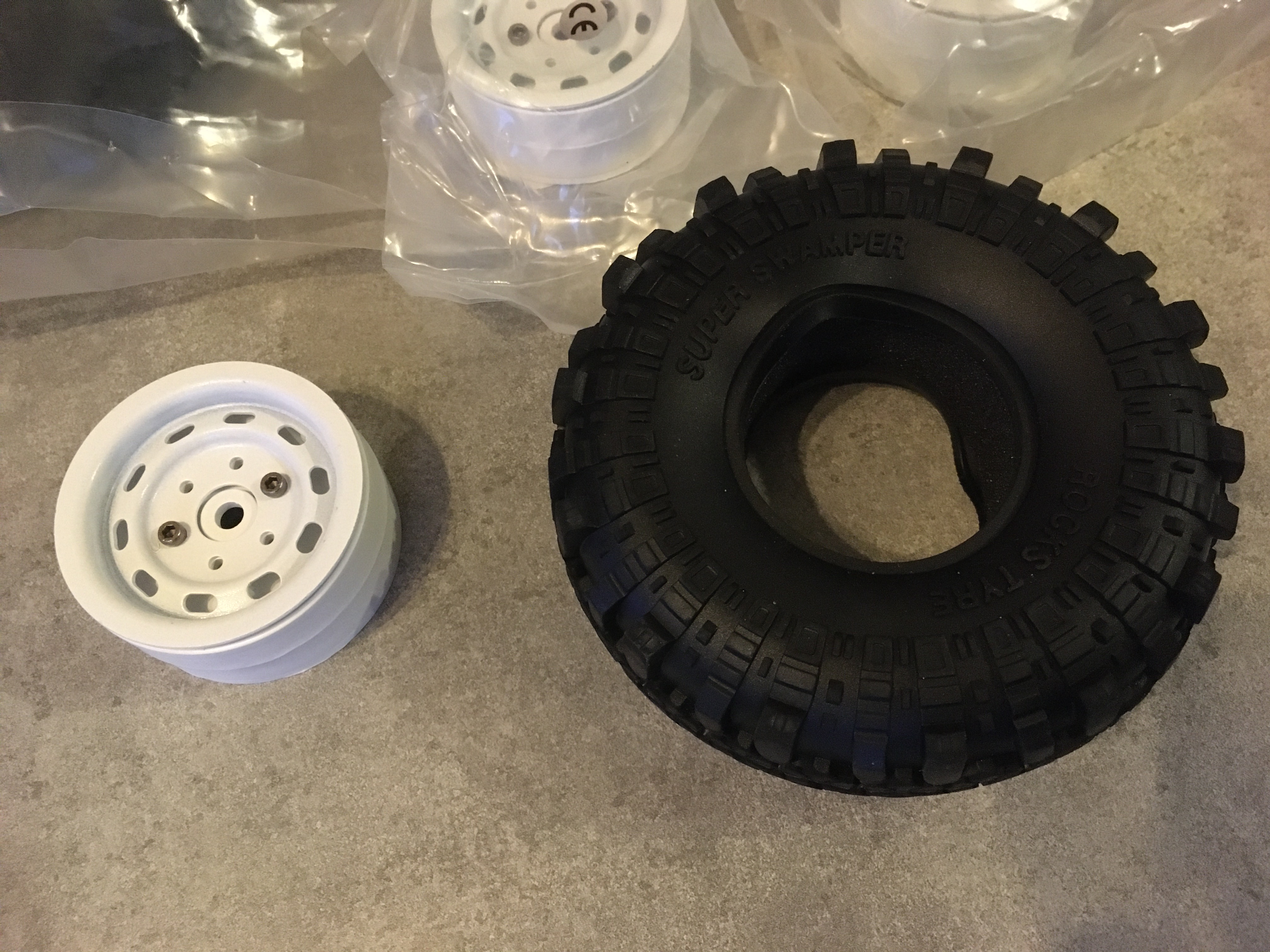

    Il reste cependant quelques points à régler, disfonctionnments et interrogations.
    Les jantes Aliexpresse sont percées en 5 mm et mes axes sont en 4 mm.
    C'est donc l'hexagone qui centre la roue.
    C'est "normale" ou bien faut-il y remédier ?
