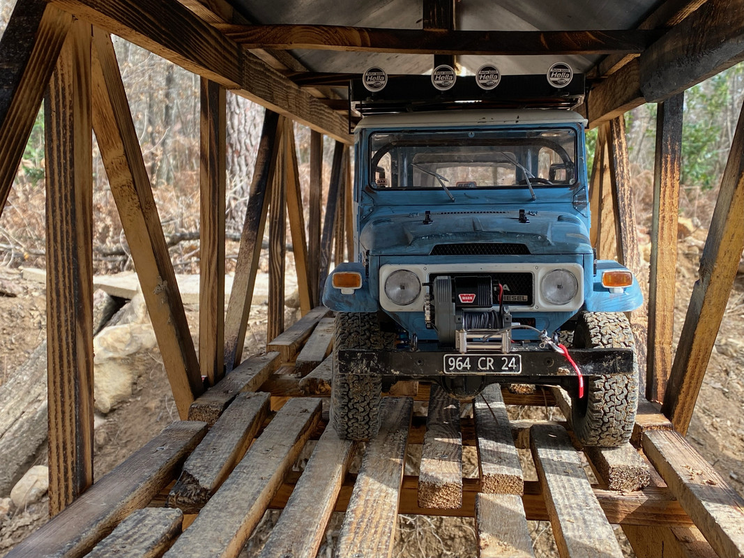

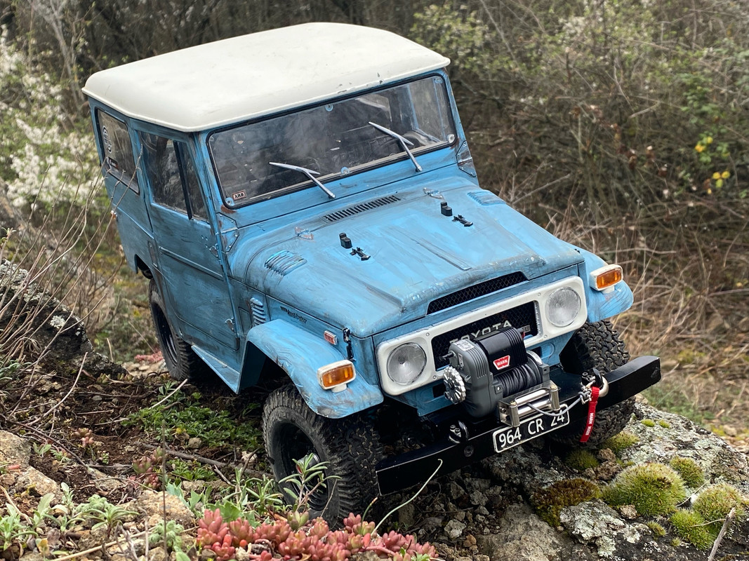

    Salut la compagnie bon quelques évolutions de mon BJ depuis février:
    passage de roue RC4WD
    TREUIL RC4WD
    Galerie pas encore finie
    Suspensions en 80mm
    création de support moteur pour la rehausse du moteur afin de gagner de la place pour le cardan.
    logo de calandre
    par contre je recherche des rétroviseurs ??? je ne trouve pâs chez rc4wd et loops model vient de fermer.

    16 829
    38 540
    Magnifique :love: (y)

  13. Edouard bracame
    23 Février 2011
    255
    129
    Merci il est presque fini pour les extérieurs
    Je vais rajouter les clignotants Cchand, et le boîtier pour les essuie-glaces etc…
    J’aimerai le passer en lame aussi
  14. Edouard bracame
    23 Février 2011
    255
    129
    merci oui d’ailleurs je dois acheter le boîtier pour le faire fonctionner je me demande si je dois obligatoirement prendre le modèle de chez rc4wd ?
  15. Scal68
    16 519
    44 192
    Je ne sais pas si un boîtier d'une autre marque est compatible, j'ai le RC4.. Trouvé à un prix intéressant chez RC HP.de
    Le top avec ce treuil c'est qu'il est non seulement puissant mais débrayable manuellement, c'est super pour dérouler le câble..

  16. Edouard bracame
    23 Février 2011
    255
    129
    C’est vrai que c’est un gain en confort pour son utilisation après je le trouve un peu haut sur ce pare-choc je le verrai bien un peu plus bas avec la platine de fixation 5mm en dessous pour dégager la calandre un peu.
