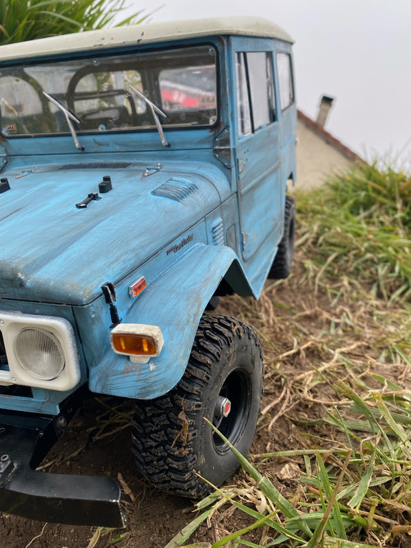

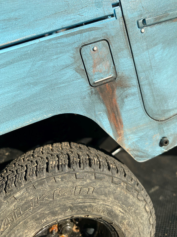

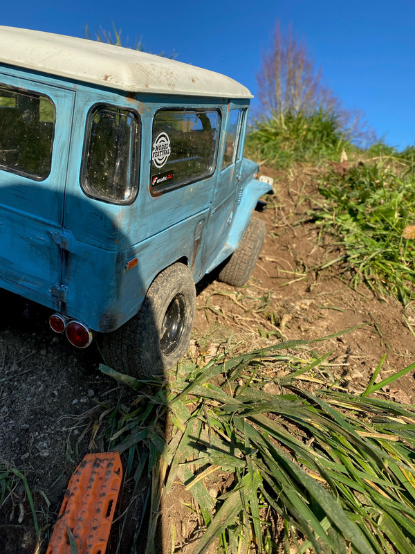

    Bonjour Je m'excuse je n'ai pas trop donné suite sur mon projet c'est mon premier scale en peinture!! je n'ai pas fait une patine réaliste mais je suis content de mes coulures.
    J'ai commandé le logo TOYOTA Diesel sur Ali, Je dois commander le treuil, refaire des poignées de portes peut être baisser un peu la hauteur du 4x4 à l'avant je suis en monte d'origine. refaire les vitrages car les rc4wd sont moches et le treuil 8274 n'est toujours pas commandé
    [​IMG] [​IMG] [​IMG]

    Tu es content de tes pneus? Je les avais montés sur la dépanneuse mais un peu trop large à mon goût autrement malgré le manque de crampons sur ce type de pneu la gomme est super tendre et je trouve qu'ils accrochent pas mal..
    fb11 et Edouard bracame aiment ça.
  9. moab
    Joli ces pneus quel est la taille? La bande de roulement est très scale.
  10. Edouard bracame
    23 Février 2011
    255
    129
    Le pneus a une très bonne accroche j'adore! il vont bien sur mon toy j'ai un ami qui a roulé avec dans la boue est s'en sortait bien. pour l'instant j'ai roulé que sur de la terre meuble est ça bien le crampon est souple donc ça accroche bien.

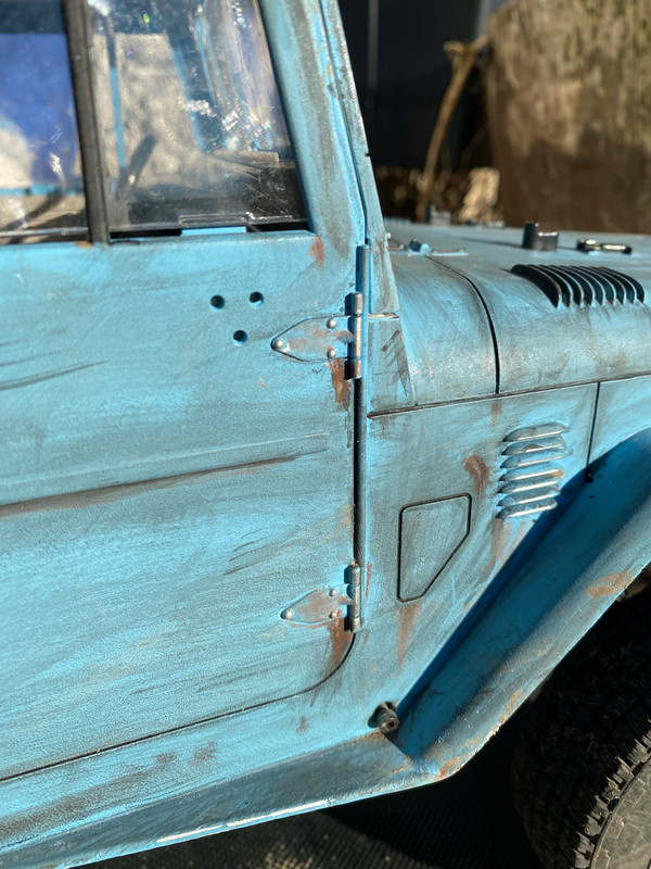

    Cool ta patine, ça lui donne de la vie, j'adore.. :)
    Edouard bracame et dede aiment ça.
  14. Edouard bracame
    23 Février 2011
    255
    129
    Oui merci mais j'avais une couleur clair et vive pensant la vieillir correctement mais ce n'est pas tout à fait le rendu souhaitez. je pense le refaire en jaune dans quelques temps ;)

    Je n'ai pas la science infuse, j'adore les patines mais ça m'arrive encore de ne pas obtenir l'effet que je souhaite, je conseille toujours de faire un test dans un endroit moins visible.. :)

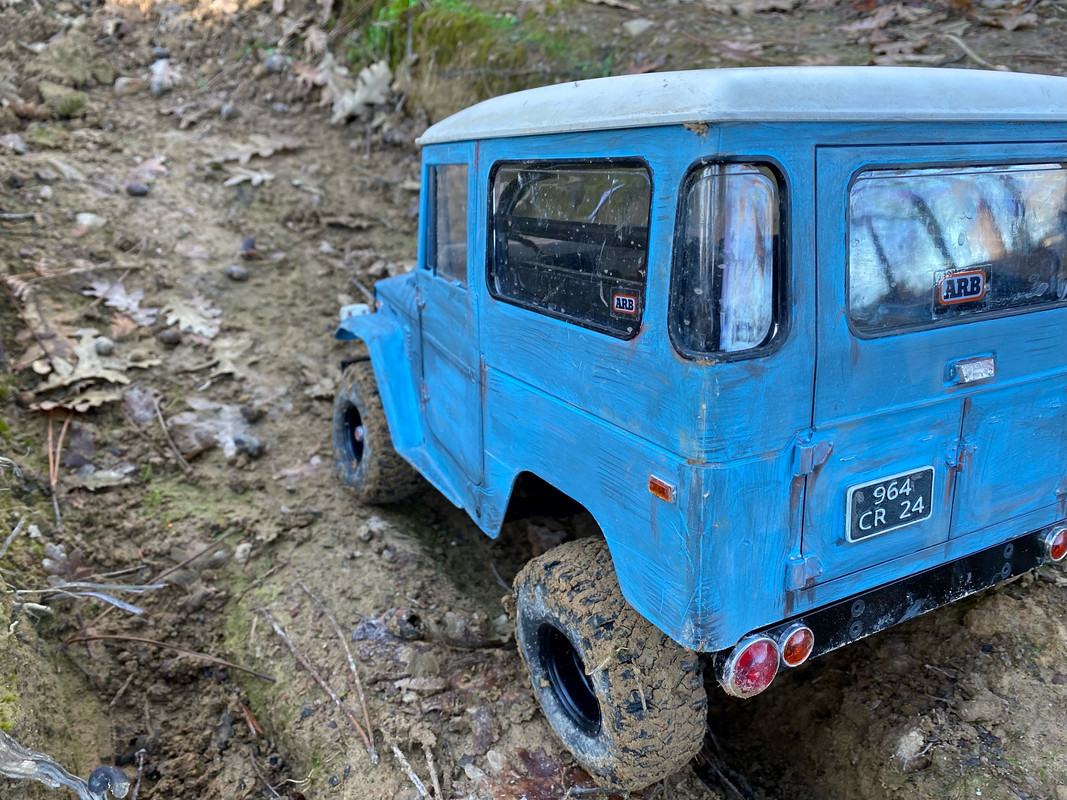

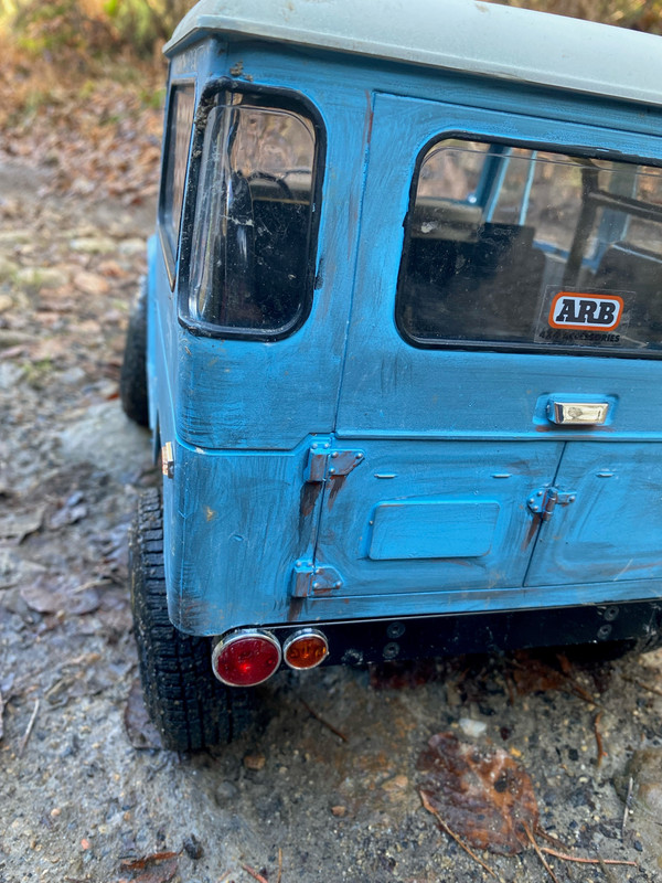

    Voici les nouveautés:
    -passage en 1.55 avec des mickey thomspson
    -nouvelle calandre en construction sur une base de résine
    -les logos landcruiser et toyota diesel
    -je passe en amortisseurs 70mm
    -plaque d'immat

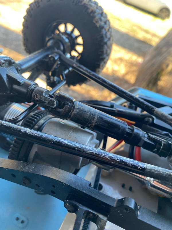

    mon soucis est qu'en le passant en 70mm pour en faire un classe 0 j'ai le cardans qui touchent la transmission je vais changer de cardans mais ça ne suffit pas!!:mad:
    je cherche une solution car j'ai besoin de le rabaisser encore devant pour être à la bonne hauteur???

    Pour ton problème d'arbre de transmission qui touche c'est justement du aux amortisseurs plus petits + la hauteur de ces pneus, ça fait beaucoup..
    Pour en faire un classe 0 on peut le passer sur lames en montant les lames sous les ponts, ça le rabaisse un max..

    Je te donne mon avis, si ton cardan touche déjà ta transmission et qu'en plus tu veux encore rapprocher les ponts de celle-ci, tu n'as pas 36 solutions, tu dois relever ta transmission et pour cela il te faudra bricoler un peu et rempalcer l'arbre droit transmission/transfert par un arbre articulé ...

    Après je peux pas le baisser plus en amortisseur de 70mm ça va bien mais à cause du cardan et de la transmission qui touche je ne peux pas aller plus bas! Il me manque 3mm
    j’ai pensée à le passer en lame avec un kit aliexpr
    8.64€ |Jlhobbyt – barre de ressort de Suspension en acier inoxydable, pour voiture RC F350 D90 RC4WD, camion Axial Tamiya, 1/10 | AliExpress
    Pour tester si ça peut me plaire et si ça peut avancer le pont avant pour être aligné comme le vrai!
