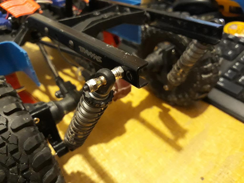

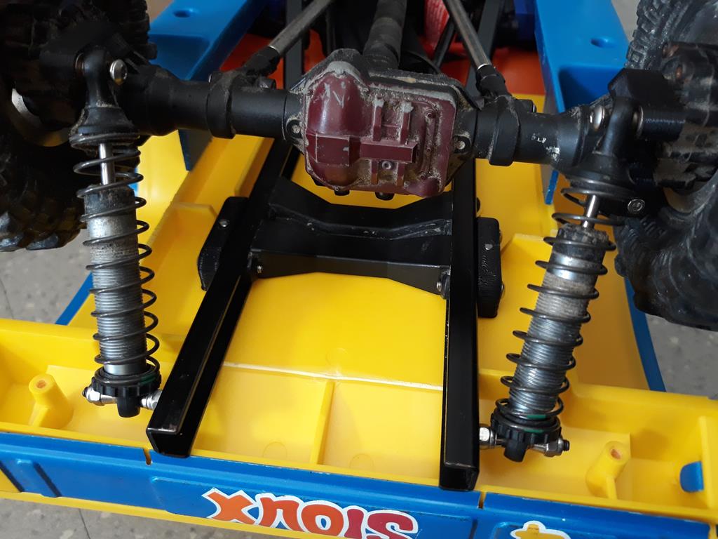

    Pour les amortisseurs j'ai fait ça :

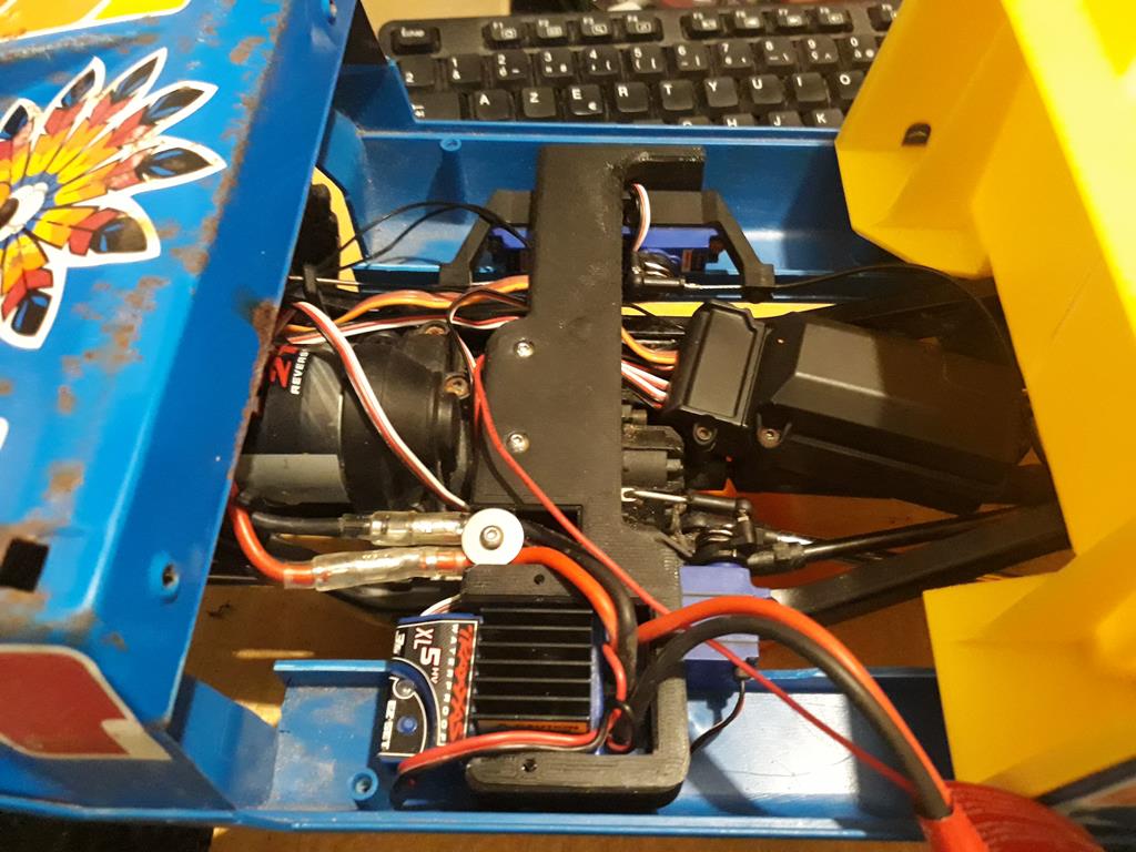

    Pour l’intérieur j'ai coucher les servo de ponts :

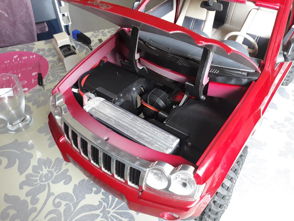

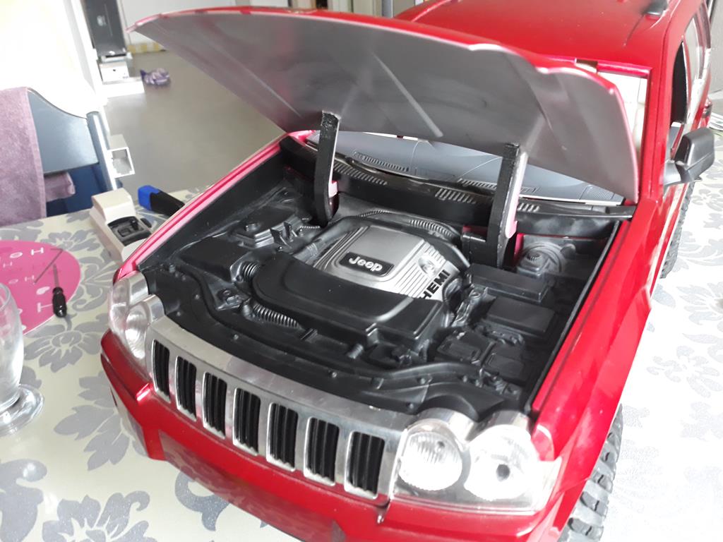

    Pour l'accus tu le place sous le capot moteur qui est ouvrant.
    Et si possible recouvert d'un faux moteur amovible.
    Là un Cragsman que j'ai modifié récement :
    Romulus63 apprécie ceci.
